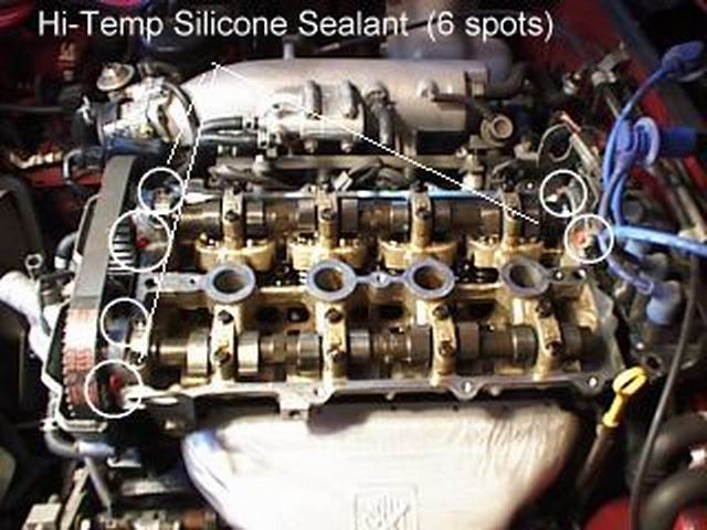

28 paź 2010, 20:15
W tych miejscach zaznaczonych na zdjęciu należy uszczelnić. Z zamiennikami jest tak że niestety lubią cieknąć. Proponuję oryginał w aso ( około 60 zł ). Ja w poprzedniej mx-5 taki kupiłem i nic nie cieknie do dziś.
