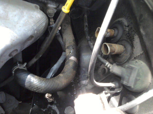

PORADA:
Jeśli ktoś będzie miał problem z cieknącą nagrzewnicą a aktualnie nie ma czasu lub chęci żeby ją wymieniać to można zastosować "sztuczkę" z ominięciem nagrzewnicy.
Operacja zajmuje 3 min ( jeśli przewód będzie miał "ochotę" zejść ) i nie potrzeba do niej żadnych dodatkowych rurek i połączeń
Trzeba:
- odłączyć przewód doprowadzający chłodziwo ( ten na grodzi po lewej )
- zdemontować przewód powrotny ( ten z prawej ) przy grodzi i na wejściu do silnika
- podłączyć wąż wychodzący z silnika w miejsce przewodu wracajacego do silnika
Podziękowania za konsultacje dla: majkel_c, grzes i kurak :poklony:
Ominiecie nagrzewnicy
2012-05-08 14.41.09.jpg (60.74 KiB) Przejrzano 709 razy
Ostatnio zmieniony 09 maja 2012, 14:39 przez kantOS, łącznie zmieniany 1 raz.

kantOS pisze:Trzeba:
Warto jeszcze przed rozpoczęciem operacji spuścić płyn z układu chłodzenia :mrgreen:
Btw, ktoś się już wcześniej strasznie pastwił nad Twoimi rurkami od nagrzewnicy. Jak sobie nową sprawisz to podłączaj przewody ostrożnie, ewentualnie jeśli będą już zmasakrowane, przywróć je do stanu "okrągłości" przed podłączeniem.

09 maja 2012, 14:35
Pominąłem ten punkt bo wylało się tego płynu niewiele. Ale nie zmienia to faktu że po wszystkim trzeba go było uzupełnić.
Co do rurek to masz rację wyglądają nie najlepiej ale ich żywot dobiegł już końca a z nowymi będę obchodził się delikatniej

kantOS pisze:- odłączyć przewód doprowadzający chłodziwo ( ten na grodzi po lewej )
Robic to z wyczuciem, bo u mnie jeden wyszedl z cala miedzią z kabiny i czekala mnei rozbiórka kokpitu :P stare gumowe przewody potrafia sie naprawde genialnie zintegrowac z miedzianą rurką.

to prawda, mechanior który mi to przekładał naqw... się niemiłosiernie i użył co najmniej 4 różnych narzędzi, łącznie z małym łomikiem :mrgreen:

kantOS pisze:łącznie z małym łomikiem :mrgreen:
No wlasnie "łomik" przewaznie wyciaga przewod gumowy razem z miedzianą rurką z czeluści kabiny ;) Ubaw po pachy. Polecam :mrgreen:

Kiedyś zdejmowalem te przewody....uprzedzony o giętkości tych rurek zwyczajnie naciąłem nożem przewody gumowe i wymieniłem je na nowe :wink:
