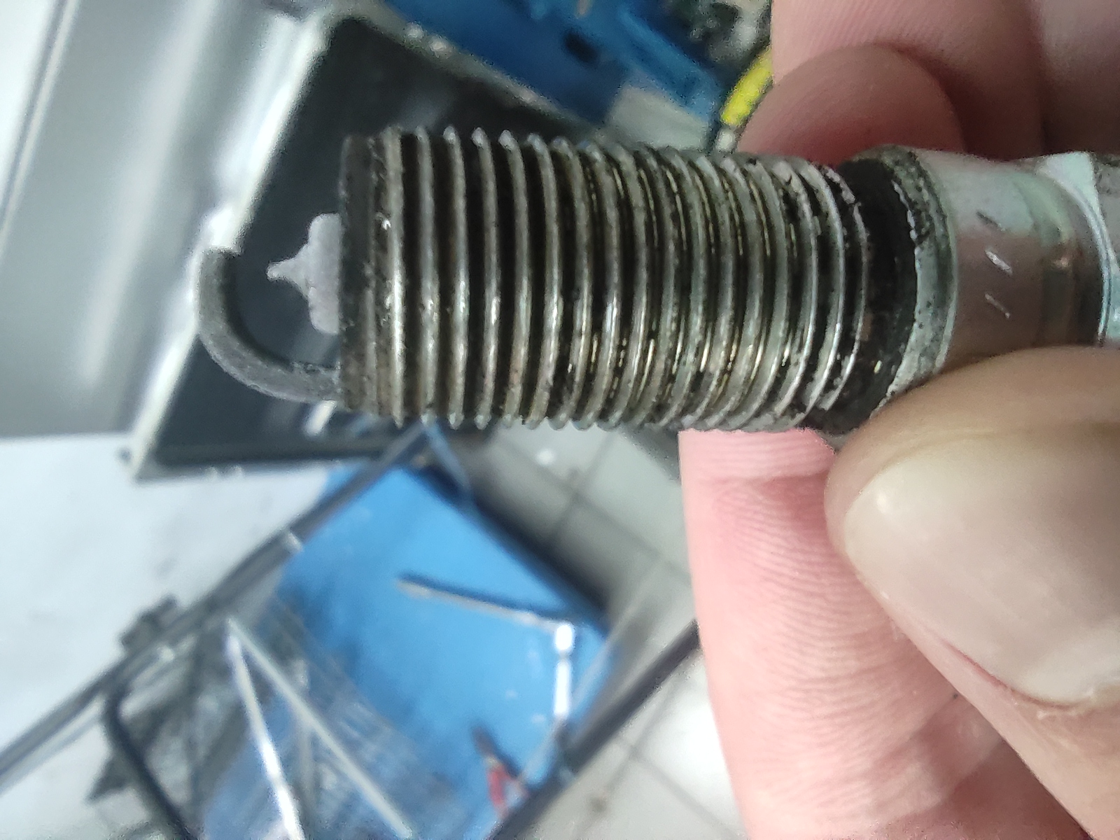

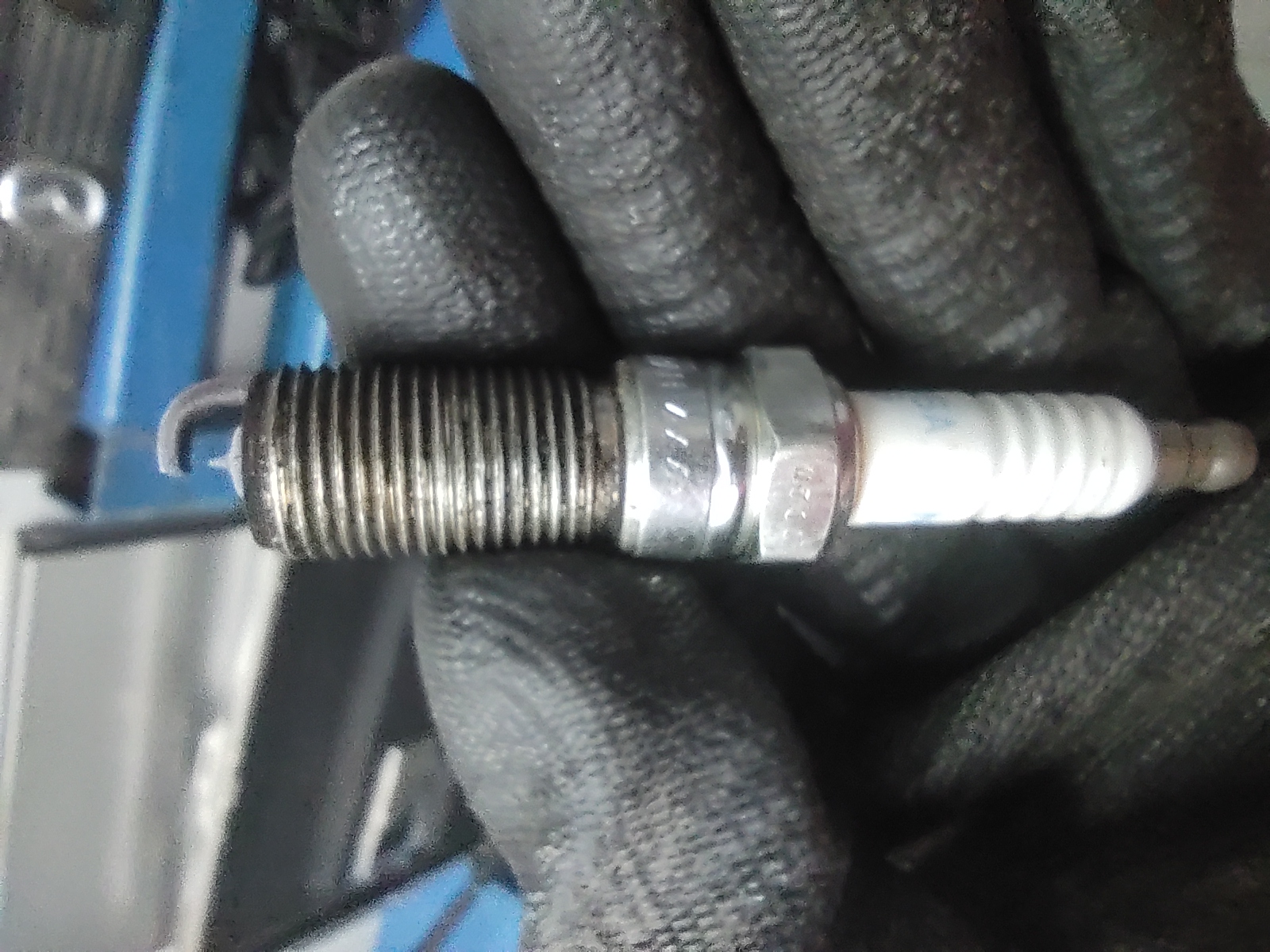

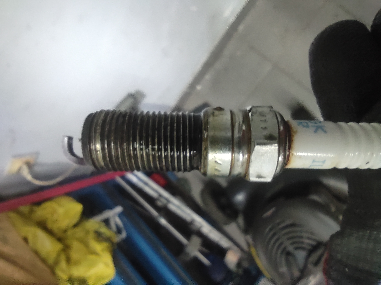

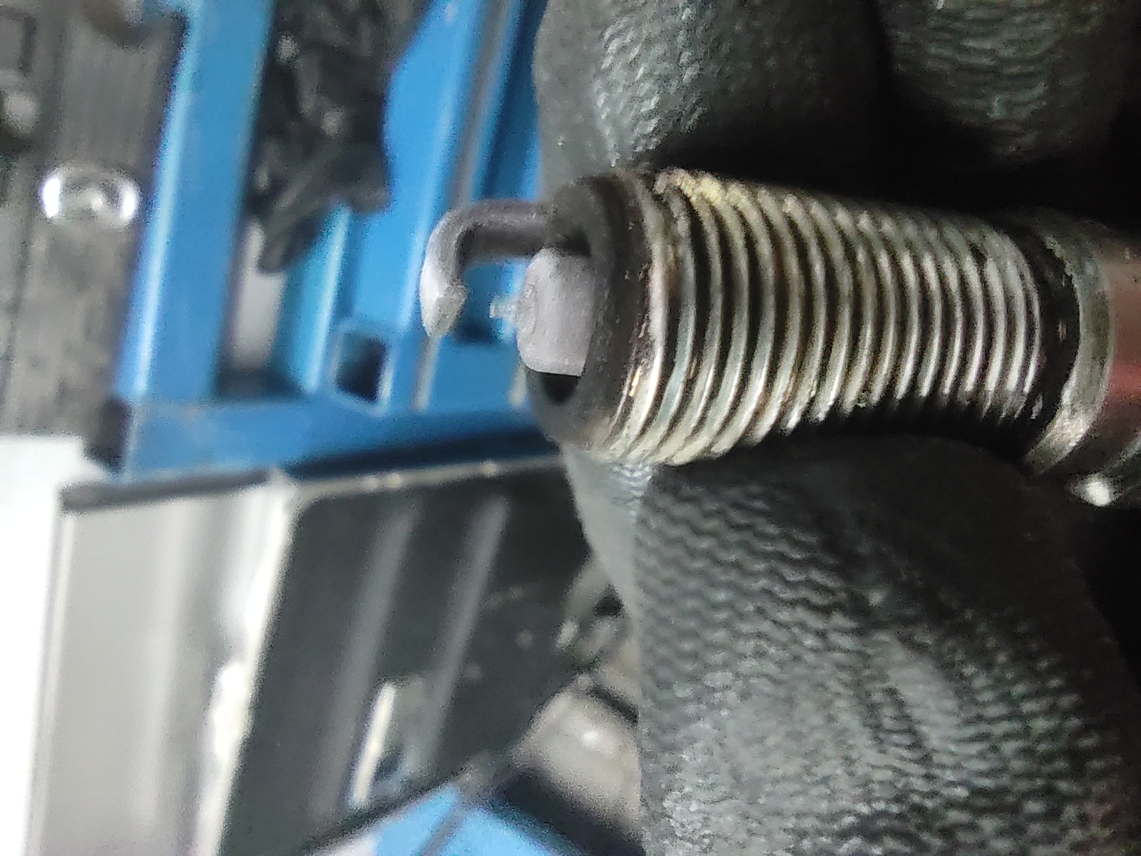

Odkopuję trochę temacik. Dziś wykręciłem świece u siebie i prosiłbym o ocenę. Zmartwiło mnie trochę to, że świece w 1 i 3 cylindrze stały trochę w oleju. Gwinty były całe mokre. Nie wiem czy nie były za słabo wkręcone.
Cyl1:
Cyl2:
Cyl3:
Cyl4:

06 paź 2023, 6:28
Jak gwinty masz zaolejone ale elektrody są ok to stawiałbym na uszczelkę pokrywy zaworów

06 paź 2023, 22:55
mutra pisze:
06 paź 2023, 6:28
Tak prawdopodobnie czeka mnie wymiana, do tego uszczelka od vvti bo się trochę poci. Świece jeszcze pojeżdżą czy też wymieniać?
07 paź 2023, 9:24
moplek pisze:
06 paź 2023, 22:55
mutra pisze:
06 paź 2023, 6:28
Ja bym wymienił bo to żaden koszt
