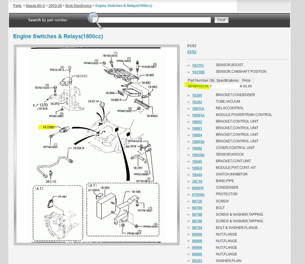

Odkopię trochę a mam podobny problem - okazjonalne p0012 i problemy z odpaleniem na ciepło.
Najpierw sanity check - wiem jak znaleźć czujnik położenia wałka w silniku, ale chcąc dobrac po numerze z EPC dobrze kojarzę że to część zaznaczona na żółto?
Jeśli tak to czy BP4W18230 na pewno pasuje do 1.8 NBFL? EPC jest tragiczne jesli chodzi o czytelność :/

mike_d pisze:Odkopię trochę a mam podobny problem - okazjonalne p0012 i problemy z odpaleniem na ciepło.
Dobrze kojarzysz, natomiast jeśli chcesz mieć absolutną pewność, napisz do Carspeed.
Ja jak mam wątpliwości, to zmieniam rok produkcji i sprawdzam, czy numer części się zmienia - taka małpia logika, ale pomaga ;)

Obie porady przydatne - dzięki :)
