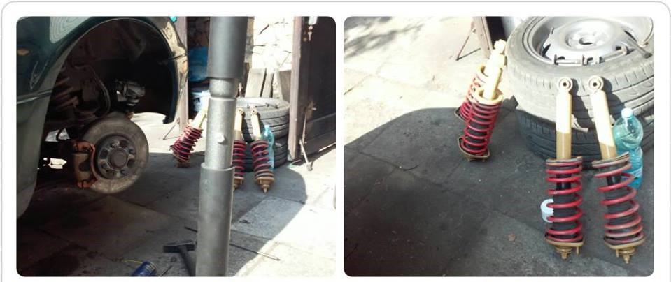

Hej, jakis czas temu załozyłem do swojej NA bilsteiny zregenerowane w zerkpolu razem z voglandami -35mm.
Jest cholernie twardo, nie da się tym autem już normalnie jeździć... za to mój brat na tej samoej sprzezynie założył Kyb agx
i mówi ze jest duzo wygodniej niż u mnie.

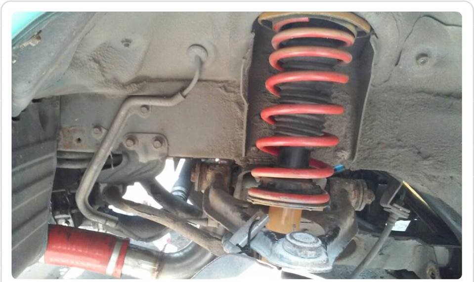

mam komplet by zamontować amory z NB górnymi mocowaniami + springi obniżające FK automotiv -35 chyba czy jak to tam sie piszę. tzn mam na swoim NA.
Mysle ze komplet z NB stawia auto wyżej niż seria NA. wiec to obniżenie nie jest dramatyczne (jeżdze po wiejskich drogach z dziurami bo innej drogi nie mam) jak staje obok miaty z gwintem też jestem wyżej.
Mozemy pogadać o wymianie. Mi twardość nie przeszkadza, ja jeżdze okazyjnie. Moje zamontowałem jakieś 4tys km temu
a tutaj jak było po montażu
po montażu
zawsze mozesz wstawić normalne sprężyny NB za grosze kupisz i komfort mega.
