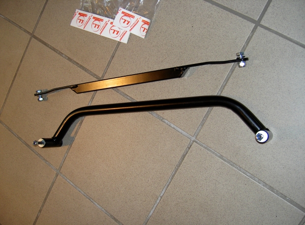

To są drążki rozporowe na przód i tył zamówione w ILMotorsport.
Przez nieuwagę wykorzystam tylko przedni.

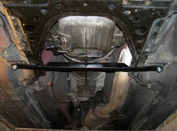

Na zdjęciu przedstawiam zamontowany przedni drążek rozporowy.
( togo faktycznie nie miałem)

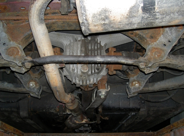

To jest drążek który miałem już zamontowany wcześniej. Inny niż ten z ILMotorsport,
ale spełniający to samo zadanie, o czym będziecie mogli się przekonać w kolejnym poście
oryginalny drążek

To zdjęcie zamieszczam ku przestrodze, aby inni nie popełnili takiego samego błędu.
Zwracam uwagę, że drążki mimo że są inne, po montażu znajdują się w tym samym miejscu. Zamim kupicie sprawdźcie dokładnie.
Ze zrozumiałych względów, muszę pozbyć się nowego drążka. Jeśli ktoś jest zainteresowany oddam w atrakcyjnej cenie. Szczegóły zamieszczę w dziale "GIEŁDA"
Tak nie montujcie.

Ja popełniłem właśnie ten błąd. Ostatnie zdjęcie zamieszczone wcześniej ilustruje to dokładnie. Umieściłem dwa drążki celowo żeby pokazać o co chodzi.
Przypacz się zdjęciu.Jeśli masz już krótszy(prosty) drążek zamontowany, nie ma sensu
zakładać nowego. (zdjęcie ilustruje dwa drążki jednocześnie)

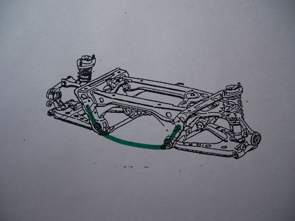

W dwóch kolejnych postach przedstawiam dwa rodzaje mocowania drążków rozporowych w tylnym zawieszeniu.
Pierwszy schemat.Na zielono zaznaczyłem drążek (taki mam zamontowany)
