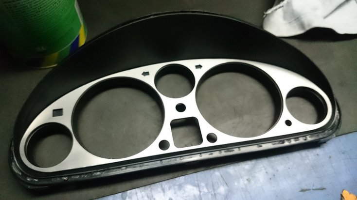

Koleżanki i koledzy. Poszukuję modelu 3D tablicy zegarów. Planuje wykonać ją z czesanego aluminium coś jak na zdjęciu

Ja takie mam teraz w bieda edition kg works. Wyglada spoko, podłączenie to koszmar, autopaga ma rację ;)
Szkiełka najlepiej ze szkła z powłoką antyrefleksyjną (chociaż dla stylu bez niej), a najprościej z plexi.
Mam na warsztacie teraz taką wkladkę jak wyżej tylko zrobioną porządnie, z przezroczystymi diodami / szkiełkami a nie z efektem choinki, i wlaśnie z użyciem kolorowych gumek na żarówki w klastrze i samych szkiełek w oprawkach. Na razie jest ekstra, tylko są słabe kąty widzenia tych kontrolek.
