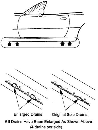

Phill
Posty: 253
Lokalizacja: Nowy Sącz
04 maja 2017, 9:59
Witam.
Mam szybkie pytanko
Jak dokładnie wygladaja kanaliki odpływowe w miacie NA (91'), woda z rynienki dachu wpływa do po prostu do progu i z progu wypływa przez 4 dziurki jak na schemacie czy są tam jakieś gumowe wężyki aby woda nie miała styczności z progiem ?
