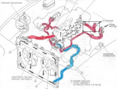

2. za silnikiem ze sciany grodziowej wychodza dwa weze z nagrzewnicy, ktorym plyn wyplywa? lewym czy prawym?

kammich pisze:2. za silnikiem ze sciany grodziowej wychodza dwa weze z nagrzewnicy, ktorym plyn wyplywa? lewym czy prawym?
Sprawdzę i dam znać. Coś mi świta, ale chwilowo nie mam pewności ;)
proszę
kammich
Posty: 2925
02 lis 2011, 6:45
hella_flush, rafik14, dzieki wielkie :)
w wolnej chwili wrzuce jeszcze tylko fotke komory zeby sie upewnic czy dobrze rozumiem malowidla Mayka ;)
