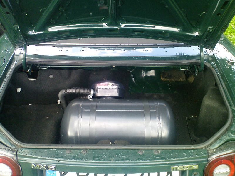

radek77
Posty: 541
27 wrz 2008, 14:06
oto foteczki:
speawuje sie jak do tej pory bez zarzutu, przejechałem ok 500 km

Ou... ile ta butla ma litrów? 60? :D

Wroniasty
Posty: 1645
27 wrz 2008, 16:43
Mayk pisze:Ou... ile ta butla ma litrów? 60? :D
Wnioskując po wymiarach raczej niecałe 40, kurcze miejsca faktycznie mało zostaje...
radek77
Posty: 541
27 wrz 2008, 18:23
36l co pozwala na przejechanie niecałych 300 km a dokladnie ok 260, jakos tak. nie wiem dokladnie.

cabriofun
Posty: 358
29 wrz 2008, 18:06
jak dla mnie tragedia, miejsca brak wyglada to paskudnie w tym bagażniku. Ja nie mam problemu z tankowaniem Pb 98, również sprzet nurkowy by się nie zmieścił... Ale zobaczymy ile to to wytrzyma. a gdzie wlewka została umieszczona ??
radek77
Posty: 541
30 wrz 2008, 10:16
wlewka przy korku do tankowania. na szczescie nie nurkuje, buty w gory mieszcza sie spokojnie, a deskę na zimę gdzies zawsze przyczepie;)

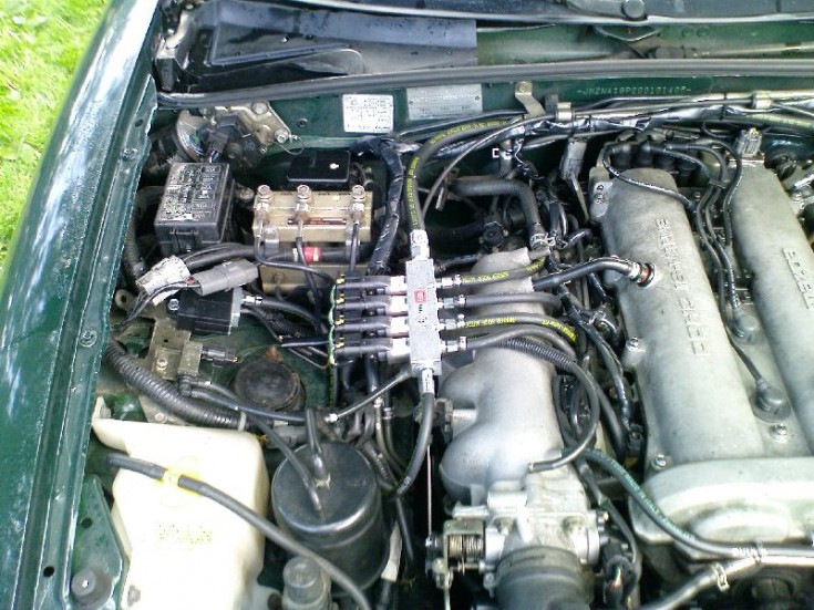

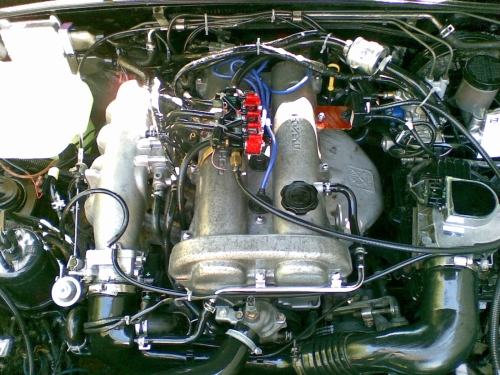

stefanek81
Posty: 95
Rejestracja: 04 maja 2008, 17:55
Lokalizacja: częstochowa
15 paź 2008, 19:19
ja mam butle 21 litrow tzn tyle mi wchodzi gazu,i robie na spokojnej jezdzie okolo 210 km w cyklu mieszanym ,jak szaleje to okolo 180 km,
moje gg6762774
Wroniasty
Posty: 1645
16 paź 2008, 8:38
stefanek - pokaż zdjęcie...
stefanek81
Posty: 95
16 paź 2008, 19:58
fotka silnika,butli zrobie jutro
