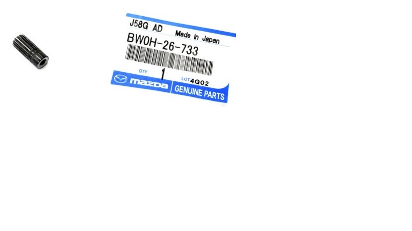

Gdyby komuś posypała się regulacja docisku ręcznego w NA/NB lub jej brakowało. Załączam zdjęcie i nr części koła zębatego, które służy do regulacji. Ja to właśnie przerabiam.
Regulacja docisku ręcznego NA i NB.jpg (27.99 KiB) Przejrzano 1881 razy
