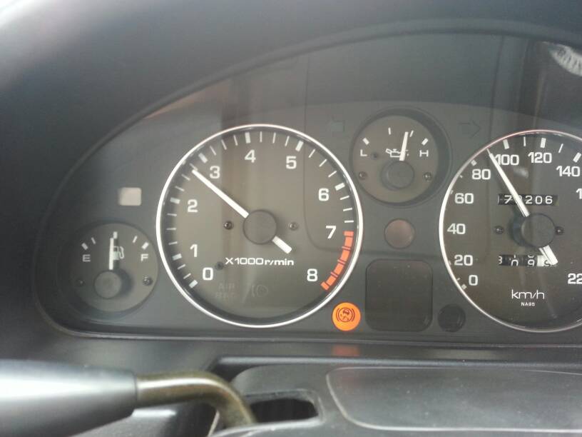

Dzisiaj podczas jazdy w zakręcie (po użyciu hamulca ręcznego) zapalił się taka o kontrolka. Po zgaszeniu silnika oraz po ponownym odpaleniu nie zapaliła się.
orientuje się ktoś o czym informuje kontrolka?
NA 1.8

17 sie 2014, 13:25
kontrolka absu ;)

17 sie 2014, 13:28
Podczas ostrego hamowania nigdy się nie zapaliła. Chyba że informuje tylko i wyłącznie o awarii.
Lecz podczas poślizgow nie zauwazylem jej wcześniej....
Może podczas użycia hamulca ręcznego wykrył awarię :D

17 sie 2014, 13:31
Tak. Wersje krążą dwie: ona się zapala po zadziałaniu ABSu lub sygnalizuje błąd ABSu (co równa się temu że ABS zostaje wyłączony). U mnie w NA 1.6 '96 sygnalizuje błąd, ale jak mówiłem, internety twierdzą różnie.

17 sie 2014, 13:42
Obstawiam błąd w działaniu bądź wyłącznie. Ponieważ ta kontrolka nigdy wcześniej mi się nie zalaczyla... a nie mam delikatnej nogi ;)
17 sie 2014, 14:33
luksik pisze:orientuje się ktoś o czym informuje kontrolka?
luksik pisze:Obstawiam błąd w działaniu bądź wyłącznie. Ponieważ ta kontrolka nigdy wcześniej mi się nie zalaczyla... a nie mam delikatnej nogi ;)
Dokładnie tak. Widocznie przez dłuższą chwilę przednie koła kręciły się a tylne nie ( ręczny ) i to spowodowało błąd i zapalenie kontrolki.
Podobnie jest na hamowni , przednie koła stoją a tylne kręcą sie i wyjeżdża się z rolek z zapalonym ABS. ( i w NA i w NBFL ).
17 sie 2014, 14:39
Tomai +1, ostatnio miałem tak jak wyjechałem po przeglądzie z rolek.

17 sie 2014, 15:43
Tomai pisze:
Dzięki za odpowiedź. :mrgreen:
