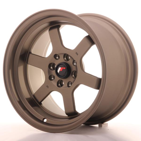

Wg mnie przy kole 7,5/8 ET 35 jest optymalne.
Teraz do swoich dołożyłem dystanse 25mm ( niestety mniejszych nie można założyć bo wystają szpilki) i w połowie drogi do Kotliny wszystkie 4 musiałem ściągać
Jeśli teraz mam ET 55 to wychodzi mi że ET 35 będzie ok.
DEX mi też podobają się te JR10, JR12, JR3 ale nie ma odpowiedniego rozmiaru.

Czyli wynikaloby, ze ET 35-38. A jednak widuje czesto Miaty na np. Japan (China) Racingach 7x15, ktore maja ET 30.
To jaki minimalny offset jest na pewno sprawdzony?
