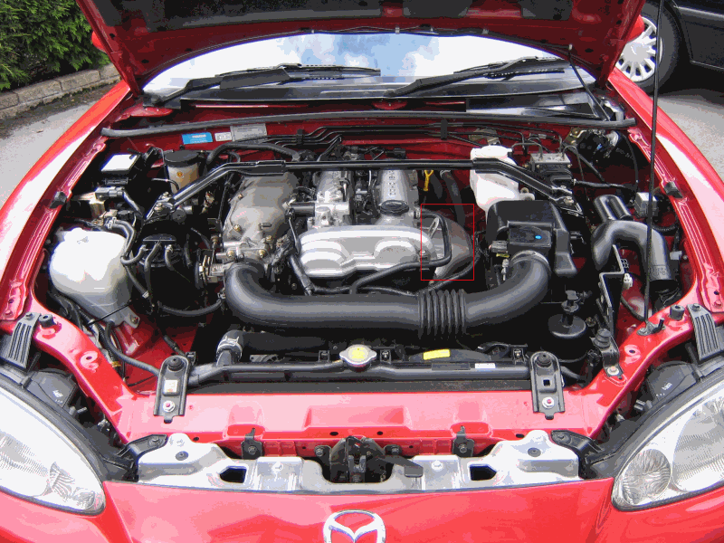

Chodzi o tą osłonę co w załączniku ?
Osłona
ree
Posty: 2576
24 mar 2013, 19:37
matirz raczej nie o tą którą zaznaczyłeś (chyba że jest luźna na śrubach). Niżej jak kolektora się łączy z kolejna częścią wydechu (rura zagięta do góry) jest taka okrągła osłona (jakby rura w rurze) i to właśnie ta dolna osłona termiczna (rurka zewnętrzna) lubi sobie brzęczeć jak przerdzewieje mocowanie.
