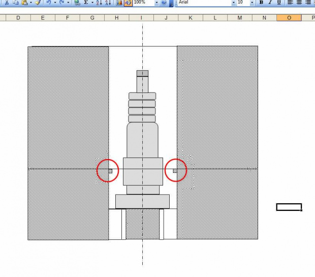

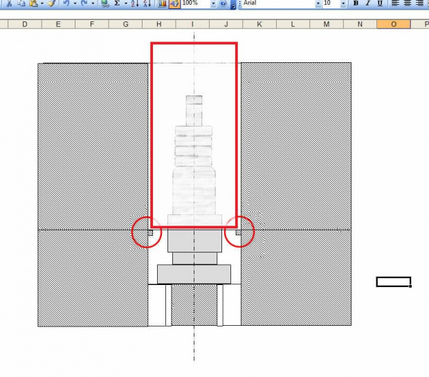

Przy okazji chciałbym pokazać Wam na czym polega złe dopasowanie klucza do świec i łatwe spieprzenie sześciokąta świecy:
Głowica w pewnym miejscu posiada podtoczenie, które wypada akurat w połowie wysokości sześciokąta na wkręconej świecy.
W związku z tym, jeśli nasadzimy klucz, który ma zbyt grubą średnicę, złapie tylko połowę sześciokąta a nie całość, ponieważ zatrzyma się na obtoczeniu.
Co gorsza wiele kluczy skonstruowanych jest w taki sposób,
że tuz przy krawędzi klucza sześciokąta nie ma, jest zjazd, który teoretycznie przy poprawnym nałożeniu klucza, osadza się pierścieniu świecy. W naszym przypadku, gdy taki klucz jest "za gruby", ten spad, to kolejne stracone milimetry, przez co klucz siedzi na świecy do połowy, a przekręcając nim, pięknie ukręcamy sześciokąt
Nie ma to jak rysunki techniczne w excelu :turla:
seteman pisze:chyba klucze do świec motocyklowych powinne zdać egzamin...
[url=http://obrazki.elektroda.net/67_1326025302.jpg][url=http://obrazki.elektroda.net/67_1326025302_thumb.jpg]Obrazek[/url][/url]
Wiesz, wszystko zależy od zewnętrznej średnicy klucza. Jeśli jest zbyt duża, klucz zatrzyma się na obtoczeniu głowicy. Później skocze do garażu, zmierzę klucz suwmiarą. Napiszę ile powinien mieć.
seteman, średnica zewnętrzna mojego klucza, to 20,5mm
Pozdr!

porządny klucz do świec rozpoznamy przede wszystkim po tym że w stosunku do "zwykłej" 16 długiej ma mniejszą średnicę zew. nie kręcimy nim dużych sił bo jedynie drobne kilogramy więc taka nasadka po prostu ma prawo mieć słaby przekrój. Jeżeli w naszym zestawie klucz do świec ma identyczną średnicę co tradycyjna 16 a jego atrybutem specjalnym jest tylko gumka to powinno to od razu dawać do myślenia.. swoja drogą nie zła robota z ta odratowaną świecą, gdybym widział coś takiego na żywo to raczej nie dałbym zbyt wielkich szans na odratowanie sytuacji "górą", fajnie że się udało!
