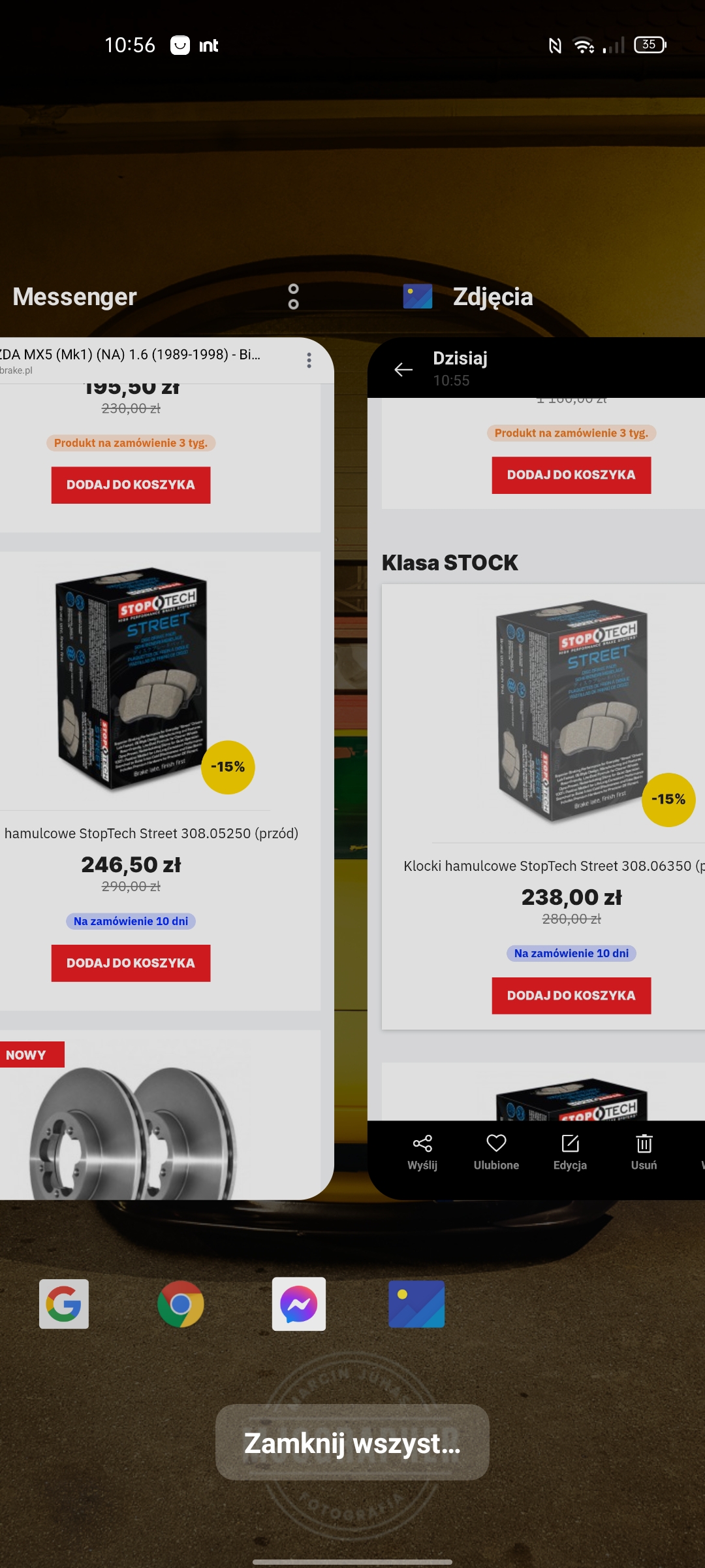

28 lis 2021, 10:01
Podpowiecie?
Stoptechy Street do NA 95' z midbreakami to 308.06350 czy 308.05250 ?
Żółwik
Posty: 476
Wersja: 1.6 i NC 2.5
Lokalizacja: Dzierżoniów
28 lis 2021, 12:44
Serię 5250/60 (przód/tył) ja mam, to te małe (235/231), pokazują na top brakes że 6350/60 wchodzą do 1.8, więc to będą midy. Nie wiem, czy dla Twojego stylu jazdy i generalnie na winkle nie będzie lepsza seria Sport niż Street, mi nawet Sporty zdarzyło się już przegrzać.
28 lis 2021, 13:11
Ale ty też masz midy... (?)
