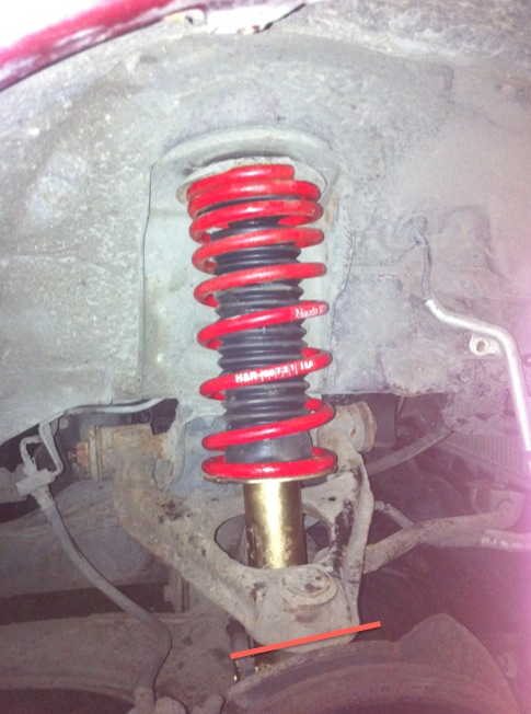

Jestem w trakcie wymiany zawiasu, śruba mocująca dół amora do wahacza z przodu nie chce kompletnie wyjść. Metoda młota nie pomaga, jedyne co to niszczy końcówkę śruby.
Kręcąc nią jest jakaś sprężystość i śruba próbuje wrócić do orygialnego połóżenia.
Z drugiej strony wyszła od razu, bez problemu. Jakieś pomysły jak to ustrojstwo wyciągnąć?
Chodzi o tę śrubę zaznaczoną linią. Nie widać jej, ale tam jest (:
[ Dodano: 10-06-2012, 19:58 ]
Metoda jest na to żeby jednocześnie wykręcać i traktować młotem.
Pytanie: czy w MX-5 NA łączniki stabilizatora są takie same z przodu jak i z tyłu?
