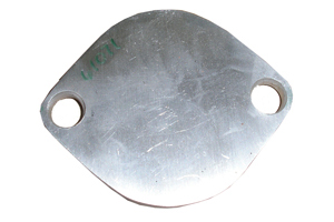

Koledzy co byście powiedzieli na zakup grupowy od BEGI kilku gracików do modyfikacji układu chłodzenia?
[URL=http://www.bellengineering.net/templates/BEGi/images/Manuals/94-05_Miata_Turbo_Coolant_reroute.pdf]opis modyfikacji[/URL]
W zasadzie potrzebujemy tylko spacer i płytkę-zaślepkę.
zaślepka
block off plate - small.JPG (62.27 KiB) Przejrzano 5584 razy

11 sty 2013, 11:16
chrism, nie wiem czy grzes nie robił tego u siebie
11 sty 2013, 11:27
chrism pisze:W zasadzie potrzebujemy tylko spacer i płytkę-zaślepkę.
Dopóki nie posiadasz mocy zainstalowanej na poziomie 250hp, to ten mod jest potrzebny jak psu zegarek :mrgreen: A i wtedy nie jest to takie pewne, poprawnie doładowane silniki z prawidłowo utrzymanym układem chłodzenia nie wykazują problemów wskazujących na konieczność grzebania. Więc nieco sztuka dla sztuki.
Musiałbym poszukać źródła, ale w klubie MSM uczeni w piśmie porównywali konstrukcję głowic z NA i NB i wyszło, że o ile w przypadku NA można mówić o jakiś korzyściach o tyle w NB i późniejszych może to narobić jedynie szkód...
Już zupełnie pomiajam takie kwiatki, że jedna warsiawska miata mająca zainstalowany as-is kit Begi musi mieć przód na żabie podnoszony aby napełnić układ chłodzenia, bo inaczej jest on nieodpowietrzalny :mrgreen:
Posty: 1759
11 sty 2013, 13:54
Ciekawe wnioski. Z tego co wiem to silnik do NA został zaczerpnięty z 323GTX gdzie był umieszczony poprzecznie i tam wlot i wylot płynu chłodzącego były po przeciwnych strony bloku silnika. W NA ten silnik obrócili o 90st pozostawiając ok 10cm pomiędzy silnikiem a grodzią i dlatego przenieśli wlot i wylot na przód silnika. W ten sposób cylindry nie są jednakowo chłodzone co w wielu przypadkach prowadzi do przegrzewania cylindra 4. Stąd powstał mod polegający na przywróceniu chłodzenia takiego jakie było pierwotnie w tym silniku.
Z tego co piszą na miata.net ten mod jest wręcz niezbędny przy instalacji turbo.

11 sty 2013, 15:53
Amerykanie piszą dużo różnych rzeczy do których należy podejść z pewnym dystansem.
Taki zestaw będzie wart pewnie połowę słupka silnika.
Teraz ważne: możesz wskazać konkretny przypadek takiego przegrzania (czwartego cylindra)?
Edit:
Myślisz o założeniu tego do seryjnego silnika, czy masz w planach daleko posunięte mody?
chrism pisze:wręcz niezbędny przy instalacji turbo
Dobrze, że auta o tym nie wiedzą.
Posty: 1759
11 sty 2013, 16:21
muszę prawdopodobnie wymienić uszczelkę głowicy więc grzechem byłoby przy okazji nie zrobić tego moda
RS
Posty: 1552
Lokalizacja: Krosno/Kraków
11 sty 2013, 21:53
Twoje auto i twoje pieniądze - moim zdaniem w seryjnym aucie szkoda ruszać. Nie słyszałem o żadnym konkretnym przypadku przegrzania silnika z tego powodu.
