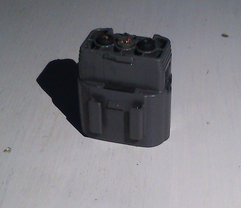

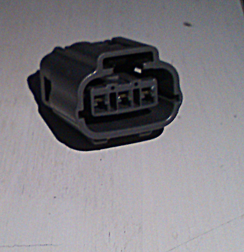

Urwałem wtyczkę od cewki w NBFL 1.8 (nawet nie wiem kiedy). Czy da się ją jakoś rozkręcić aby wyciągnąć resztki kabli i wlutować nowe?

Da się (musisz od przodu wtyczki powalczyc grubsza igla z zatrzaskami trzymajacymi piny, bo zakładam, że narzędzi do rozbierania wtyczek nie masz), ale to ulep. Kup nowe piny jak gdzieś dostaniesz albo całą wtyczkę.
Chyba to taka, ale musisz się upewnić
http://allegro.pl/kostka-3-pin-wtyk-cew ... i_c=Search

Dzięki, to powalczę z tą wtyczką a jak mi się nie uda to kupie nową.
Edit: Jak się przyjrzałem to wtyczka od 323f jest trochę inna, ale wtyczka od rx8 jest identyczna

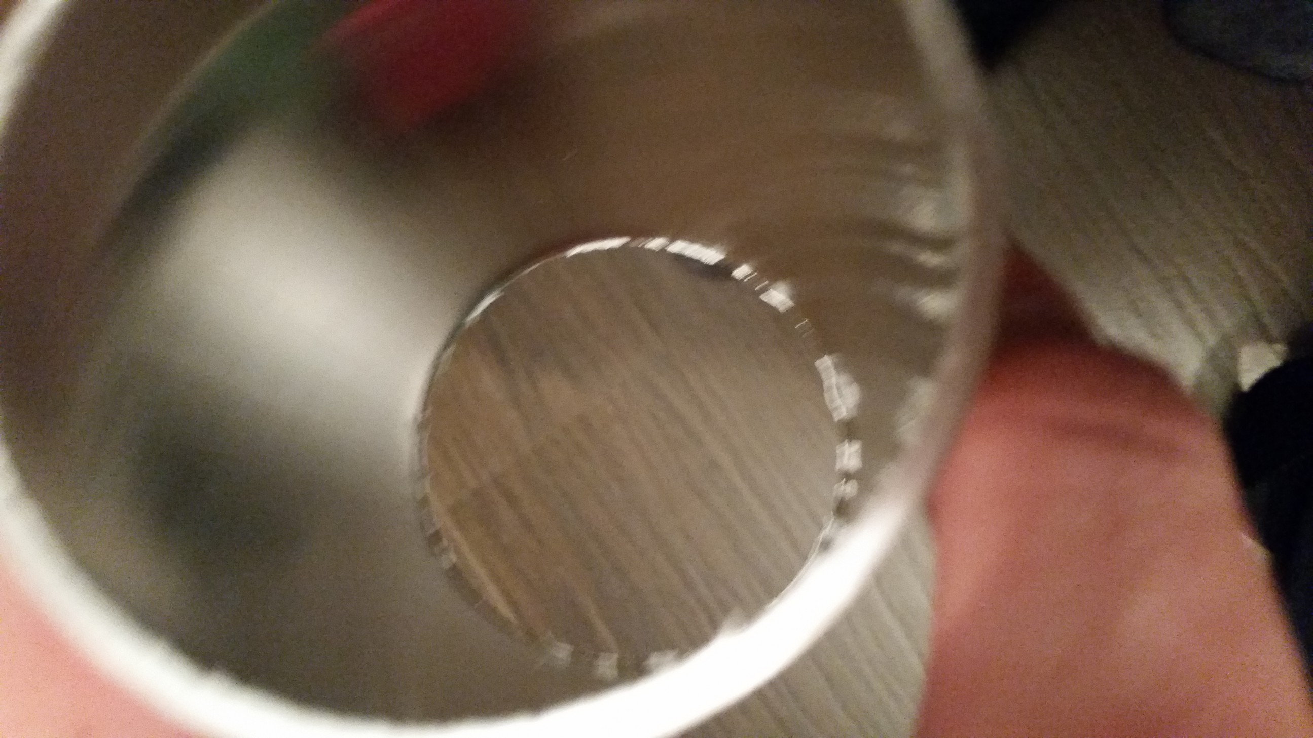

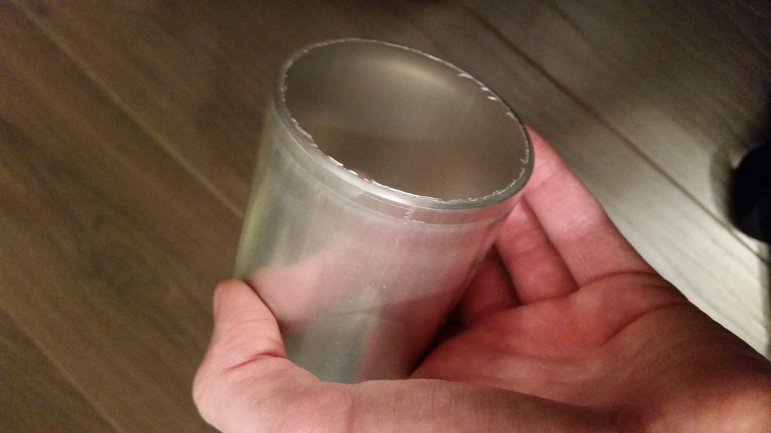

Cześć, ostatnio kupiłem stożek Simota w Raszynie i tam do montażu dają rurki, które sami tną. Nie teta jak widać na zdjęciach na krawędziach rurek są zadziory i takie jakby wióry. Trochę się boję, że mogą się poodczepiac i wlecieć do silnika, a tego silniki nie lubią. Moje obawy są uzasadnione? Niestety póki co, to mam tylko pilnik ręczny, więc nie wiem czy nie pogorsze sprawy. Co z tym zrobić jeżeli w ogóle?

szlifuj

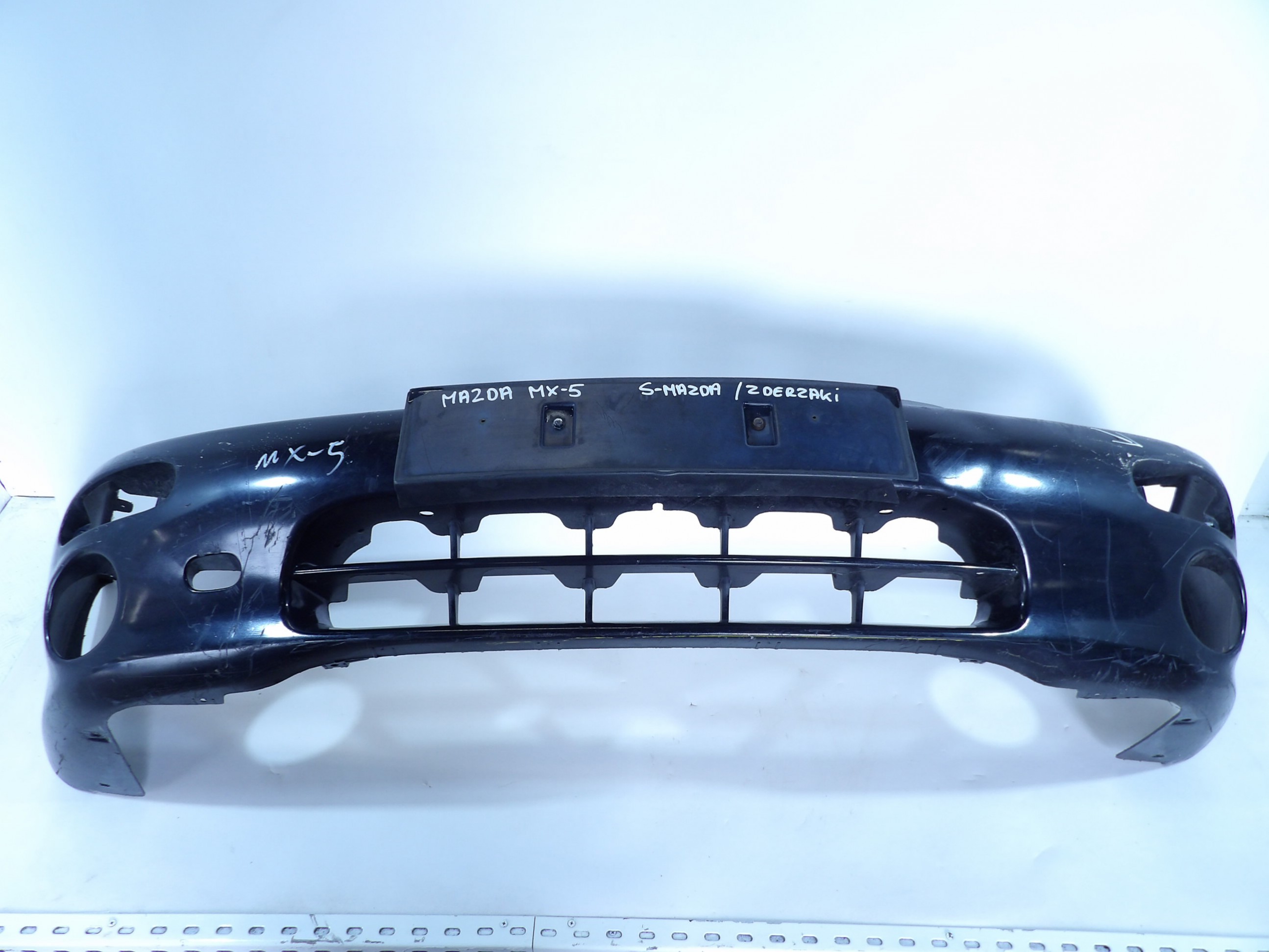

Pytanie do znawców/starych wyjadaczy :D
Co to za body kit?
Z innych zdj wychodzi że od NB

To są rurki alu - ja wycialem to starym nożykiem kuchennym i wyszlifowalem papierem ściernym.
Zwykły pilnik spokojnie sobie z tym poradzi ;-)

taki grat wewnętrzny rury najlepiej usunąć gratownikiem https://www.google.pl/search?client=opera&hs=ubm&biw=1326&bih=696&tbm=isch&q=gratownik+do+metalu&sa=X&ved=0ahUKEwjvubG51rnYAhWmB5oKHTQzAOoQhyYIJA
taki zwykły "ołówkowy" gratownik daje sobie radę nawet ze stalą czarną wiec z alu tym bardziej .
Efekt będzie estetyczniejszy po pilniku
rrutek

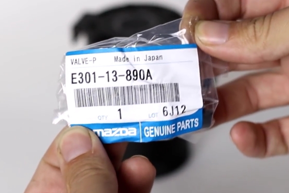

Ktoś gdzieś jakiś czas temu pisał że kupił zaworek PCV do 1.8 nb/nbfl i że podpasował z chyba jakiejś innej mazdy.
Ktoś może podrzucić? albo może ktoś wie skąd wziąć w normalnej cenie?

Tu masz fotkę z kodem części.
Do kupienia w ASO za około 157zł. Zawór jest chyba z Mazdy 323 GTX.
