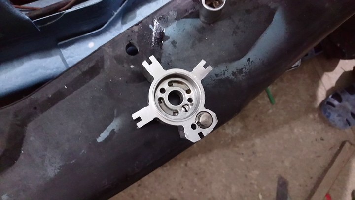

NBFL 1.8 silnik chodził dość nierówno i sypał błędami zmiennej fazy. Jedno koło wydawało się być źle założone na wałek, a to kółko na wałku od zmiennej fazy (VVT acurator) wyglądało jakby ktoś przy nim majstrował. Po rozłożeniu widać, że ktokolwiek to wcześniej rozkładał nie był zbyt delikatny, a jedna z dziurek w elemencie na zdjęciu, ma owalny kształt zamiast okrągłego. Czy konieczna jest wymiana tego elementu? Czy próbować to złożyć, mimo złego kształtu i możliwości poruszenia tym o kilka milimetrów ręką.
Jedna z tych dziurek ma owalny kształt
Posty: 4741
16 lis 2017, 10:32
Katsuobushi pisze:NBFL 1.8 silnik chodził dość nierówno i sypał błędami zmiennej fazy. Jedno koło wydawało się być źle założone na wałek, a to kółko na wałku od zmiennej fazy (VVT acurator) wyglądało jakby ktoś przy nim majstrował. Po rozłożeniu widać, że ktokolwiek to wcześniej rozkładał nie był zbyt delikatny, a jedna z dziurek w elemencie na zdjęciu, ma owalny kształt zamiast okrągłego. Czy konieczna jest wymiana tego elementu? Czy próbować to złożyć, mimo złego kształtu i możliwości poruszenia tym o kilka milimetrów ręką.
chyba sam sobie odpowiedziales - oczekujesz ze w magiczny sposob zacznie to dobrze dzialac? NIby jak? Zrob to raz a dobrze, nie ma co ryzykowac kolejnej rozbiorki, swojego czasu, nerwow itd.
