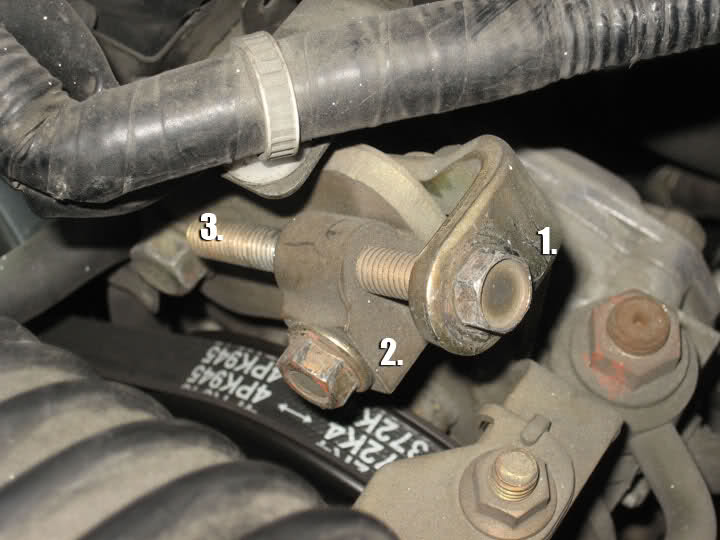

Jest to coś takiego:
Śrubą nr 2 blokujesz pozycję a jedynką kręcisz, aby zmniejszyć/zwiększyć naciąg. Pamiętaj też o dolnej śrubie alternatora, która dokręcona uniemożliwia ruszenie alternatora ręką, bo jak bez poluzowania jej zaczniesz kręcić śrubą nr 1 to zwyczajnie pęknie.

rrutek pisze:Jest to coś takiego:
Nie wiązałbym wycieku płynu z luźnym alternatorem. Szukaj pękniętych elementów (przewód - normalne, zbiorniczek - raczej rzadko).
rrutek
dzięki za info. A czy na zdjęciu nie jest przypadkiem ukazana pompa wspomagania i mechanizm naciągu paska pompy? Chyba, że te mechanizmy są takie same?

rrutek
Posty: 1200
Wersja: 1.6 '92
14 paź 2017, 14:13
Jest, ale mechanizmy są praktycznie identyczne - długa śruba do regulacji + mała do blokady.

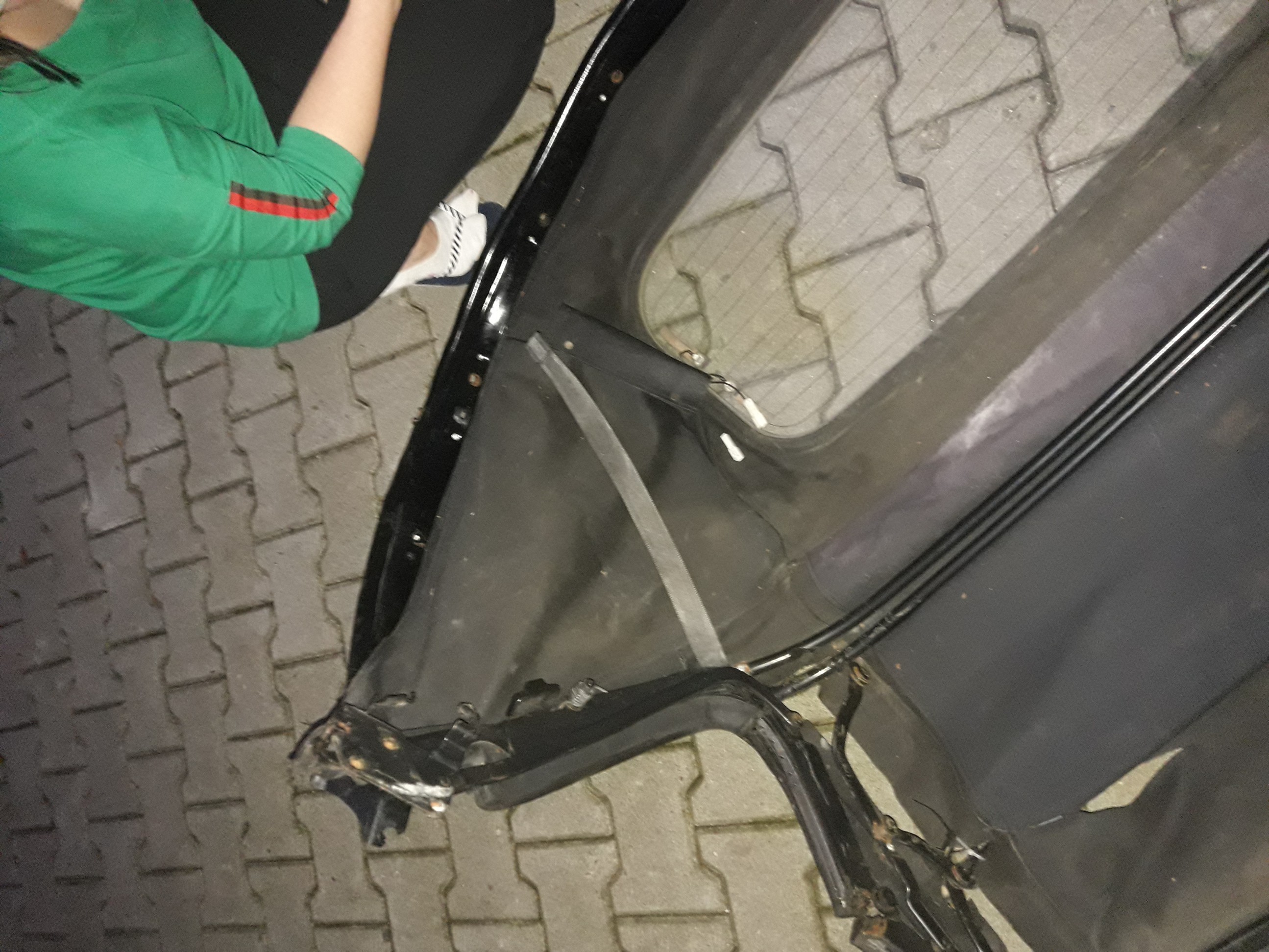

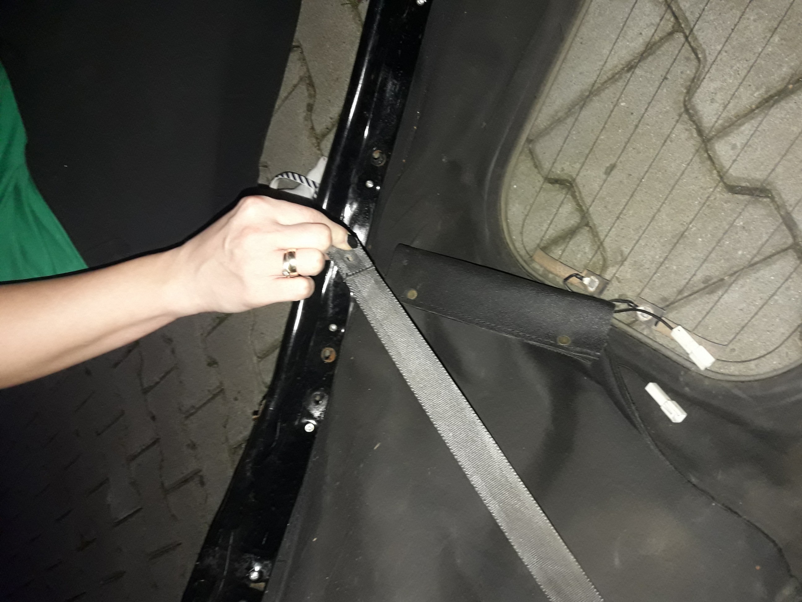

Panowie pomozecie w sobotę jadę wymieniać dach a obecnie mam stelaż z NA a oryginalnie miałem z NB i muszę założyć Stary z NB Ale nie wiem gdzie były orginalnie te pasy były zamontowane ? Może ktoś by mi zrobił zdjęcie w środku? :ryjezesmiechu:
20 paź 2017, 8:22
Te pasy nakladasz na śruby wystające z karoserii, te na które nakładasz rynnę dachu.

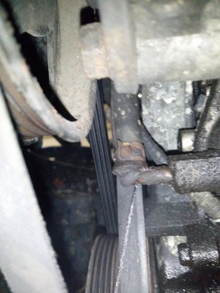

Koledzy i koleżanki co to za przewód? Cieknie z niego płyn chłodzący. Znajduje się po prawej stronie, od góry go nie widać.
NB 1.8
21 paź 2017, 17:48
nie jestem pewien ale wygląda jak wąż kroćca pompy wody.
SponeR
Posty: 1098
Wersja: ultra old
Lokalizacja: Piasecziusets
21 paź 2017, 17:51
KonradPLN pisze:Koledzy i koleżanki co to za przewód? Cieknie z niego płyn chłodzący. Znajduje się po prawej stronie, od góry go nie widać.
NB 1.8
rureczka do podgrzewania przepustnicy/dolotu
ja bym uciał ten króciec w kształcie L, kupił metr wężyka w norauto itp. i podłączył :D

21 paź 2017, 17:59
SponeR pisze:
NB 1.8
mówimy o tym króćcu (kroćcu :? ) https://www.mx5parts.co.uk/waterpump-in ... p-705.html

To trochę mu się przerdzewiało :(
Da radę to naprawić? Czy trzeba kupić całość?

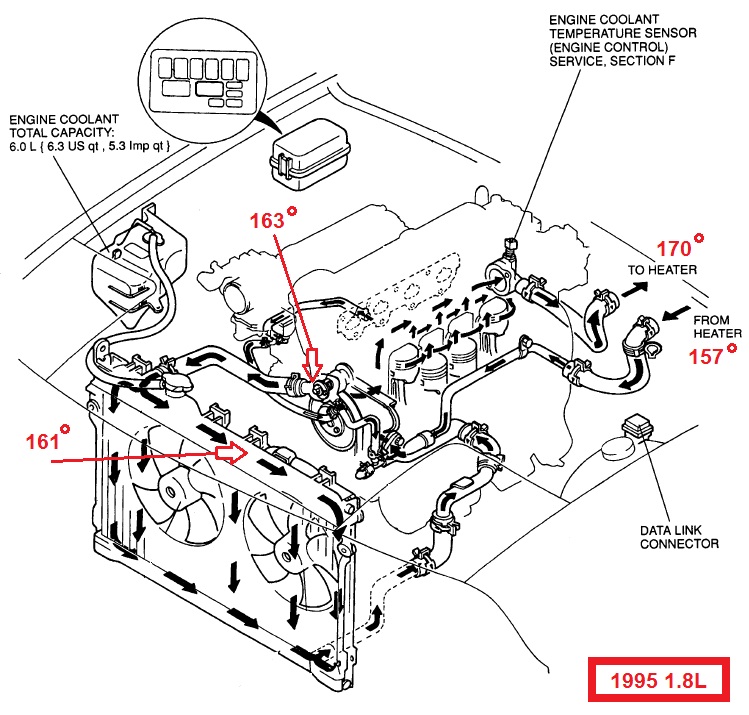

mutra pisze:mówimy o tym króćcu (kroćcu :? )
tak dokładnie
wchodzi na termostat
można uciąć na wprost i dać dłuższy wezyk od przodu
mozna zdjąć i zaspawać (ale rurka jest cieńka) tylko będziesz potrzebował nową uszczelkę bo stara się rozleci na 100%
