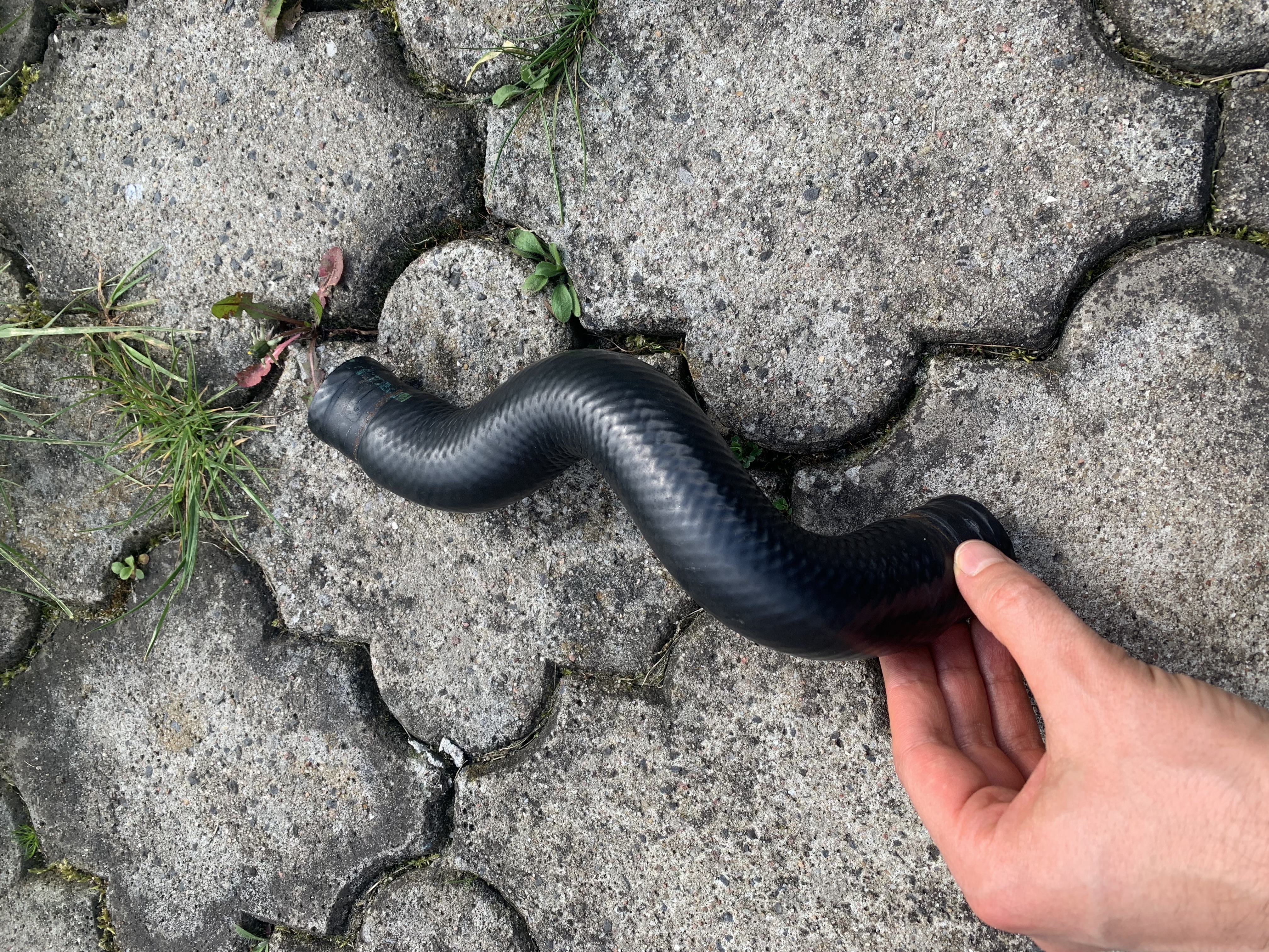

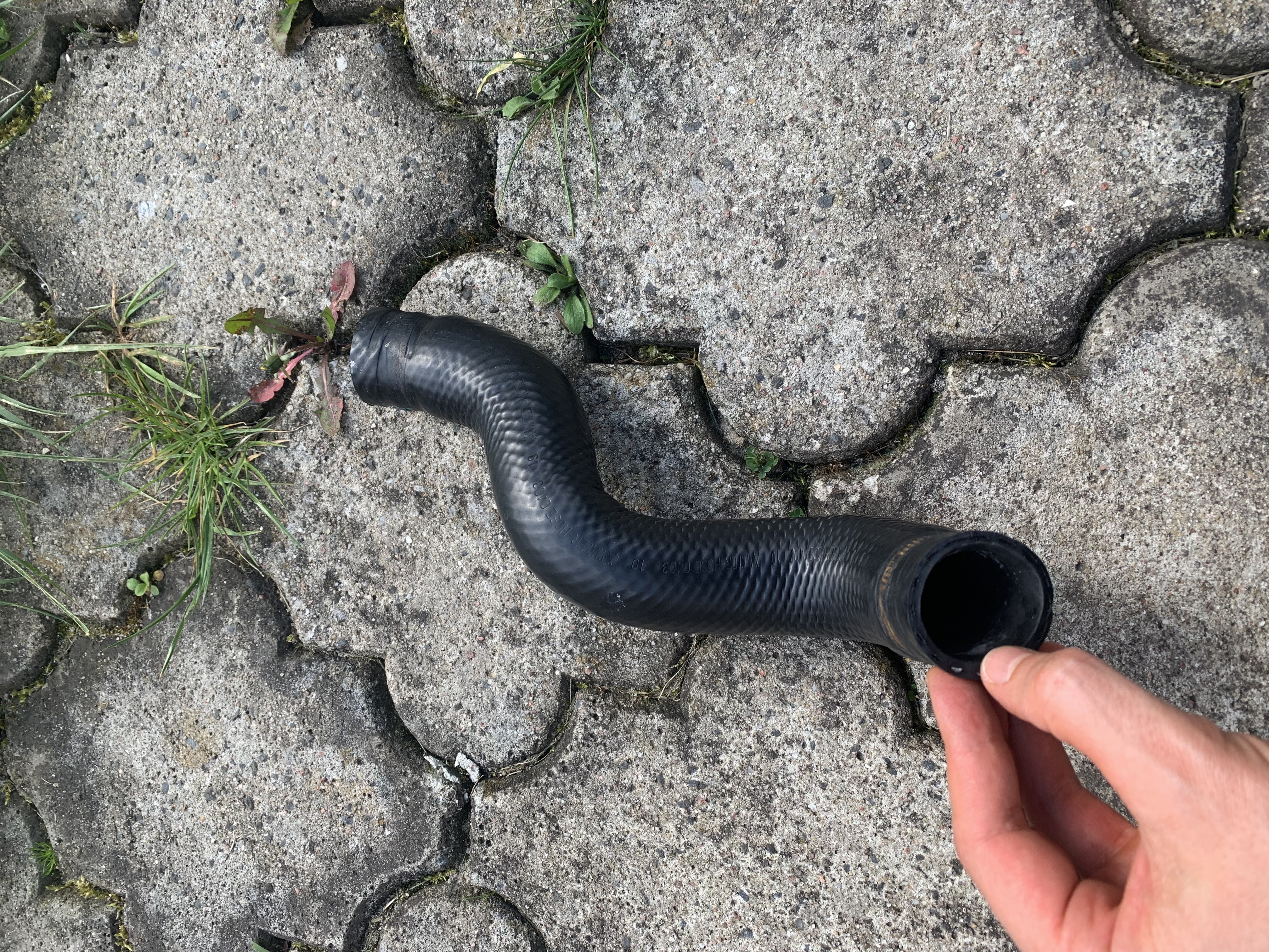

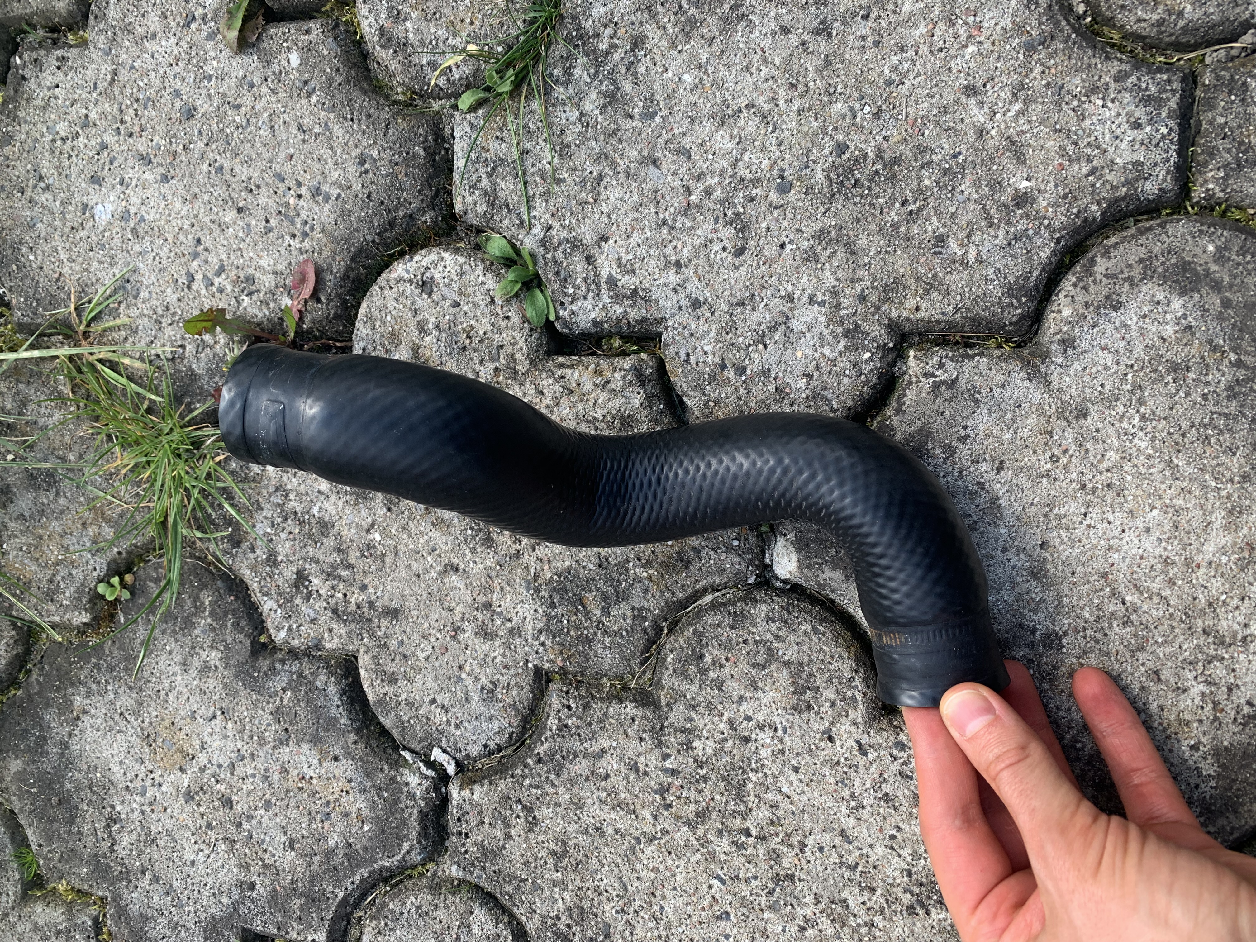

Gdzie mogę dostać taki nietypowy przewód do chłodnicy? Duża Chłodnica IL MOTORSPORT, sportowa, aluminiowa. Jest on dość powykręcanyi po nr VIN nie ma co szukać. Może ktoś coś skojarzy od jakiego auta to może być, czy jak :)
