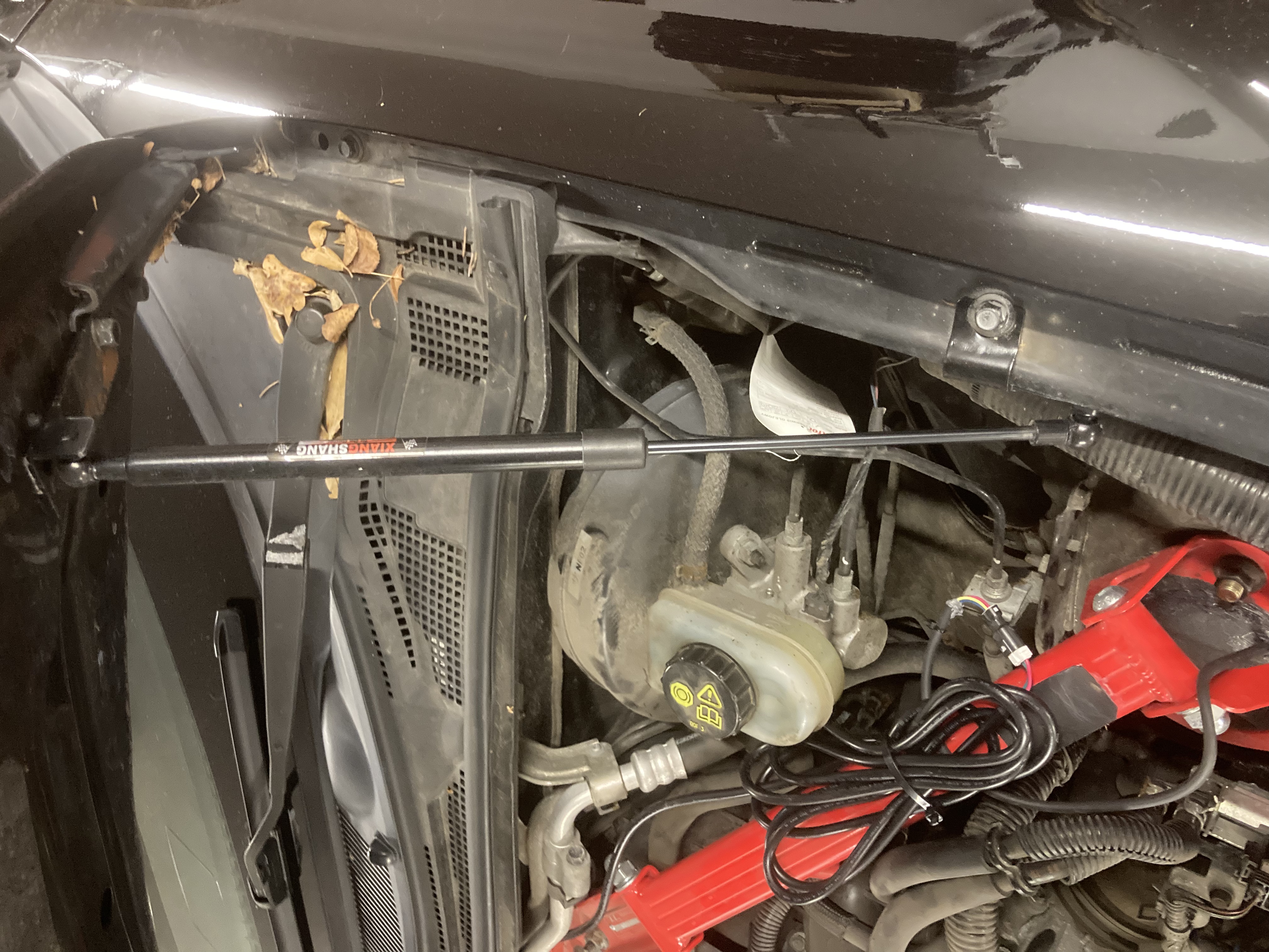

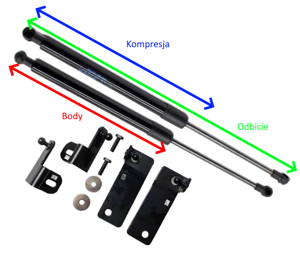

Prośba do osób które mają zamontowane siłowniki maski, macie zamontowany 1 czy 2? Byłbym wdzięczny za podanie tych 3 wymiarów: body, kompresja, odbicie oraz średnic przegubów. Prośba również o zdjęcia metalowych uchwytów montażowych, dzięki.
Posty: 3830
06 sty 2023, 19:47
Mam zamontowany 1, bo przy 2 sztukach to przy zamykaniu maska za mocno sie wyginala od oporu silownikow.
Gieras
Posty: 372
Wersja: 2.0 PRHT
Lokalizacja: Mazowieckie
06 sty 2023, 21:04
monkahead pisze:
06 sty 2023, 16:16

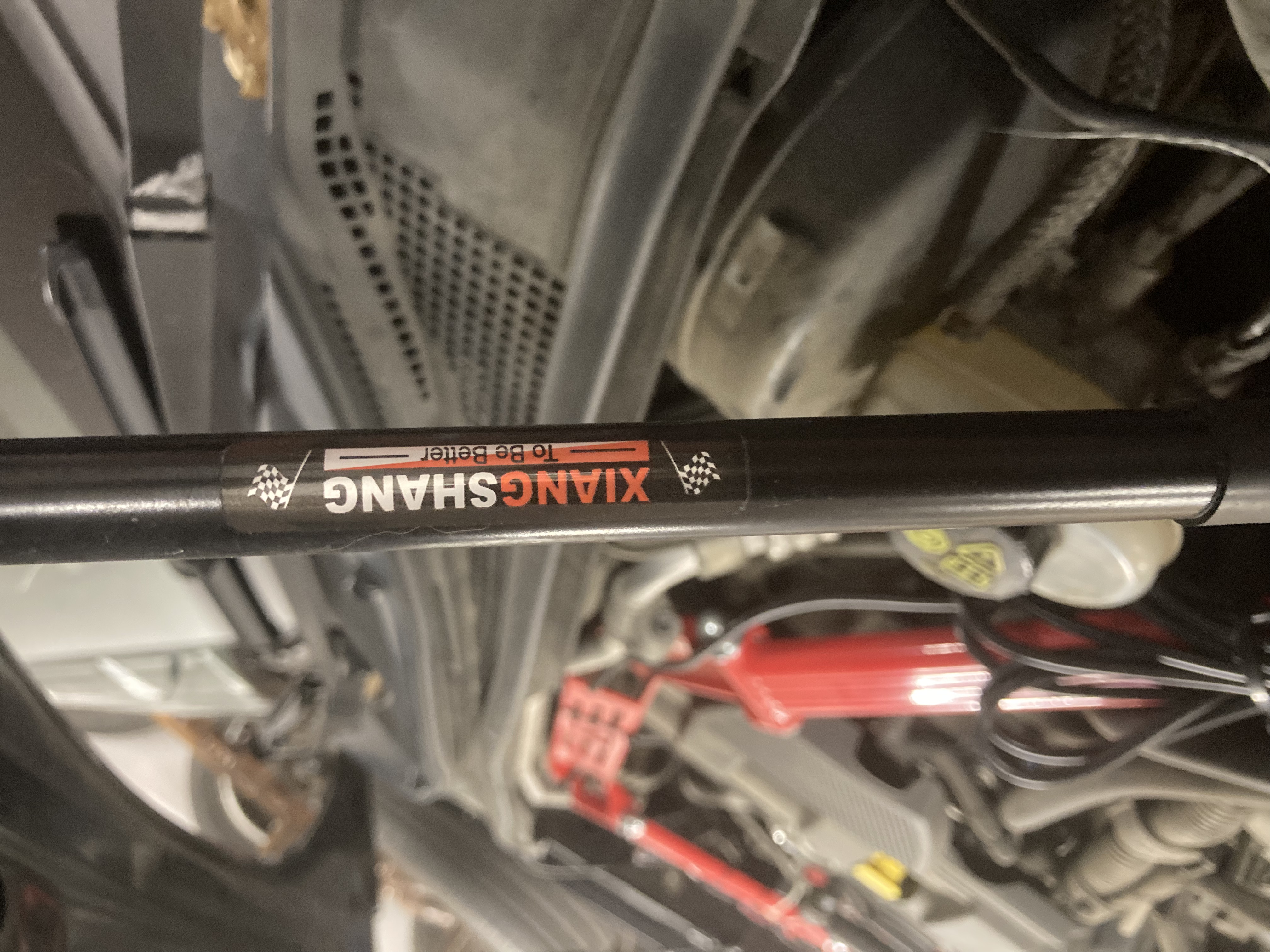

Ja mam zamontowane takie: https://pl.aliexpress.com/item/40003370 ... pt=glo2pol
Pełna długość (wymiar zielony) około 43 cm, wymiar czerwony około 23 cm.

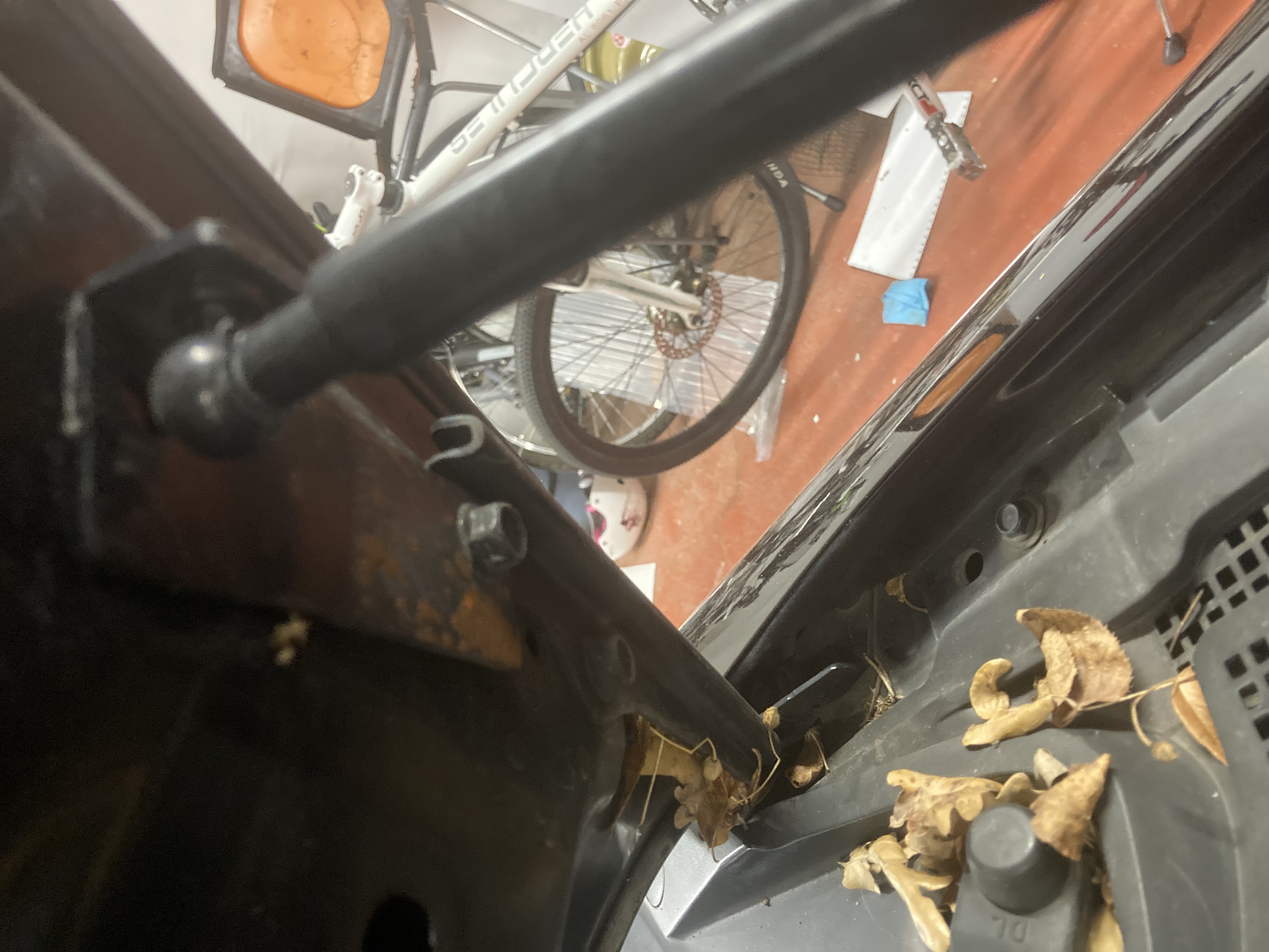

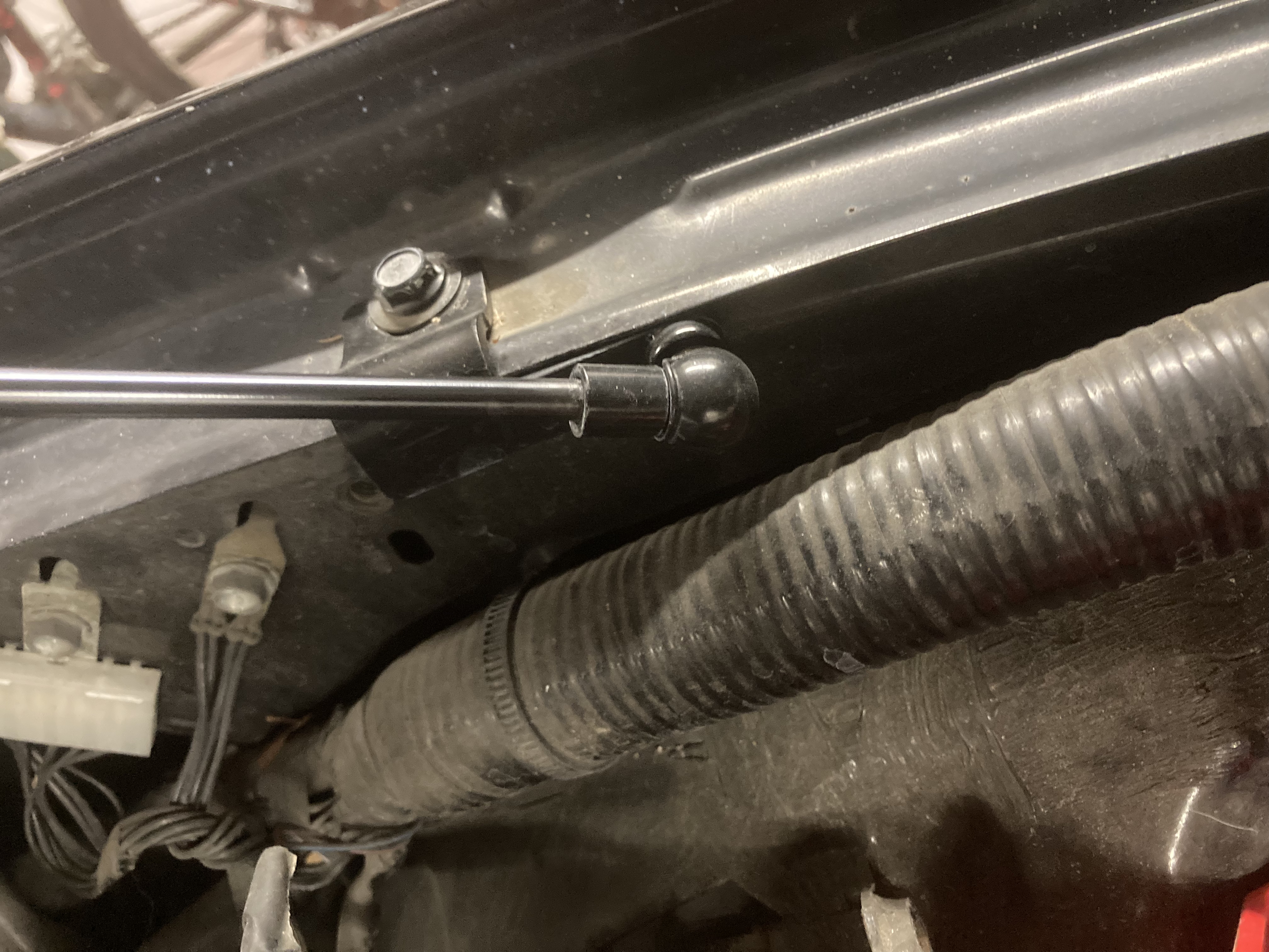

Mam zainstalowane dwa, nie wyginają maski, ale są stosunkowo silne, prawie same podnoszą maskę po odblokowaniu zamka. Montaż prosty, ale coś mi nie do końca zagrało chyba w górnym uchwycie, wiec musiałem nieco ułożyć go po skosie (pewnie można zrobić to lepiej, ale już nie pamietam, dlaczego tak zrobiłem szczerze mówiąc). W każdym razie działa od półtora roku bez problemów.

Dzięki za info. Jest może podana siła na siłowniku?

Nie ma. Nie zawracałbym sobie tym parametrem głowy na twoim miejscu, gdyż istnieją sprawdzone siłowniki które dobrze działają. Jak planujesz coś dobrać na podstawie danych technicznych np. U naszego krajowego producenta, to już to ćwiczyłem i moje poszukiwania zakończyły sie fiaskiem.
07 sty 2023, 0:50
Jedna sztuka z Ali dokładnie taka jak z linku wyżej. Jedna starczy, 2 potrafią zeby wybić:). Działa już prawie 2 lata.
