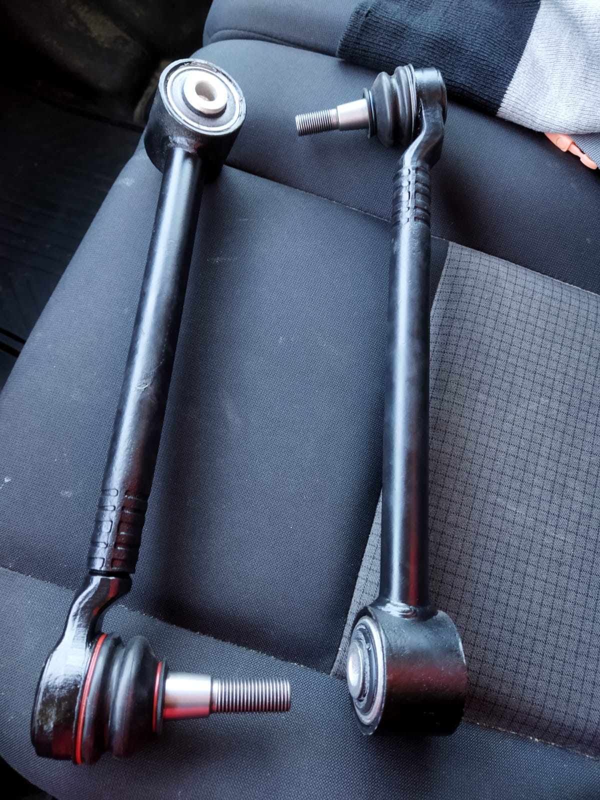

Ale że to działa? Jeśli dolny się zgiął, to się skrócił dystans między punktami mocowania, musiało pociągnąć dół koła do środka. Ciekawe jakie masz kąty na geometrii?

monkahead pisze:
30 mar 2022, 11:38
Przestawiło koła w delikatny „pozytyw” ale nie zwracałem na to uwagi, bo jeszcze nie przygotowałem w pełni samochodu do sezonu. Właśnie teraz jak oddałem samochód do mechanika na przegląd zawieszenia i montaż stabów z rx8 to wyszło, ze są krzywe
Tak to wyglądało przy rozładunku w Polsce. Na oko koła stały normalnie, dlatego nawet nie sprawdzałem tylnego zawieszenia, bo strzał był w prawy przedni róg i na przodzie się skupiłem. Z przodu zawieszenie nie ucierpiało ale zweryfikuje wszystko na geometrii.

Bartlomiej pisze:
30 mar 2022, 10:05
Fifkers pisze:
30 mar 2022, 7:59
Nie, to nie jest wada tego modelu. Podejrzewałbym, że ktoś przywalił w krawężnik lecąc bokiem, ale skoro jest symetrycznie to dość dziwne. Może rzeczywiście ktoś podstawił kobyłki :D
Ale żaden inny wahacz nie jest uszkodzony, tuleje nie są pozrywane, wszystko sztywno się trzyma. Tylko te wahacze dolne (najniżej umiejscowione) są identycznie podgięte.
Jeszcze okazało się, ze ciężko dostać je w zamienniku i chyba będę musiał zostawić pare stówek w ASO 🙄
Kup proste używki na Allegro i oddaj do regeneracji ( wymiana tulei na nowe). Będzie taniej pewnie.
Ja miałem trochę luzu tylko w górnych tylnych, płaciłem 150 za sztukę.

Dziwne że wózkiem widłowym z boku nie podjechał.

monkahead pisze:
30 mar 2022, 15:18
Ale to tylko moje domysły. Nie wiem jak traktowali samochód w porcie w USA i w Holandii ale jakoś musieli go załadować do kontenera. Bokiem na pewno ładują i ściągają samochody z lory ale do kontenera nie da rady bokiem

Tomai pisze:
30 mar 2022, 14:39
@Tomai Dzięki za podpowiedź! Zamówiłem używki z jakiejś dziwnej strony Ovoko, mam nadzieję , że dojdą do mnie 😅
Jakbyś jeszcze podpowiedział gdzie robiłeś regenerację to byłbym bardzo wdzięczny
Nie mogłem znaleźć ich nigdzie w Polsce, dzwoniłem gdzie się dało i nikt nie ma tych dolnych. Oczywiście wszystkie inne wahacze były dostępne od ręki, tylko nie te które ja potrzebowałem. Zdecydowany już byłem kupić zamienniki po 600 zł/szt ale nie były dostępne nigdzie i nie dało się zamówić, towar widmo. Oryginalne były dostępne na zamówienie ale dwa wahacze wychodziły prawie 2 tys…

Bartlomiej pisze:
05 kwie 2022, 14:45
Tomai pisze:
30 mar 2022, 14:39
No temat trudny, wiem 🙄
Tutaj regenerowalem
https://www.regum.pl/

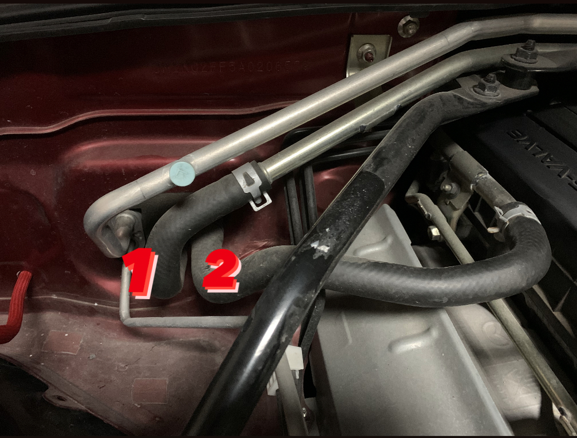

Pomocy! Który przewód to wejście do nagrzewnicy - 1 czy 2? Chce podpiąć zewnętrzny wskaźnik temperatury cieczy i wymyśliłem sobie, ze wepnę się adapterem w wejście do nagrzewnicy ale nie wiem który to przewód 😅
I kolejne pytanie - przewód ma średnice zewnętrzną 25mm (nie wiem jaka wewnętrzna) a najmniejszy adapter na czujnik ma 28mm. Naciągnę to jakoś czy szukać innego?

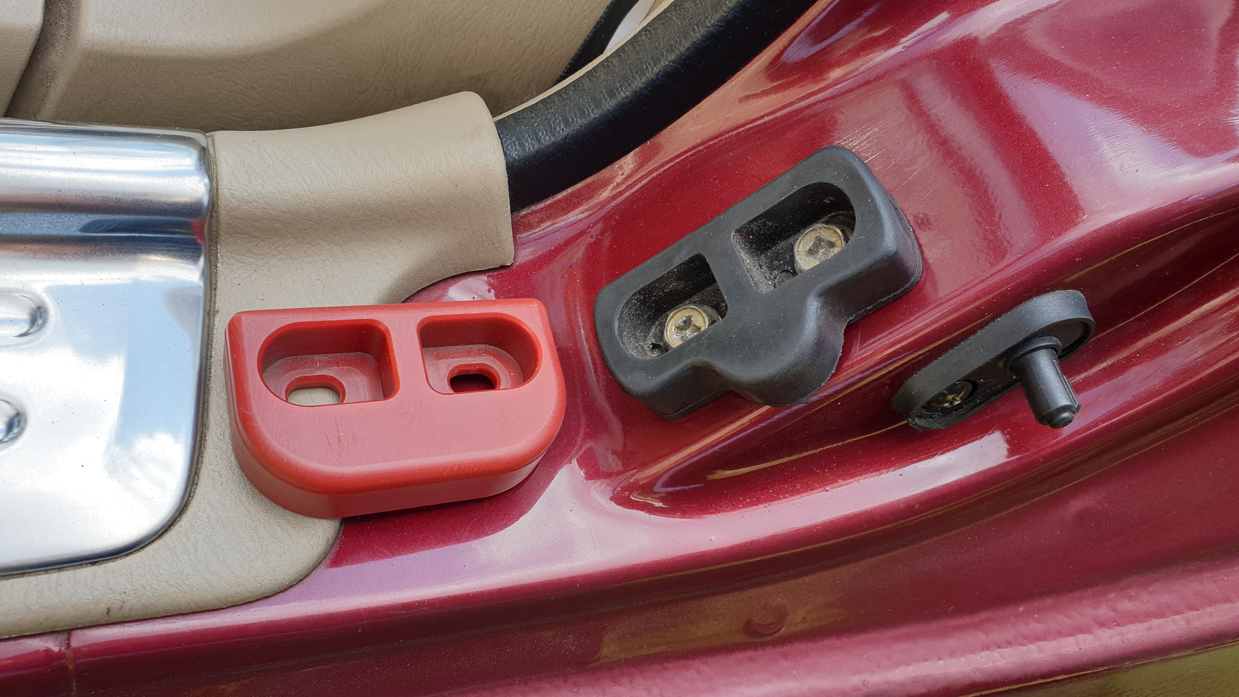

Zakupiłem od jednego z klubowych kolegów door-brushingi. Zamontowałem - i zdziwko, bo zamykanie drzwi wymaga niemałej siły. Nie pomaga regulacja na samym brushingu (w jednej skrajnej pozycji w ogóle nie ma opcji zamknąć drzwi, w drugiej wymaga to dwa razy tyle siły co dotychczas). Wróciłem do oryginalnych i drzwi zamykają się leciutko. Czy tylko ja tak mam...?
Posty: 3603
23 kwie 2022, 16:59
Próbowałeś inne pozycje poza skrajnymi... pamiętam, ze u mnie to kwestia milimetra robiła różnicę w łatwości (lub nie) zamykania...

@Scyzor Bo oem bushingi, o ile nie sa na maksa zjechane, sa lepsze niz najlepsze robione w tych drukarkowych materialach. Przynamniej u mnie tak to dzialalo w jednej NBFL i NC.
Scyzor
Posty: 951
Wersja: Memories II
Lokalizacja: SC
23 kwie 2022, 19:28
bjorm pisze:
23 kwie 2022, 19:23
Czyli zostaję przy ori. Dzięki, bo myślałem że jakiś głupi jestem... 🤪
