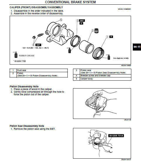

jerzj
Posty: 687
Wersja: Turbo
13 lut 2017, 6:29
Przód się regeneruje bardzo prosto, poniżej instrukcja obrazkowa:
Musisz wydmuchać tłoczek używając sprężonego powietrza zamiast płynu hamuclowego, a następnie oczyścić rowek na uszczelkę i założyć nową, po czym wsunąć tłoczek na swoje miejsce.
