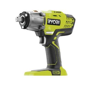

Ja korzystam z klucza akumulatorowego Ryobi, podobnego do tego (pewnie nieco starszy model)
i jestem bardzo zadowolony.
Nie zajmuje tyle miejsca co kompresor, jest cichszy, można go ze sobą zabrać i wychodzi taniej, niż dobry pneumat + kompresor (choć będzie miał mniejsze możliwości).
Odkręcałem nim amortyzatory (oryginalne), łączniki stabilizatorów (bardzo ułatwia ten zabieg), koła (wiadomo ;)), końcówki drążków i inne - poddał się tylko na śrubie mimośrodowej wahacza, ale akurat tam nie dała rady nawet metrowa rura i ja wiszący na jej końcu (nakrętka się urwała).
Jakiś czas temu miałem ten sam dylemat - i nie żałuję wyboru.
Gdybym prowadził warsztat - pewnie zdecydował bym się na klucz np DeWalt, ale one są do zastosowań profesjonalnych, czego jak akurat nie potrzebuję.

No ok tylko że taki Ryobi ma 400Nm, a żeby taki akumulatorowy miał w okolicach 1000 to trzeba wydać około 2000zł.

Łukasz pisze:No ok tylko że taki Ryobi ma 400Nm, a żeby taki akumulatorowy miał w okolicach 1000 to trzeba wydać około 2000zł.
1000 Nm momentu, to mają klucze do aut ciężarowych ;) Kto powiedział, że potrzebny jest aż taki moment?
mutra pisze:wstepnie myslałem o takim
http://www.homedepot.com/p/Milwaukee-M1 ... /204410434
To jest prawie profesjonalny klucz, tak jak DeWalt. W akumulatorowych będziesz miał: badziewie za 250 PLN, średnią półkę (której jest bardzo mało za ok 500PLN) oraz bardzo dobry sprzęt za ok 2-3k PLN.
Moim zdaniem do grzebania przy MXie w weekendy (bo rozumiem, że tego szukasz?) taki Ryobi załatwi Ci robotę. Oczywiście nie namawiam na siłę, to tylko moje zdanie, ale miałem jakiś czas temu ten sam dylemat, co Ty ;)

Ostatnio nabyłem taki klucz jak jerzyj:
Ma zdecydowanie więcej siły niż przewodowy klucz z JULI. Prawdę mówiąc jeszcze go nie testowałem w zawieszeniu, ale koła, śruby pasów bezpieczeństwa i podobne - odkręca bez zająknięcia. Sam byłem zaskoczony jego mocą i myślę, że rzeczywiście na najmocniejszym ustawieniu może mieć te ~300Nm.
