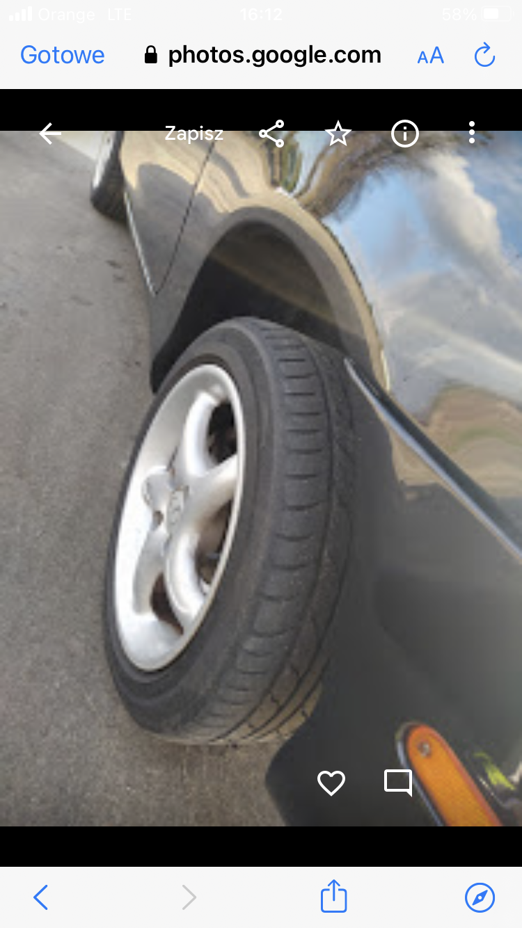

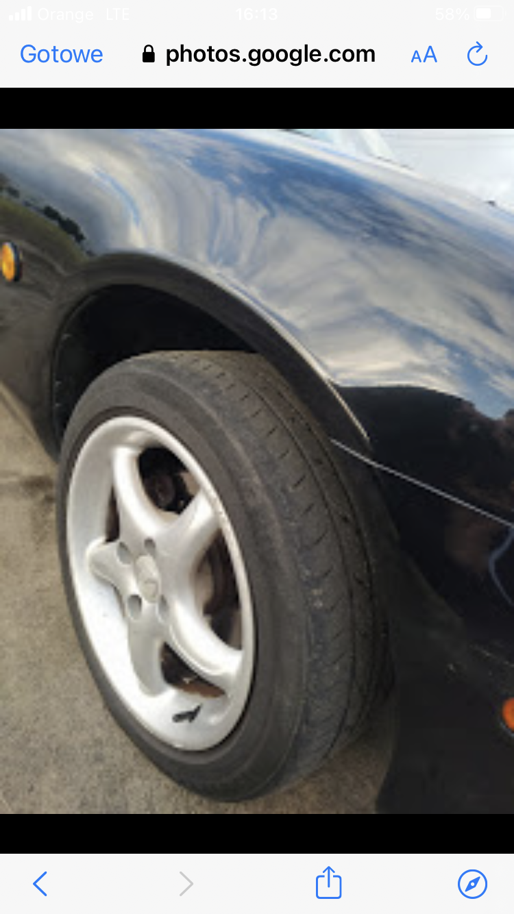

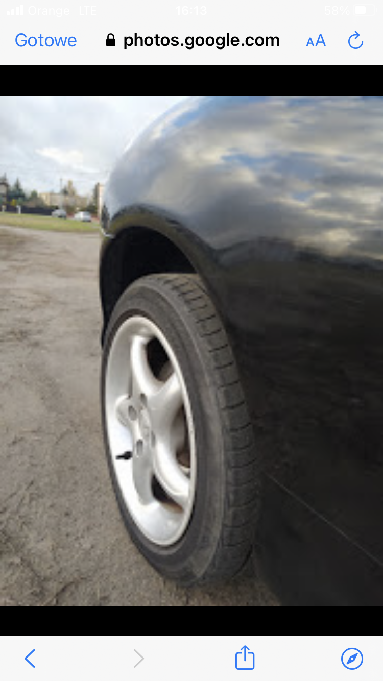

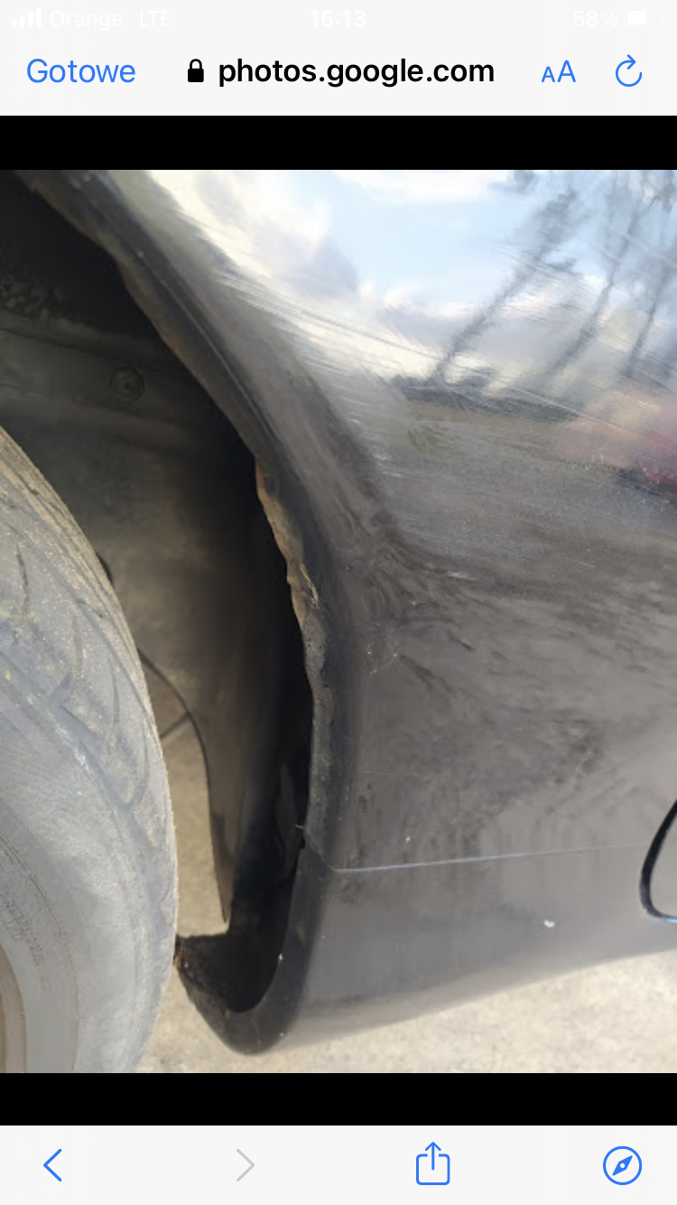

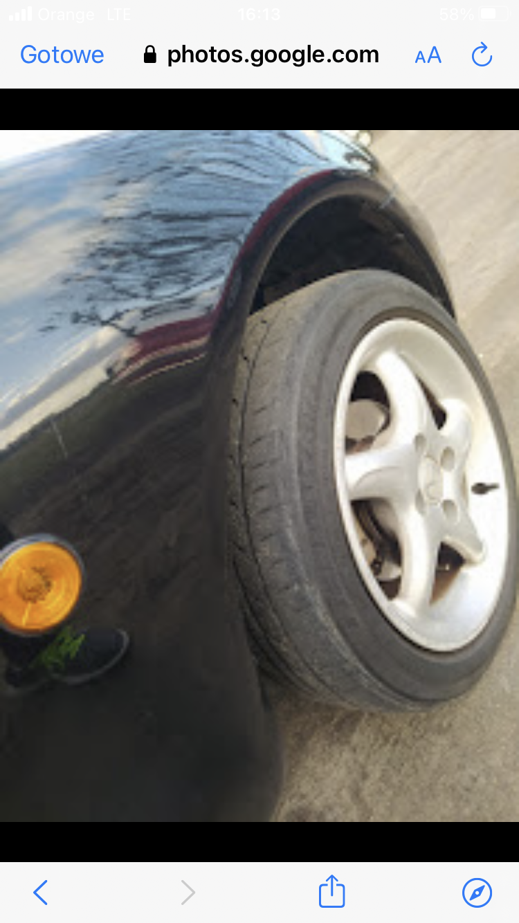

Cześć wszystkim
Mógłbym was prosić o wypowiedz na temat tego egzemplarza?
https://www.otomoto.pl/oferta/mazda-mx- ... DrFrC.html

Moja rozpoczynająca się przygoda z NCFL2 Club viewtopic.php?f=22&t=36714&view=unread#unread

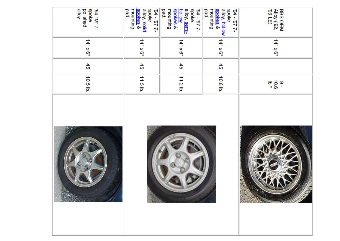

https://www.miata.net/faq/wheel_weights.htmlble1934 pisze: ↑12 kwie 2021, 8:514. W wielu miejscach widziałem opinie, że oryginalne felgi do MX-5 są bardzo lekkie, rzędu 4 kg na sztukę, a samo auto bardzo nie lubi dużej masy nieresorowanej. I wszystko fajnie, tylko że nie wiem, jak takie felgi wyglądają. Nawet na oryginalnych prospektach jest kilka rodzajów. Czy ktoś życzliwy mógłby mi więc wskazać te właśnie niby specjalne, lekkie? Bo pewnie to bez znaczenia większego, jeśli się nie upala auta na czas, ale fajnie byłoby mieć jak się trafi

Hej, tak dla potomnych i dla żyjących wrzucam tu poniżej tabelę autorstwa koleżeństwa z miata.net zestawiającą dane typ, nazwa, rozmiar, offset, WAGĘ felg / kół do Mx-5 NA, NB, NBfl
(oczywiście, jeśli Moderatorzy widzą dedykowany topic - pięknie proszę to również tam przerzucić)
Autorem zestawienia - twórcy miata.net
NA/NB Miata Wheel Spec
Standard Wheel Sizes: 14 x 5 -JJ or 15 x 6-JJ
Temporary Spare: 14 x 4T
Offset: 45mm
Pitch Circle: 4 x 100mm
NC Miata
Standard Wheel Sizes: 16X6-1/2J or 17X7J
Offset: 45mm
Pitch Circle: 5 x 114mm
ND Miata
Offset: 45mm
Waga kół, ciężar felg Enkei OE OEM

Przednia część podłużnic (od strony kół przednich), końcówki progów, tył klapy bagażnika.
