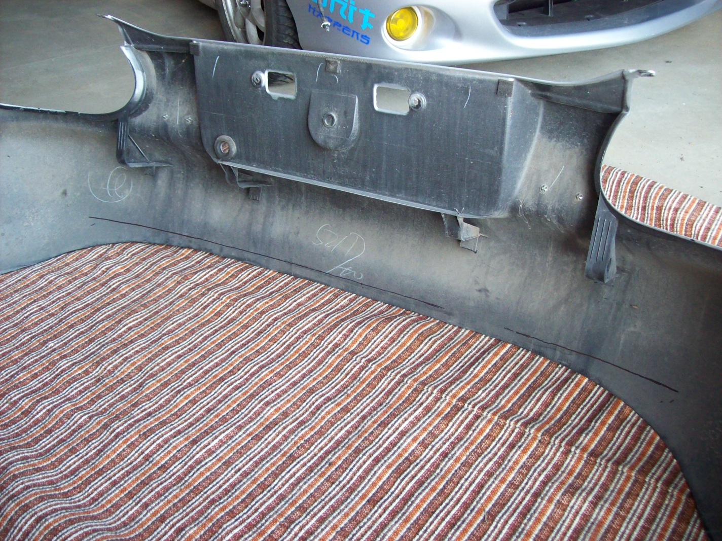

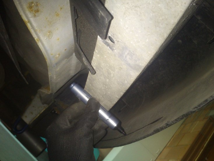

Wniosek jest jeden, najpierw zaznaczamy na założonym jeszcze zderzaku wysokość cięcia.
Kładziemy się pod auto i pisaczkiem robimy kreskę równoległą do belki. O tak:

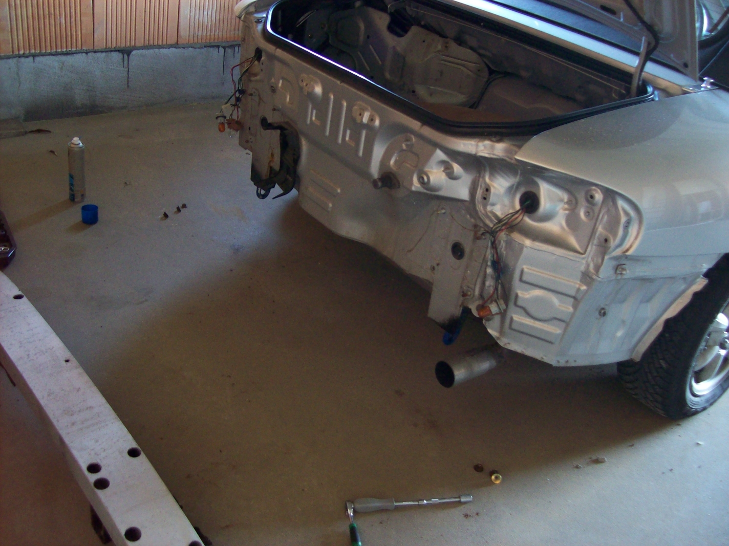

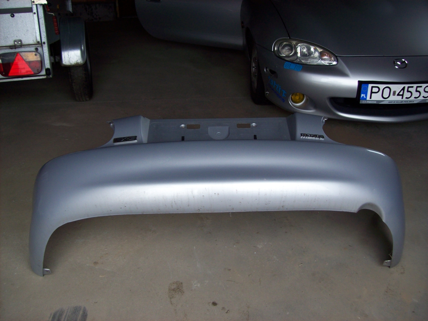

Po odkręceniu, zderzak trzyma się już tylko na prowadnicach (takich kulkach), wyczepiamy pociągając na zewnątrz.
Voila! Zderzak nasz.
A tak wygląda sytuacja od spodu:
Na tym zdjęciu widać, że zderzak już był podcięty (za mało).

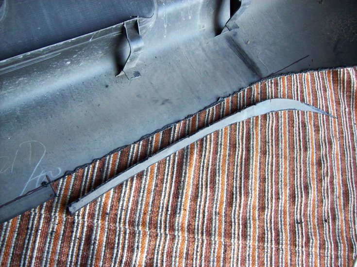

No to tniemy. Najpierw po prostej. Najlepiej użyć do tego multinarzędzia, dremela, zwał jak zwał. Warto zaopatrzyć się w okulary ochronne, bo rozstopiony czarny plastik w oku to nie jest przyjemna sprawa ;)

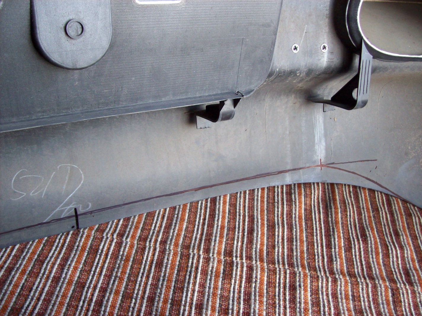

Łuki. Tu trzeba się wykazać pomyślunkiem :P I trochę ręką artysty :) Można też sobie zrobić jakiś szablon. Łuk wedle uznania, jak kto chce, łagodny, bardziej ostry kwestia gustu.
Symetrycznie postępujemy po drugiej stronie. Łatwiej jest podzielić sobie zderzak na połowy wyznaczając środek. Wtedy zrobimy to równo.

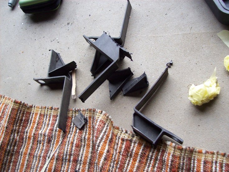

Wycinamy również plastikowe łączniki wzmocnienia.

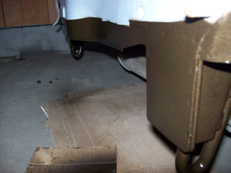

Teraz warto zadbać o to, aby pod kiecką było ładnie. Ja ściągnąłem belkę i odmalowałem częściowo to co wystaje. Czyli haki, dolną część belki oraz fragment budy od dołu. Co by było ładnie jakby ktoś zaglądał pod spódnicę :D

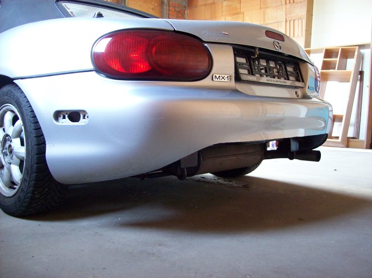

No to montaż i gotowe :D
Na krawędź zderzaka nabijamy uszczelkę w kształcie litery "U" tzw, kantenschutz czy jakoś tak, która jest dostępna w sklepach z artykułami gumowymi itp.
Teraz pozostaje tylko wypełnić to miejsce konkretnym wydechem i kusić :twisted:

DEXTER pisze:Teraz pozostaje tylko wypełnić to miejsce konkretnym wydechem i kusić
a propos drugiego zdjęcia gotowego zderzaka, tego z czarną NB, bardzo ładnie wykończona jest krawędź - coś na kształt mazdaspeeda do NC
wrzucam w spis treści
miata lov!
19 lut 2014, 13:49
Mam wykończone u siebie dokładnie tak samo, tylko nie mam zdjęcia ;)
