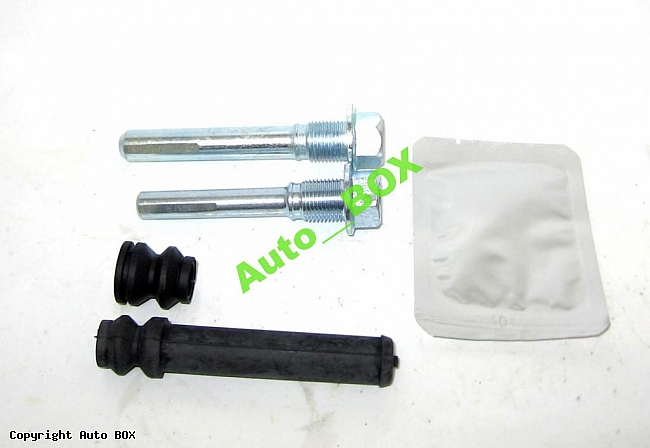

Panowie bardzo ciezko chodzi mi trzpień w przednim zacisku znajdujacy sie w tej dlugiej gumie. Dalem do srodka smar miedziany zaczelo troche lepeij chodzic ale tylko na chwile. składając wszystko do kupy dokrecilem ten trzpień ale ledwo ledw bardzo ciezko to szlo i raczej zacisk na tym nie bedzie plywał.
1. Moze byc tak ze za duzo smaru dalem i on zassal trzpień?
2. jak kupie reperaturke tej dlugiej gumki jak ja przeciagnac przez zacisk, przeciez ona jest bardzo dluga?
- MAZDA-MPV-II-99--MITSUBISHI-GRANDIS-NA_W.jpg (153.17 KiB) Przejrzano 2805 razy
- Alex
- Posty: 4595
- Wersja: Niseko
- Lokalizacja: łódź
1. w ukladzie hamulcowym dzialaja duze sily wiec mozliwe ze jednak polaczenie bedzie prawidlowo "plywac".
2. smar miedziany to nie jest dobry pomysl do ukladow hamulcowy, mimo ze wiele osob go uzywa. Polecam ATE plastilube do prowadnic i ATE bremszyllinderpaste do tloczkow
3. mozliwe jest jednak ze chodzi ciasno dlatego ze dluga tuleja gumowa jest scisnieta przez purchle korozji. Albo faktycznie ze smarem przesadziles.
4. faktycznie jest z tym troche zabawy ale da sie stara gume wyciagnac i wlozyc nowa. Mozna pomoc sobie np. smarem do tloczkow, nic gumie nie zrobi. Oczywiscie najpierw nalezy na ile sie da oczyscic "gniazdo" tulei z ww. korozji.

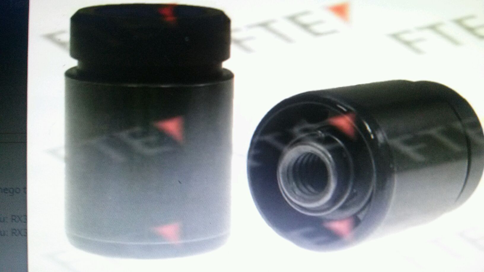

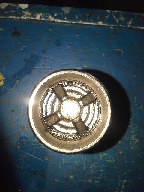

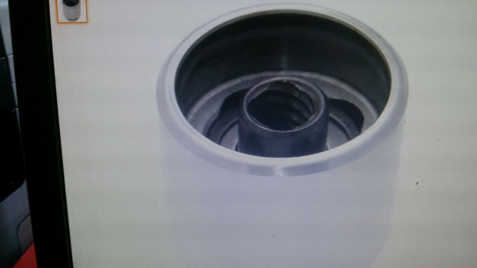

Ze zdjęć wynika, że te tłoczki są takie drogie, bo są z nowym mechanizmem autoregulacji ręcznego. Da się go przełożyć ze starego tłoczka.
Poszukaj w katalogu FRENKITa, na pewno znajdziesz analogiczny tłoczek w dużo niższej cenie
rrutek pisze:Ze zdjęć wynika, że te tłoczki są takie drogie, bo są z nowym mechanizmem autoregulacji ręcznego. Da się go przełożyć ze starego tłoczka.
Dzięki Tłoczki zamówione za 42zł za szt
