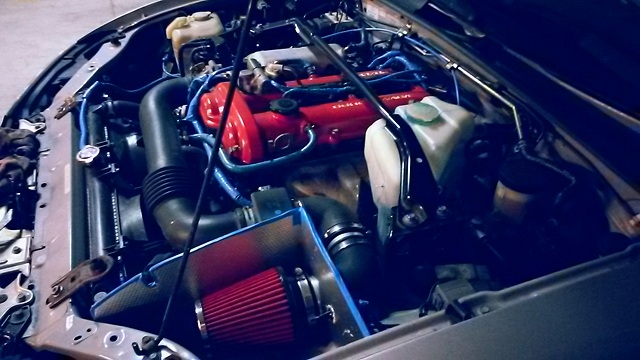

wojtek_a maluj pokrywę zaworów na czerwono :D będzie kozacko

Gelo z czego zrobiłeś tą komorę odgradzającą filtr od reszty silnika?

winebago, z tego co pamiętam jest to ekran zagrzejnikowy.

szmitas pisze:winebago, z tego co pamiętam jest to ekran zagrzejnikowy.
dokladnie tak z castoramy za 18zl hehe
lekkie, mocne i latwe z dopasowaniu, idealnie oddziela gorące powietrze. do tej pory jezdzi i zadnego problemu nie ma nic sie nie niszczy etc

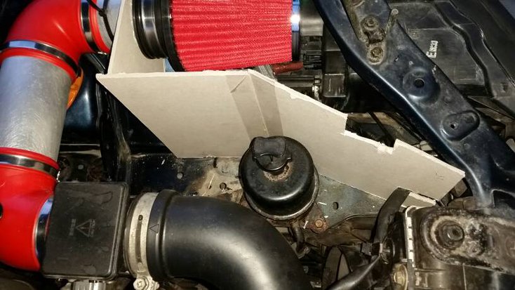

Jakiś pomysł ...z jakiego materiału zrobić skrzynkę oddzielającą stożek od ciepłego powietrza z silnika. Szablon zrobiony ;) ?

Wersja budżetowa to mata zagrzejnikowa (o czym było już wcześniej)

szmitas pisze:Wersja budżetowa to mata zagrzejnikowa (o czym było już wcześniej)
Mata ok ...tylko z czego zrobić ścianki tak aby to się wszystko trzymało. Ktoś coś wcześniej przerabiał ?

Ktoś te maty grzejnikowe sklejal i robiła się podobno wystarczająco sztywna scianka

u mnie są 2 sklejone i jest wystarczająco sztywno i mocne żeby wytrzymało trzaskanie maski aruchy stożka etc. u mnie jeździ już kilka miesięcy i nie ruszyło tego.
nic więcej nie potrzeba a koszt wychodzi ze 3zł heheh bo reszta mat zostaje do użyytku innego :p

W grudniu skopiowałem cały pomysł GELO i muszę przyznać, że efekt jest super. Mata jest faktycznie wystarczająco sztywna, a Simota brzmi super, tylko wzrosło mi dość mocno spalanie - ten dźwięk uzależnia :lol:
Zastanawiam się czy jakiś dodatkowy otwór w masce nie poprawiłby jeszcze temperatury powietrza - lepszy przepływ :?:

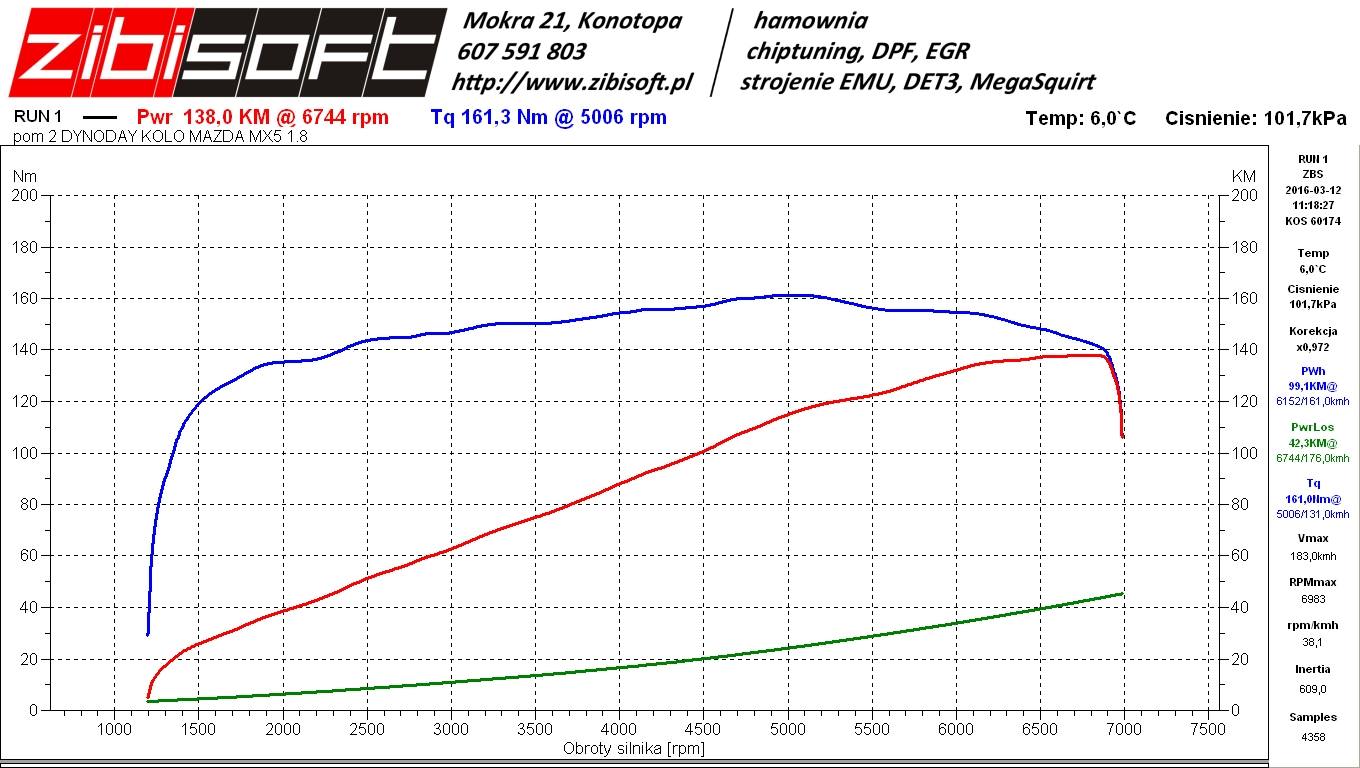

09 mar 2016, 21:50
W ten weekend jadę na hamownię. Dam wam znać jak wygląda wykres i ten "słaby dół" na stożku;)
12 mar 2016, 11:40
No to up jak obiecałem. Stożek plus rura.
12 mar 2016, 16:26
Nie sądzę, żeby stożek miał jakieś znaczenie dla mocy, ale jak już mamy wyciągać wnioski z wykresu to musiałbyś zrobić drugi pomiar na seryjnym dolocie. Sam wykres stożka nic nie powie.
12 mar 2016, 16:59
To nie chodzi o moc a o ten "słynny" gorszy dół. Jak widać moc rośnie liniowo jak również wykres momentu jest w miarę rowny
12 mar 2016, 17:53
Ale stwierdzić nie możemy czy na seryjnym dolocie wykres na dole nie byłby odrobinę wyżej (lub niżej).
12 mar 2016, 18:01
Tu masz rację bo nie wiadomo czy na zwykłym moc nie jest większa. Grunt że jest liniowo i już od 1500 obrotów ładnie idzie
