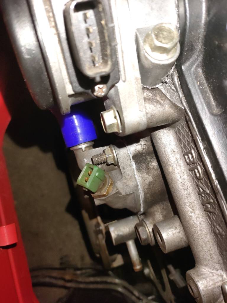

15 cze 2022, 13:28
Hej. Wracam z tematem :) cały czas próbuje dorwać głowicę z BP4W ale w Polsce podaż mała i ceny mało atrakcyjne a w UK ludzie myślą że anglia jest wielkości Warszawy i jak słyszą że coś by trzeba było wysłać to paraliżuje ich strach dostają zawrotow głowy i mają dreszcze.
Nie mniej jednak ostatnio znajomy zaproponował mi swój cały silnik BP4W za dość uczciwe pieniądze i teraz nachodzą mnie myśli...
W sumie najbardziej interesuje mnie głowica ale ja już byłby cały silnik to może by przerzucić cały.
I teraz w związku z tym pytania.
Nie chciał bym grzebać w wiazce z NA wiec czy mogę to zostawić na obecnej wiazce. CAS będę i tak wrzucał z NA w głowicę. Wiem że NB miało czujnik wału ale po prostu bym go wywalił. Co z innymi czujnikami jak stuk , temperatury, ciśnienia ? Da się podmienić czy mają takie same kostki i będą działać ? Alternator ? NB ma inny to wiem i jest połączony z kompem, ale czy p&p mogę przełożyć altka z NA? Rozrusznik raczej nie powinien stanowić żadnego problemu.
Jednym słowem czy BP4W będzie chodzić pod wiązka i kompem z NA ?

17 cze 2022, 20:29
Zostaw CASa, wywal czujnik wałka od NB, alternator od NA, czujnika stuków w NA chyba nie ma więc nie da rady na seryjnej wiązce, temperatury możesz użyć z NA, ciśnienie oleju przerzucasz też z NA. Powinno ruszyć na seryjnym kompie, ale ja bym i tak namawiał do standalone, skoro chcesz coś z niego ugrać.

Taka sytuacja: po montażu wałków Catcams 206, usunięciu przepływomierza, założeniu sondy szerokopasmowej, AIT i TPS bodajże z bmw e36 i ecumastera emu Miatka NA szarpie przy niewielkim otwarciu przepustnicy (0 - 30 %). Display tune pokazuje skoki w mieszance od zbyt ubogiej do zbyt bogatej przy najmniejszej nawet zmianie otwarcia przepustnicy, nawet w zakresie 1-2 %. Powyżej 30 % wszystko jest idealnie. Sytuacja poprawia się po rozgrzaniu silnika, ale nadal wyczuwalne są szarpnięcia przy małym otwarciu przepustnicy, zwłaszcza na obrotach do 2500. Majster podejrzewa, że coś jest nie tak z TPS i chyba auto do niego wróci, bo zdalnie poprawił to tylko częściowo i problemu nie udaje się wyeliminować. Macie jakieś pomysły czemu tak się dzieje i gdzie może leżeć przyczyna?
