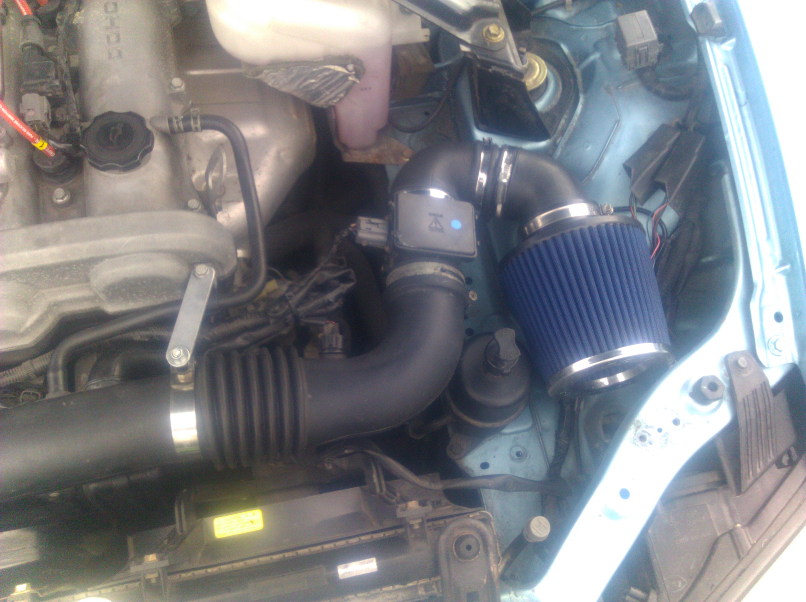

Tak to wyglada.
Generalnie po prostu filtr lezy (jest duzy), docelowo bedzie inny i w oslonie.
Temperaturowo wyglada tak: w korku dobija do 50 stopni, wystarczy przejechac szybko 200 metrow i spada do 25, moze przesadzam ze 200, bo jednak nagrzewa sie caly dolot. I zanim sie calkiem ochlodzi to troche trwa.
Podejrzewam ze na dluzszej trasie byla by temp. zewnetrzna.
Nic nie trzeba "psuc" (czujnik temp. mozna dac w kolanko). Jest tanio. Dzwiek jest, Rezonator za 1 mln $ zachowany

termo_sXs podoba mi się Twoje rozwiązanie. powiedz co to jest za mocowanie tej głównej rury i czy dodatkowo mocowałeś te kolanka i/lub stożek?
Zastanawiam się czy położenie czujnika temperatury ma znaczenie - przed lub za przepływomierzem

Luca pisze:Dzięki wszystkim za rady. Dźwięk jest naprawdę fajny ale dobrze aby przy okazji moc znacznie nie spadła. Reasumując to albo stożek za lewym światłem albo w lewym rogu przy podszybiu. Czy dobrze myślę?
Jeśli przy podszybiu to od razu polecam mod hamburgerów czyli usunięcie/podwinięcie części uszczelki na grodzi aby filtr dostawał zimne powietrze z podszybia...niby działa...w US
Za lampą miejsce nawet lepsze(niższa temp. niż przy grodzi-sprawdzałem) ale tutaj również przydało by się dodatkowe doprowadzenie zimnego.
W każdym przypadku jednak kluczowe jest odgrodzenie filtra od całej komory tak jak na zdjęciu z biemdablju powyżej, bez tego może być tylko cieplej/gorzej.
termo_sXs zapomnij o takiej temperaturze w letnich korkach. Przy takim setupie bez odgrodzenia majkel ma 100% racji-sprawdzone u mnie
Wojtek JDM Twoje rozwiązanie jest proste i idące w dobrą stronę, na bank nic nie zepsuje a moze poprawić

Jesli zmienisz dolot na sensowny to poprawia sie zasilanie na wysokich obrotach, czyli rosnie tam moc i moment). Jasne ze zmiana nie jest duza z seryjnym silnikiem, ale jest. Takie zmiany prosto wykazac: hamownia silnikowa. Stozek ma mniejsze opory przeplywu, otwor w seryjnym airboxie jest mały, co z tego ze sam filtr jest duzy? Do tego to papier z gestymi i malymi "dziurkami". Problem taki ze dziurek jest miliard....
A ta dziura nie ma takiego pola przekroju jak ma rura 70 mm....

W mojej opinii wrzucanie jakiś mega kombinacji ze stożkiem robionych na oko, w silniku N/A bez grubszych modów w silniku (głowica, wałki, itd), wydechu i strojenia jest bez sensu. Poza większym hałasem nie daje nic, a zmiany na hamowni są w zakresie błędu pomiarowego. Efekt glofa 3 zachowany.
Nie jestem inżynierem mechanikiem, ale z tego co pamiętam dobry dolot do wolnossącego silnika powinien być policzony tak aby zachodziły w nim jakieś tam zjawiska rezonansowe przyśpieszające napełnianie, podobnie jak wydech w N/A nie powinien być za luźny.
Z tego co tu widzę czasem, na topie jest postępowanie w stylu, wywal puszkę ori filtra, załóż stożek jak Ci przypasuje, jest Łububdubu pod pachą to jest zajebioza. Mało kto ma odizolowany porządnie filtr termicznie z dobrym nadmuchem, a co dopiero dolot policzony.
Czasami się tu ludzie nabijają z różnych tanich aut, a z 10 lat temu w CC chłopaki robili tzw doloty "Jankowe", które faktycznie robiły fajną robotę, ale tamte akurat były policzone i fajnie przemyślane.
Podsumowując tą trochę przydługą wypowiedź, moim zdaniem bez grubych modów motoru (zwykle okupionych wieloma kompromisami), sporej wiedzy i zaplecza, montowanie stożków na "pałę" to zły pomysł, który daje tylko efekt golfa 3, czyli ryczy ale nie jedzie.

Macie trochę racji trochę nie.
Seryjny dolot jest policzony "srednio", tj srednio dla wszystkich. Tak zeby bylo "dobrze".
Faktycznie masa ludzi daje duzo za duze stozki, ze zlego miejsca ciagna powietrze etc. Ja pakuje nieduzy stozek ktorego powierzchnia jest zblizona po powierzni filtra org.
Mam sporo teorii (tj. oczytania, ogolnie zdolny z fizyki, wiedza scisla spoko, ale inzynierem nie jestem) i trochę praktyki przy ładzie, która kupiłem zmodyfikowana i jechała, a potem jej się polepszalo bo poprawiałem fabryke dalej. I tylko na poczucia wlasnego błędnika, bo
1. to hobby,
2. hamownia podwoziowa jest malo dokladna i drobne zmiany nie wychodza.
3 jest droga jak sie robi czesto.
Krecilem sobie rozrzadem, zaplonem, powiekszalem przerwe w swiecy: na zasadzie zmienic i zobaczyc, pewne rzeczy byly oki pewne nie.
"Policzenie" dolotu od (errata: albo) wydechu to troche bajka, zjawiska rezonansowe zachodza dla pewnych czestotliwosci (czyli obrotow). Fabryka stroi to wszystko na hamowni silnikowej. W garazu nie jestes w stanie tego zrobic. Zaden tuner Ci tego tez nie zrobi (choć nie wiem czy Godula nie ma hamownia silnikowej) - ale soryy.... jakie koszta. A Godula kiedys robił takie Łady że hoho.
Ja sobie przestawiałem rozrząd o pare stopni moja Łada szła, że w fotel wciskało.. Co z tego jak ruszanie było na 3500...
Ja jestem za: pakujcie stozki w swoje doloty ale nie za duze i z glowa!
Bo za duze dziury powoduja np. ze uzyteczne obroty przechodza sie np. 2500-6000 do 3000-6500. Po prostu w tym zakresie samochod "ciagnie". Tj. ma na tyle momentu zeby sprawnie ruszyc konkretna (razej niezmienna mase) do przozdu. I tyle sily zeby wszystkie wlasne opory "przełamać". Auto ma jechac co czujecie błędnikiem, a nie ładnie wyglądać na wykresie. Chyba że to auto "forumowe"
Ja zauwazylem jedno: jak jezdze na tadzia to spalanie mam 11, jak jezdze na obrotach to mam ponizej 10. A roznica taka że tadzio jedzie 2500 i przyspiesza na 4-tym, i wtedy silnik juz nie ma momentu, i nie jedzie, nie ma podcisnienia i przepustnica musi sie wiecej otowrzyc, albo jade 3000 na 3-cim i generalnie jest glosniej ale delikatny ruch gazem powoduje ze auto idzie za pedalem, a do tego jest hamowanie silnikiem. Z za duzym stozkiem (powierzchnia filtrujaca) dzieja sie cuda jak napisal marrazz o 924...
W seryjnym silniku najlepiej zostawic seryjna rure (chyba ze to NA i nie ma rezonatora) a reszta jak wyzej.
Tutaj zasada jest prosta: krótki (tez szeroki) dolot daje na gorze, zabiera na dole, dlugi (waski) daje na dole, zabiera na gorze. Po co jest system VICS (chyba) - czyli zmienna pojemnosc ukladu dolotowego, w deawoo takie cos bylo nawet, w wielu silnikach jest...
Po co sa zmienne fazy rozrzadu? Bo jakby bylo 300st caly czas to by sie kiepsko ruszalo. A tak jest tylko od 4500 (ale w ferrari

Seryjne, nieprogramowale ECU ma kilka czujnikow i co jakis czas zmienia parametry ilosci paliwa (czyli idzie korekta czasu wtrysku, na plus i na minus). Jak czytalem sygnal z lamdby powoduje zmiane co 5 s, ale czytany jest duzo czesciej. Moze to się rozni w zależności od ECU. Mam torque i sobie patrze jak sie napiecie zmienia.. mysle wtf... jest 0, potem 0,8, potem 0, potem 0. Zepsulo sie czy co? Ale nie, po prostu dziala i tak wlasnie dziala, co pare sekund wprowadza korekte czasu wtrysku typu +/-5% (z czytane z torque).
W silniku non stop coś sie zmienia. W pewnym zakresie nic nie trzeba "przestrajac".
ECU pracuje w zamknietej albo otwartej petli. Dowiedzialem sie o tym 2 dni temu, i mysle ze nie kazdy to wie. Czyli albo wali z mapy, albo wprowadza (na podstawie IAT, MAF, lambda) korekty. W pewnym zakresie seryjne ECU samo sie dostraja. Stozek jest za mała modyfikacja zeby cos mocno zepsuc.
Niestety nie mialem seryjnego dolotu zamontowanego i moja dupo hamownia nic mi nie powiedziala o stozku, ale podoba mi sie i chce to zrobic sensownie (czyli tak jak uznaje ze jest sensownie). A ja planuje wieksze mody, tj. "klasyczny tuning", w mysl zasady: wygladz, zaokraglij, za male powieksz. Zdjac czapke to moje marzenie
Głowica zrobiona przez kolesi ktorzy daja gwarancje i dowody (typu flowmeter) kosztuje 1500 funtow! Ja jeszcze nie wiem jak jest fabrycznie spasowany kolektor z glowica, ale w ladzie to bylo 2 mm mniejsza dziura w glowicy, a patrzac po przepustnicy miaty to nie jest idealnie, bezskokowo spasowana z kolektorem. Wiem bo wczoraj sciagalem/czycilem/zakladalem przepustnice. Czyli wystarczy zdjac kolektor, dopasowac i juz po naglym wcisniecu gazu nie pojawia sie turbulencje i silnik idzie lepiej z niskich obrotow.... Juz jest roznica, ktora niekoniecznie wyjdzie na hamowni podwoziowej, bo ta ma -/+ 1-2% dokladnosci.
Uznani produceni sprzedaja drogie kity na ktore czasem zamieszczaja wykresy. To nie jest tak ze koles z KN bierze 2 rurki i je spawa na pale i jest super dolot za 250 funtow.

termo_sXs pisze:Ja pakuje nieduzy stozek ktorego powierzchnia jest zblizona po powierzni filtra org.
To by musiał być naprawdę bardzo nieduży stożek
termo_sXs pisze:"Policzenie" dolotu od (errata: albo) wydechu to troche bajka, zjawiska rezonansowe zachodza dla pewnych czestotliwosci (czyli obrotow). Fabryka stroi to wszystko na hamowni silnikowej. W garazu nie jestes w stanie tego zrobic. Zaden tuner Ci tego tez nie zrobi (choć nie wiem czy Godula nie ma hamownia silnikowej) - ale soryy.... jakie koszta.
No chyba żart. Jak ja sam napisałem soft do symulacji propagacji sygnału gsm w średnim mieście na podstawie jego planu i zajęło mi to dzień, to powiedz mi że żadna mądra głowa albo budynek inżynierów nie zrobił softu który policzy przepływ powietrza.
termo_sXs pisze:W seryjnym silniku najlepiej zostawic seryjna rure (chyba ze to NA i nie ma rezonatora) a reszta jak wyzej.
NA FL ma takie czary w dolocie że tego się nie da opisac. Rezonator tam jest, bardzo jest.
termo_sXs pisze: Ja jeszcze nie wiem jak jest fabrycznie spasowany kolektor z glowica, ale w ladzie to bylo 2 mm mniejsza dziura w glowicy, a patrzac po przepustnicy miaty to nie jest idealnie, bezskokowo spasowana z kolektorem.
Rosja / Japonia.
termo_sXs pisze:A umówmy się: hamownia to wykres, co z tego że auto z turbo ma wykres łał, jak po mieście pali 15 i myślę ze z homemade turbo jeździ się "normalnie" słabo
Można też homemade turbo zrobić porządnie, i paluszków by mi na rączce brakło jakbym zaczął wyliczać.
Uważam że herezje prawisz. Ale ja się nie znam.
ree pisze:Z tego co tu widzę czasem, na topie jest postępowanie w stylu, wywal puszkę ori filtra, załóż stożek jak Ci przypasuje, jest Łububdubu pod pachą to jest zajebioza. Mało kto ma odizolowany porządnie filtr termicznie z dobrym nadmuchem, a co dopiero dolot policzony.
ree a robiłeś kiedyś taki sensowny dolot? Wiesz jak to się liczy, masz jakieś narzędzia, materiały?
Kurak pisze:ree a robiłeś kiedyś taki sensowny dolot? Wiesz jak to się liczy, masz jakieś narzędzia, materiały?
Nigdy w żadnym aucie nie miałem porządnie policzonego dolotu, bo jak wspomniałem nie jestem inżynierem i nie umiem tego policzyć dobrze.
Z zasady staram się nie dotykać dolotu jeśli nie muszę.
Jedyne auto, w którym robiłem dolot to fiat 126p z silnikiem 903ccm bo tam się nie dało zostawić serii. Dolot miał pełną izolację cieplną, a długość i średnica była taka, jak mnie mądrzy ludzie niby policzyli.
Ps. żadnej różnicy nie czułem w porównaniu do serii, bo serii nigdy nie było
