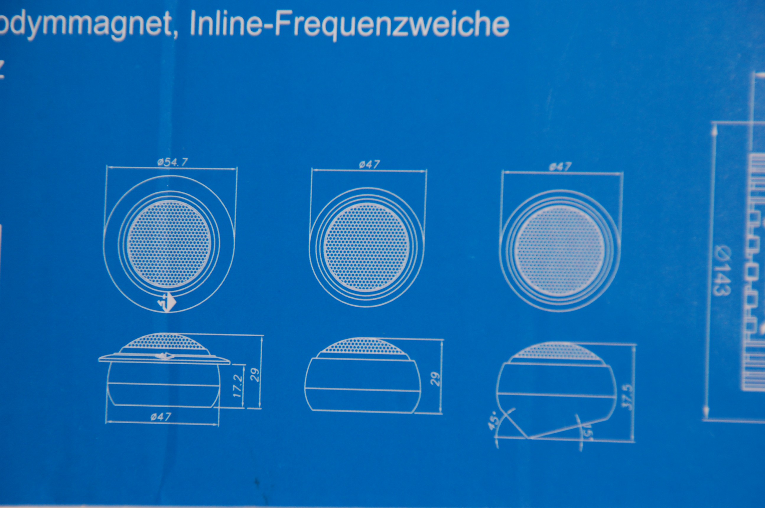

Na niedzielę planuję zabawę w wymianę głośników w NBFL małżonki. Radio zostaje, nie dokładamy wzmacniacza w związku z czym wybór padł na Helixy.
1. Helix B 62C http://www.audiosklep.pl/helix-b-62c---wysylka-gratis----p-3346.html
2. Maty tłumiące 5 szt http://www.bitmat.pl/pl/p/STP-SILVER-mata-butylowa-75x53-cm/153
3. Dystanse MDF. Który z listy podejdzie? http://www.bitmat.pl/pl/p/Dystans-dystanse-mdf-lista-aut-w-opisie/199
Pytanka:
1. Ile czasu mniej więcej sobie zarezerwować na całą operację?
2. Czy gwizdki z zestawu wejdą w miejsca po oryginalnych gwizdkach bez żadnych modyfikacji?
3. Gdzie i jak mocujecie zwrotnicę?
4. Czy warto wymieniać przewody głośnikowe? Jeżeli tak to jakie demontaże mnie czekają oprócz boczków?
5. Czy o czymś zapomniałem?
Z góry dziękuję za pomoc i pozdrawiam,
Michał
