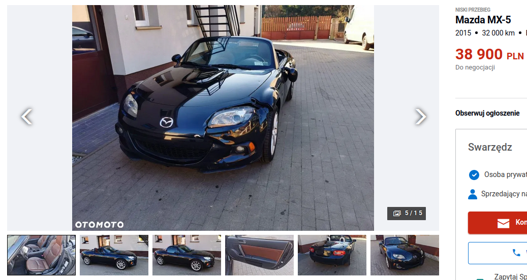

Widzę, jak niewiele jest w danej chwili MX5 NCFL na rynku, więc zaczynam rozważać kupno np. takiego egzemplarza:
https://www.otomoto.pl/oferta/mazda-mx- ... ErCCG.html
Ryzyka wpływające na cenę są takie, że samochód jest:
- uderzony, na tyle mocno żeby wystrzeliła poduszka, ale na tyle słabo, że sprzedający twierdzi, że są do zrobienia tylko sprawy "blacharsko-lakiernicze"
- z USA, niezarejestrowany w Polsce, nieopłacona akcyza
Proszę o pomoc w ocenie: jak bardzo ryzykowny to jest zakup? Ile może kosztować naprawa/wymiana blach, lusterka, poduszki w kierownicy? Czy to, że sprzedający sprowadził samochód z USA i nie zaczął go naprawiać ani nie opłacił nawet akcyzy to czerwona flaga? Czytałem, że akcyzę należy zadeklarować w 14 dni od zakupu auta.
Posty: 1426
17 lut 2022, 15:51
Tak patrząc na to ogłoszenie, to całkiem spoko oferta moim zdaniem. Wszystkie części bez problemu znajdziesz na Allegro, celem ustalenia kosztorysu.
rac000n
Posty: 184
Lokalizacja: WWW
17 lut 2022, 20:11
Szukając po VINie to w USA wygądała tak: https://en.bidfax.info/mazda/mx-5-miata ... 39903.html
Niby tylko wyrwane zawieszenie z jednej strony, ale miaty są dość miękkie, więc kto wie, może dzwon skutkował przesunięciem lewej podłużnicy / klielicha + pogięte sanki przedniego zawieszenia. Przy oglądaniu trzeba by koniecznie dokładnie zobaczyć to miejsce i ewentualne ślady ingerencji.
Też nieco zastanawiające jest, że sprzedający zdecydował się tylko połowicznie naprawiać auto przed wystawieniem. :idea:
17 lut 2022, 20:20
To jak, trochę naprawione, trochę nie ?...... :kciukdol:
To ja bym chyba odpuścił , bo bym się bał że wyszło krzywe auto. :?
Posty: 3847
17 lut 2022, 20:46
Skoro ona kosztuje 38k, ale kupujesz ze swiadomoscia ze reszta napraw moze wyjsc 2k albo 12k, to bym wolal wlasnie 38+12 wydac i kupic pewne, niebite.
Scyzor
Posty: 951
Wersja: Memories II
Lokalizacja: SC
17 lut 2022, 21:19
rac000n pisze:
17 lut 2022, 20:11
To nie jest zastanawiające - to typowe dla handlarzy kombinowanie. Niby bita - ale tylko trochę. Kupujący się nabiera na bajeczkę o delikatnym dzwonku i nie drąży. Bo przecież bita...
Irytująca, ale powszechna praktyka niestety. Nie każdy pokopie w historii.
17 lut 2022, 21:43
bjorm pisze:
17 lut 2022, 20:46
Racja, popieram ;)
To trzeba edukować ;)
Tym bardziej jak auto z USA to Carfax zawsze prawdę pokaże.
PS. Nie neguje aut z USA tym bardziej jak na forum jest auto z USA porządnie zrobione w pięknym kolorze :kciuk:
