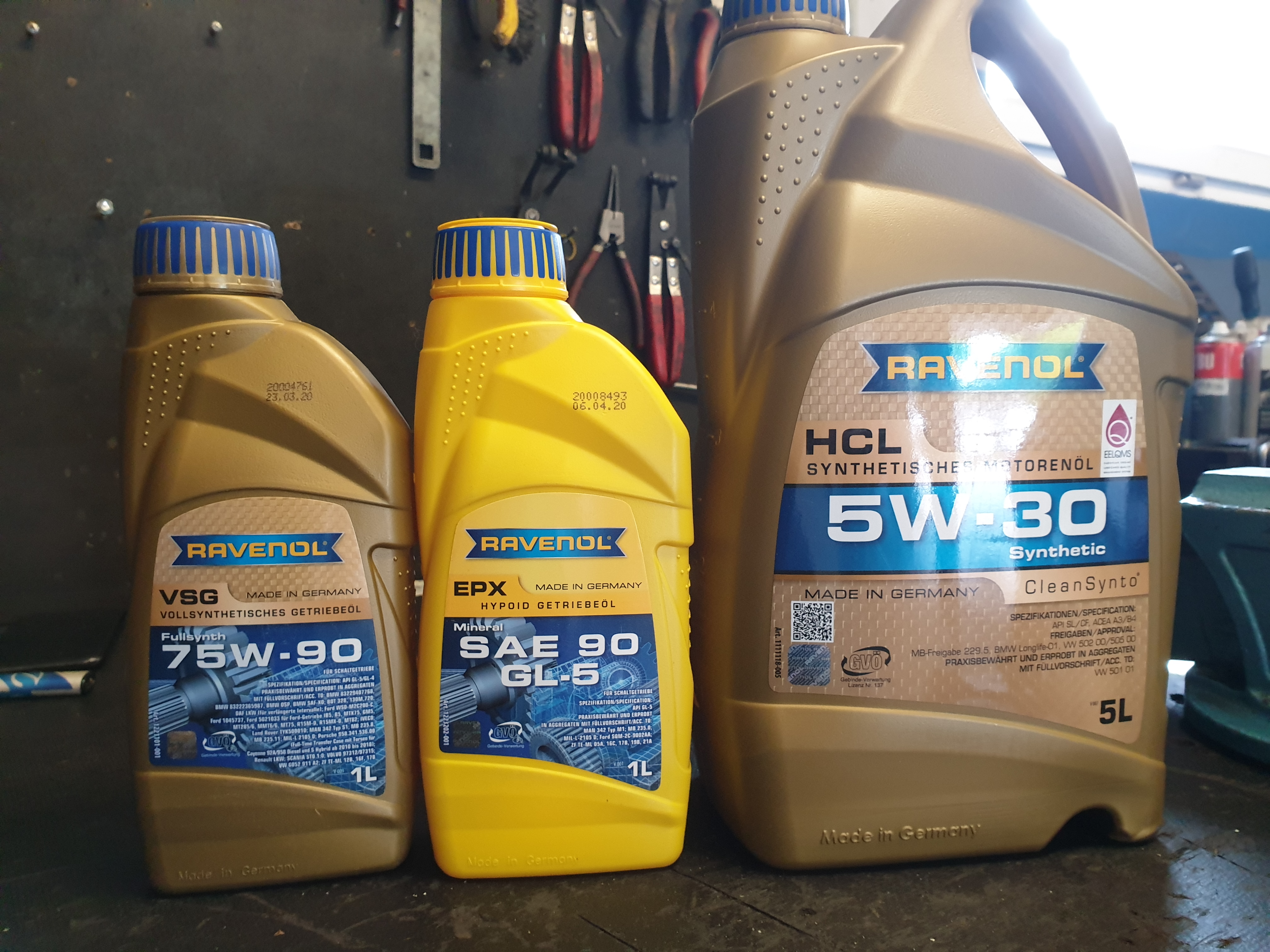

Ja z kolei po przemysleniu zdecydowalem sie zalac podzespoly takim zestawem..
Jest - NCFL2 2.0 White Pearl
Była Mazda NBFL Memories Turbo 220 hp
Mazda 626 2.5
Mazda 323 1.5 GT 81
Życie jest za krótkie żeby jeździć nudnymi samochodami
09 kwie 2021, 19:53
Gunner pisze:
29 mar 2021, 6:55

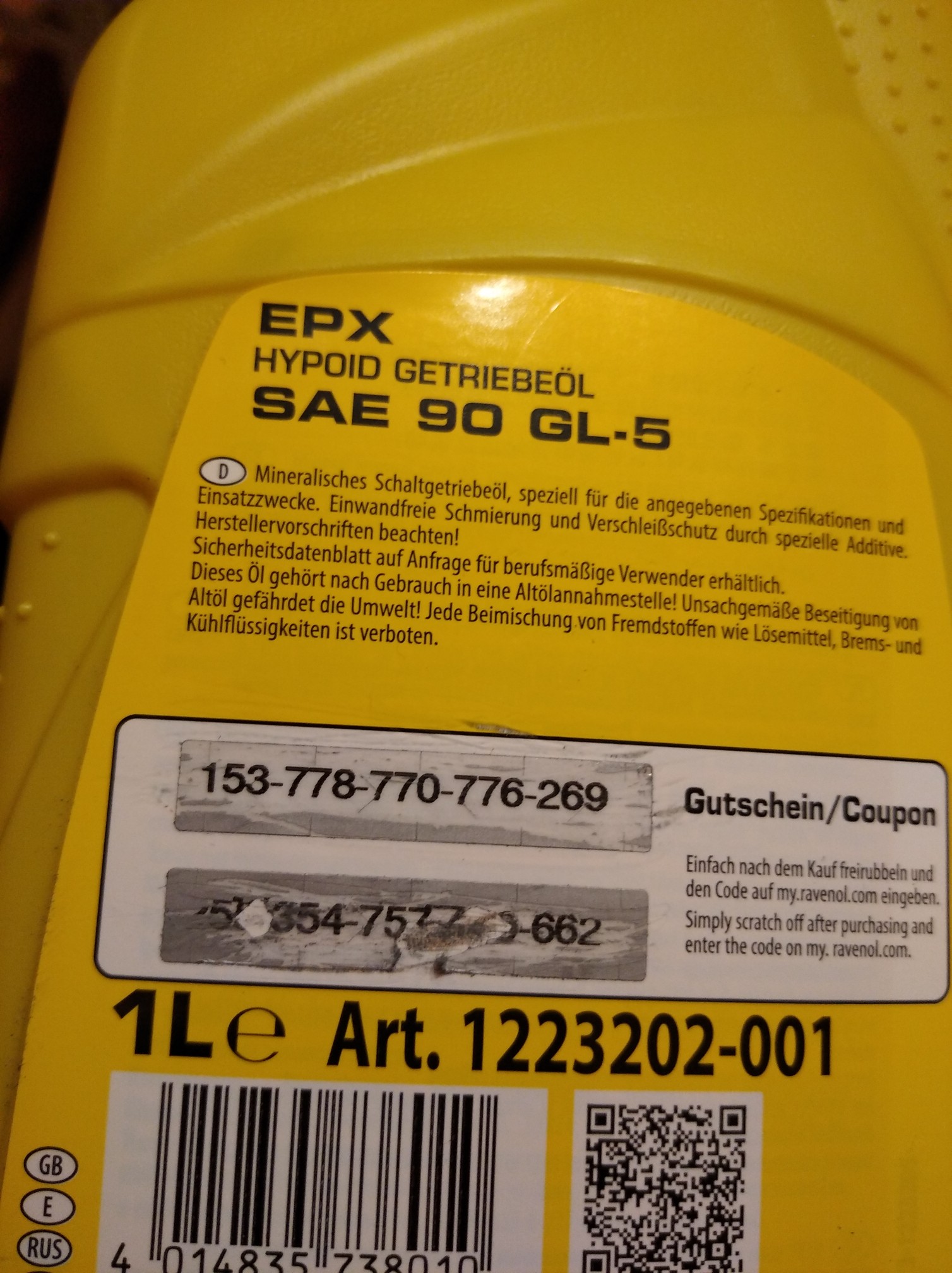

W gratisie zabawa ze zdrapką :mrgreen: Można sprawdzić czy olej jest oryginalny na stronie my.ravenol.com.
Jutro zaleje dyfer i skrzynie jak pogoda będzie sprzyjać.
Oooo,nawet nie wiedziałem ze mozna sobie podrapac 🙂

Troszkę odkopię, jest jakaś duża różnica między Fordowskim olejem do skrzyni a Ravenolem MTF-1 75W-85 ? Chce zrobić swojej Mazduni pełen serwis olejowy i skłaniam się ku Ravenolowi, ale wolę się upewnić u bardziej doświadczonych :D
04 lis 2021, 21:35
Tajgeree pisze:
04 lis 2021, 20:29
U mnie skrzynie i dyfer zalałem Ravenolem kilka miesięcy temu, chodzi bez problemu.

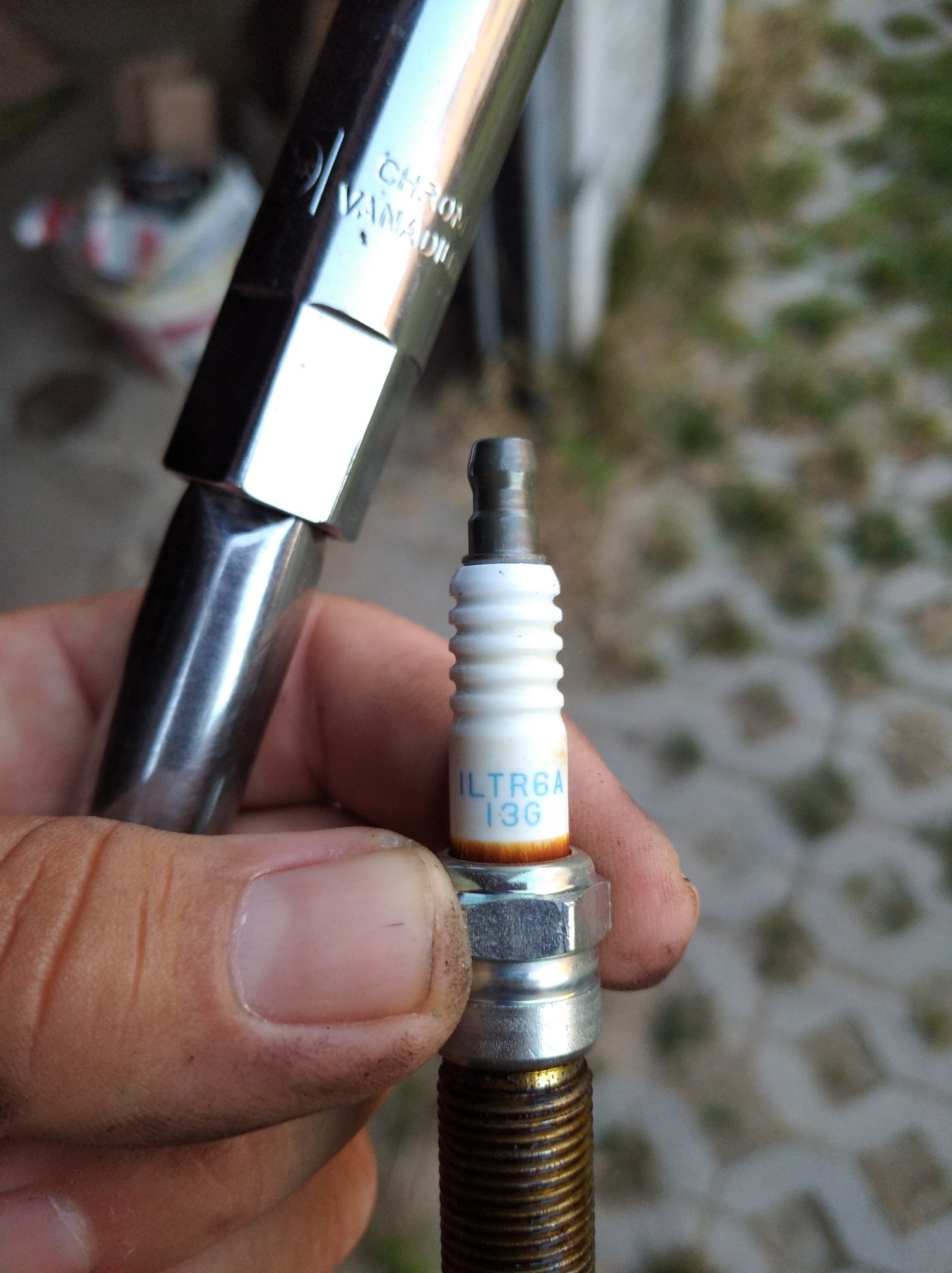

19 sty 2023, 16:38
Tomai pisze:Mam teraz 104 tys.....to zmienię :kciuk:
U mnie jest 54k i się zastanawiam nad zmianą, bo podobno lubią się zapiekać (10 lat już tam siedzą). Chyba że po odkręcaniu okaże się że dobrze wyglądają. Co kupiłeś? Jaki moment dokręcania?
19 sty 2023, 17:42
monkahead pisze:
19 sty 2023, 16:38
Proponuję wykręcić i zobaczyć jak wyglądają.
Włożyłem Denso , jeżdżą już 21 tys, nic się nie dzieje.
Świece w każdym aucie dokręcam zawsze ręką , z użyciem niewielkiej siły " na wyczucie".
Strzelam że wg instrukcji nie będzie to więcej niż 20-30 Nm.
Jako ciekawostkę dodam że do Mazdy 6 kombi 2,0 147 koni, na podtlenku LPG, też włożyłem Denso, tam już jeżdżą 30 tys.
Wydaje mi się że zarówno NGK i Denso będą dobrym wyborem.
