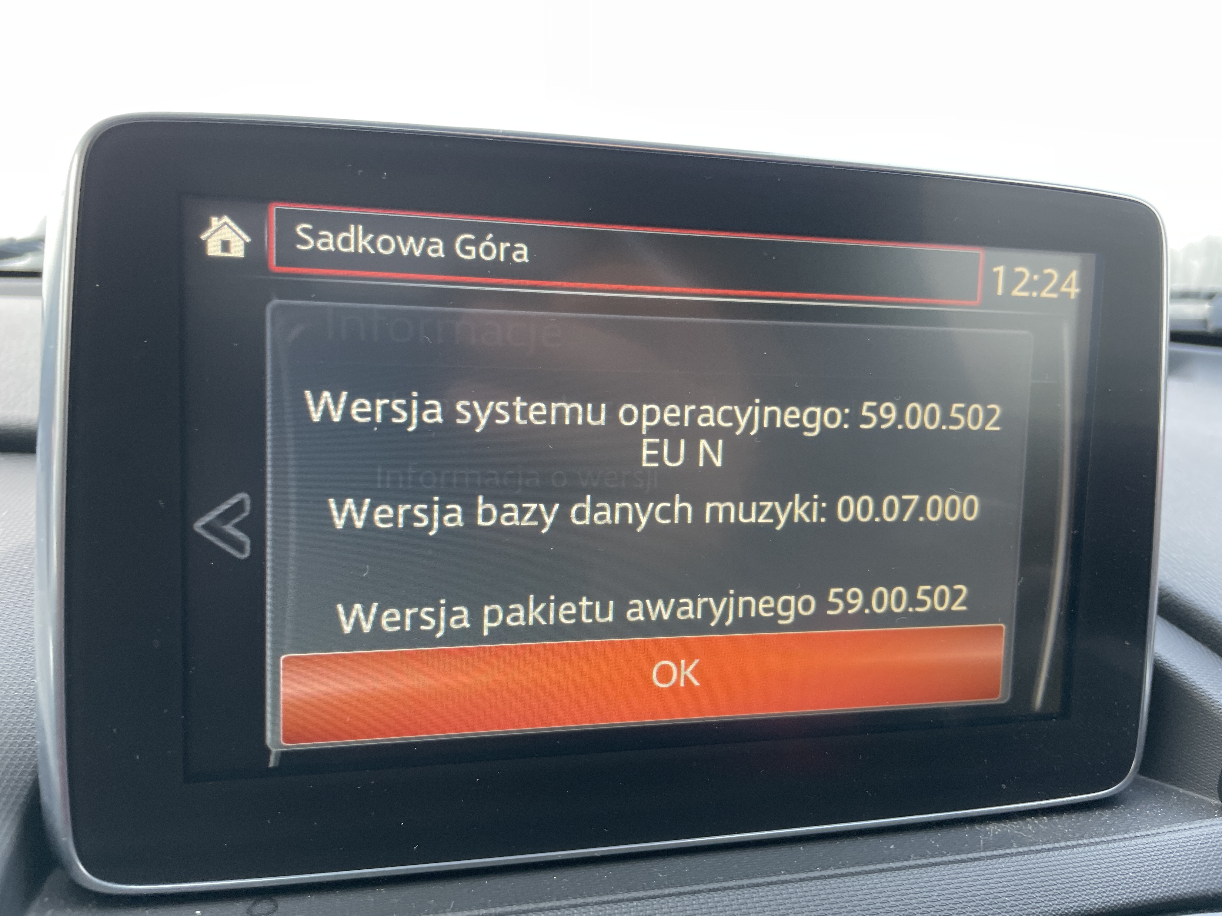

W menu wybierasz po kolei
Setings->system->about->version

Poniżej wersja systemu.

Podbijam - mam tę samą wersję softu i ten sam problem. Najczęściej restart następuje przy okazji pierwszych kilometrów. Po dłuższej jeździe problem wydaje się nie pojawiać.

Hmm, to jest już dość stara wersja, klasyczna odpowiedź to spróbowałbym zacząć od aktualizacji przynajmniej do 70.x i zobaczył jaki będzie efekt.
