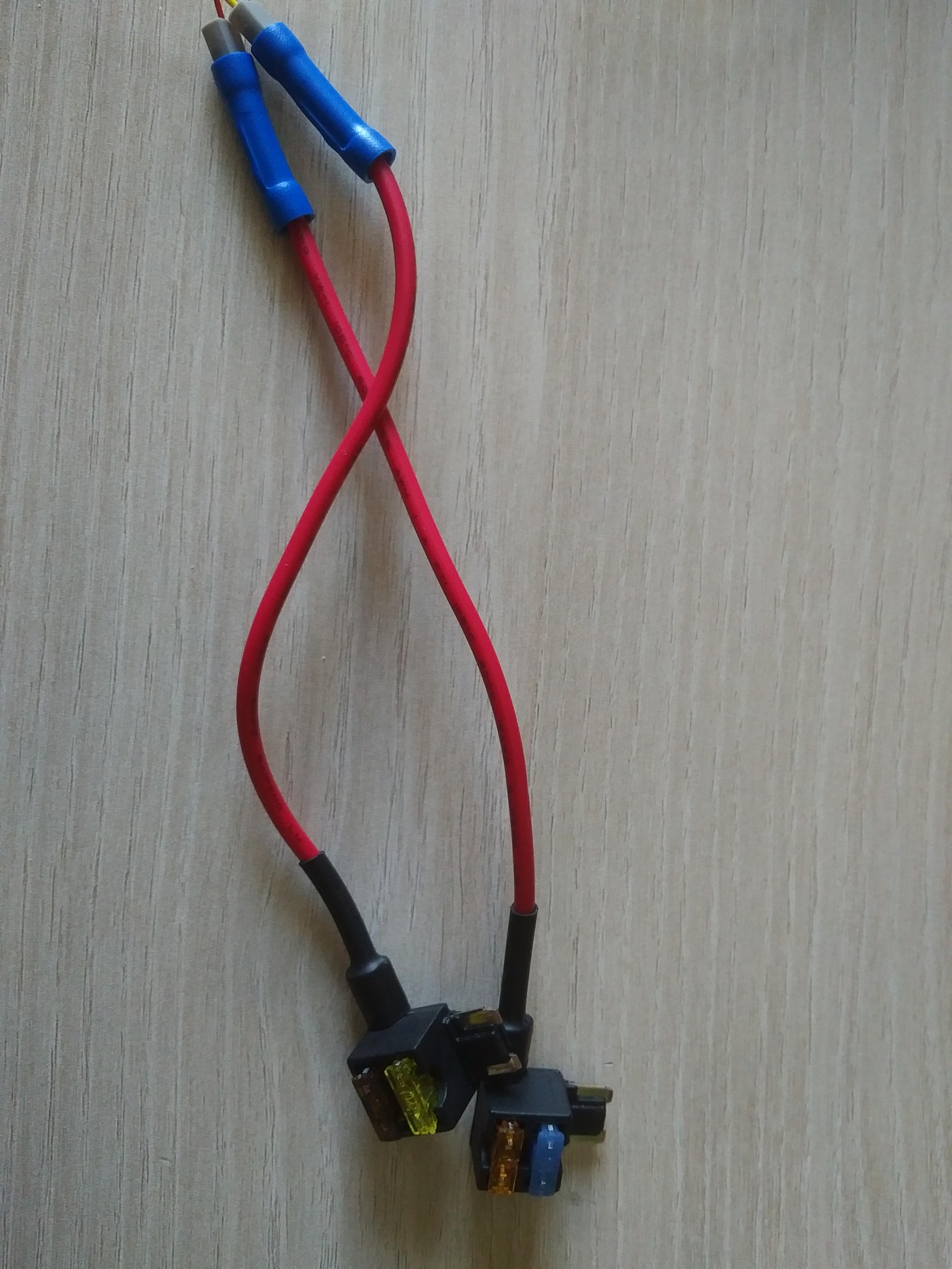

Przede wszystkim, trzeba podłaczyć przejściówki do przewodów wychodzących ze smartboxa (mój miał dwa - czerwony który potrzebuje napięcia "po kluczyku" czyli tylko gdy właczony jest zapłon oraz żółty który spodziewa się napięcia zawsze). Ostatni, czarny przewód zakończony był gotowym ustrojstwem do przykręcenia, z nim nic nie trzeba robić). Narzędziem do ściągania izolacji ściagamy izolację i teraz mamy wybór - "wejścia" moich przejściówek zdaję się zakładały że gołą końcówkę przewodu wsuniemy w tuleję i zaciśniemy ją kombinerkami. Nie lubię "nieodwracalnych" połączeń, poza tym przewody w tym smarboxie są tak cienkie że trudno byłoby je zacisnąć na sztywno (a nawet jeśli, nietrudno byłoby je wyrwać). Rozwiązaniem było przełożenie odłoniętego przewodu przez "końcówkę tulejkową izolowaną podwójną 2 x 0,75 mm" (kupioną za grosze w markecie budowlanym), owinięcie końcówki nieizolowanej przewodem, wciśnięcie jej w tuleję przejsciówki i zabezpieczenie całości termokurczką - dzięki temu mamy pewne, bezpieczne i estetyczne połaczenie.

Wypadałoby też od razu włożyć bezpieczniki do gniazd w przejściówkach - w soft topie ND wykorzystujemy jeden już zajęty obwód (tzw. akcesoryjny, zabezpieczny bezpiecznikiem 15A) i jeden pusty. Przejściówka do pustego potrzebuje tylko jednego bezpiecznika (włożonego "od góry"), druga wymaga dwóch - 15A (włożonego "od dołu" zabezpieczającego oryginalny obwód) i drugiego od kamerki. Do obu dołożonych obwodów wykorzystałem bezpieczniki 5A - najmniejsze jakie miałem.
jedna z przejsciówek chwilowo ma zbędny bezpiecznik - nie byłem pewiem jak zachowa się przy tylko jednym

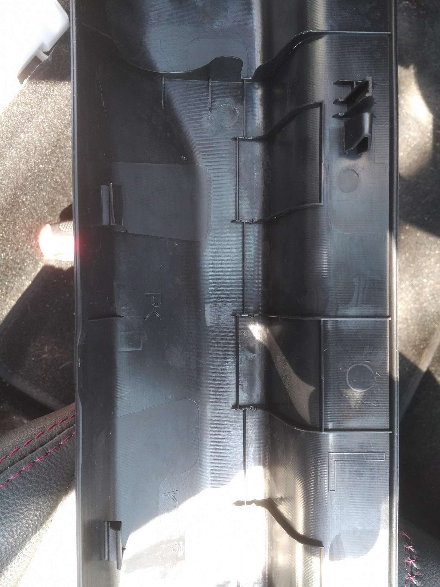

Pierwszy krok to zdjęcie osłony progu - łatwo i prosto schodzi (wystarczy jedną stronę delikatnie odgniąć a drugą pociągnąć do góry); zatrzaski/elementy mocujące są bardzo przemyślane i tu wielki szacun dla Mazdy - jako były posiadacz Audi ("spojrzałeś krzywo na ta spinkę? sorry, właśnie pękła") jestem zachwycony tym jak bezstresowo rozkłada się MX-5 na czynniki pierwsze.
dla potomnych - takie zatrzaski trzymają osłony progu

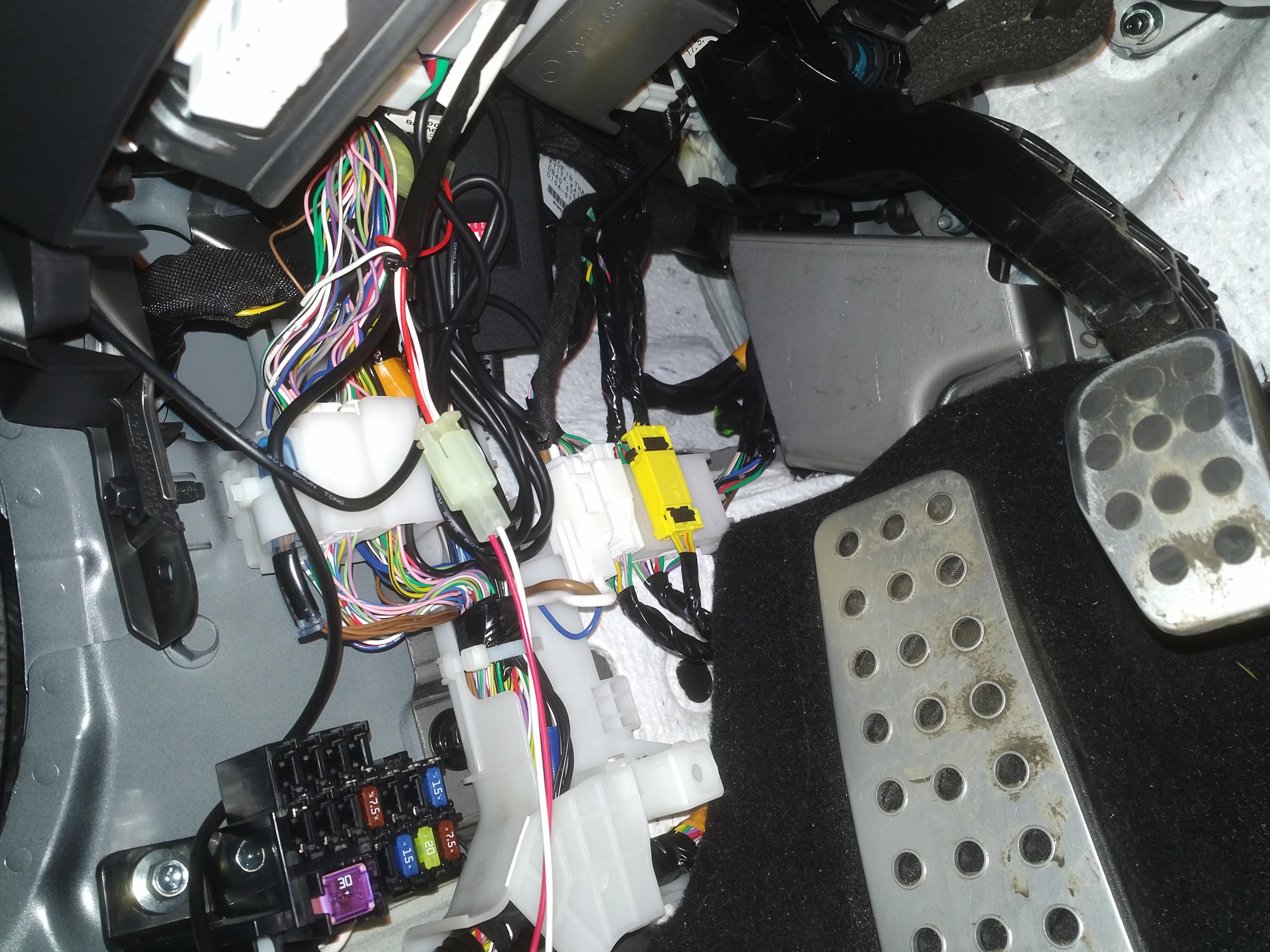

Teraz moim zdaniem najgorsza część - przytwierdzenie samego smartboxa. Nie znalazłem idealnego miejsca ku temu - niezłym jest miejsce przy przewodach na lewo od pedałów (trochę wyżej niż osłona bloku skrzynki bezpieczników). Warto teraz zebrać nadmiar przewodów z obu stron smartboxa zostawiając akurat tyle żeby sięgnąć przejściówkami do gniazd bezpieczników i spiąć je trytytkami. Kolejną trytą należy przypiąć boxa do któregoś z grubych przewodów które biegną pod deską - dzięki temu nie będzie hałasował ani nie wypadnie nam akurat pod pedał hamulca. Ponieważ nalezy to robić siedząc na ziemi obok auta, opierając się głową o fotel i macając na półślepo to zabawa na całego... :bang:
Następnie luzujemy kluczem nasadowym nr 10 śrubę mocującą do karoserii skrzynkę bezpieczników, wsuwamy pod nią "widełki" (jak to ustrojstwo się nazywa?) na końcu czarnego przewodu i dokręcamy - mamy podłączenie masy.

Jak już uda się nam zabezpieczyć boxa, zostaje założyć maskownicę bezpieczników, wyciągnąć bezpiecznik nr 5 (tu przydadzą się płaskoszczypce - szacun jesli ktoś paznokciami da radę) i podpiąć pod niego przejściówkę podłączoną do czerwonego przewodu boxa (zasilanie po kluczyku), tą z dwoma bezpiecznikami. Pod puste (w soft topie) miejsce po bezpieczniku nr 9 podpinamy przejściówkę do zółtego przewodu (zasilane zawsze, tylko jeden bezpiecznik). Jeśli nie zależy nam na nagrywaniu podczas postoju to żółty przewód możemy sobie wogóle odpuścić. Tu kolejna uwaga - przejściówki (przynajmniej te produkcji Lumision) podłaczamy tak aby przewód wychodził do góry jeśli korzystamy z gniazd bezpieczników w środkowym rzędzie - dolny rząd bezpieczników ma odwrotną biegunowość - a to ma znaczenie! (szczegóły jak to sprawdzić i dlaczego tak jest są pod podanymi przeze mnie linkami - można sprawdzić samemu multimetrem dla 100% pewności )

(*) na forum miata znalazłem informacje że mało które przejściówki dobrze pasują do gniazd bezpieczników w miacie - polecano Lumision (tak bardzo niedostepny w PL że bardziej się już chyba nie da). Ponieważ przejsciówki mini (niski profil) to ogólnie rarytas, poszedłem po bandzie i zamówiłem dwie sztuki Lumision z ebaya US (płacąc za nie z wysyłką tyle że na trzeźwo nie chcę do tego wracać...). Koniec końców pasowały tak sobie... W sensie pasowały ale dość łatwo po trąceniu wypadają - więc na wszelki wypadek dociskam je podkładkami z (trudnopalnego) korka włożonymi pod klapkę zasłaniającą bezpieczniki.
