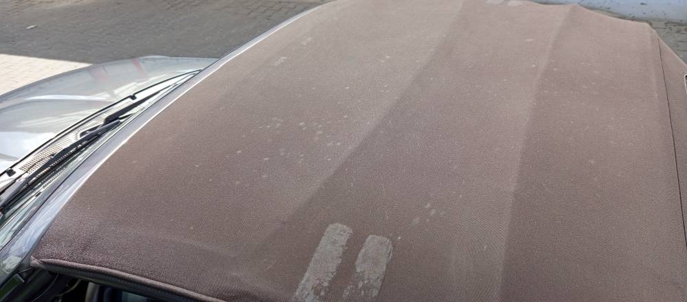

Taka sytuacja na dachu:
Szorowałem 2 razy Meguiar's Convertible Top Cleaner, twarda i miękką szczotką, efekt jakbym nic nie zrobił.
Nie wiem co to jest, tak kupiłem auto.
Jakie mam możliwości aby się tego pozbyć?
Myślałem żeby pomalować dach jakimś spray do materiałów.
24 maja 2022, 18:54
Wygląda jak jakieś odbarwienie
Renovo soft top reviver powinien załatwić sprawe
Mrcnsb
Moderator Detalingu
Moderator Detalingu
Posty: 528
26 maja 2022, 10:38
Obstawiam przebarwienia od żywicy. Czy w tych miejscach materiał jest jakby bardziej zbity/lepki ?
Dach raczej do malowania, tylko najpierw najważniejsza sprawa, jeśli jest tam jakakolwiek pozostałość żywicy to farba w tych miejscach nie chwyci.

26 maja 2022, 18:51
Przyjrzałem się z bliska i w dotyku plamy są jakby lekko śliskie ale nie powiedział bym że lepkie.
Jak mogę usunąć resztki tej żywicy przed malowaniem?
Dodam że szorowałem dach już 2 razy więc byle jaki środek tutaj nie pomógł.
27 maja 2022, 2:09
Mekokos pisze:
26 maja 2022, 18:51
Żywica schodzi terpentyną albo tar removerem (np tardis albo valet pro)

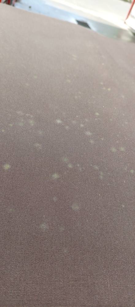

Mam na dachu takie plamki. Co to może być i jak to usunąć? Dach szorowałem dość konkretnie już 3 razy, na myjni używając pianki zmiękczającej i szczotki. Ogolnie jest lepiej, kolor dachu ladniejszy, plamki są trochę może i mniejsze ale nadal są.

To pleśń/grzyb w obu przypadkach wydaje mi się. Gdyby nie to, że rozwaliłem swój dach po kilku latach szorowania go benzyna ekstrakcyjną i myjką ciśnieniową to bym polecił :D

po bodaj 6 szorowaniach twarda szczotka z detergentami, zuzyciu poltorej puszki tar-removera stan dachu nie poprawial sie. Stwierdzilem ze czas odpuscic .... i zaimpregnowalem dach w stanie jak jest.
Nowki z tego i tak nie bedzie, ten egz ma i tak kilka innych wad:
- niechetnie sie rozklada, trzeba to robic na dwa razy. To chyba typowe dla brazowych dachow, inna Niseko ktora widzialem miala z tym jeszcze gorzej.
- paski wzmacniajace sie poodklejaly
- jeden z paskow sciagajacych sie urwal a drugiemu chyba juz duzo do urwania sie nie brakuje, czas pobawic sie w krawca ;)
- przetarcie prawie na wylot
