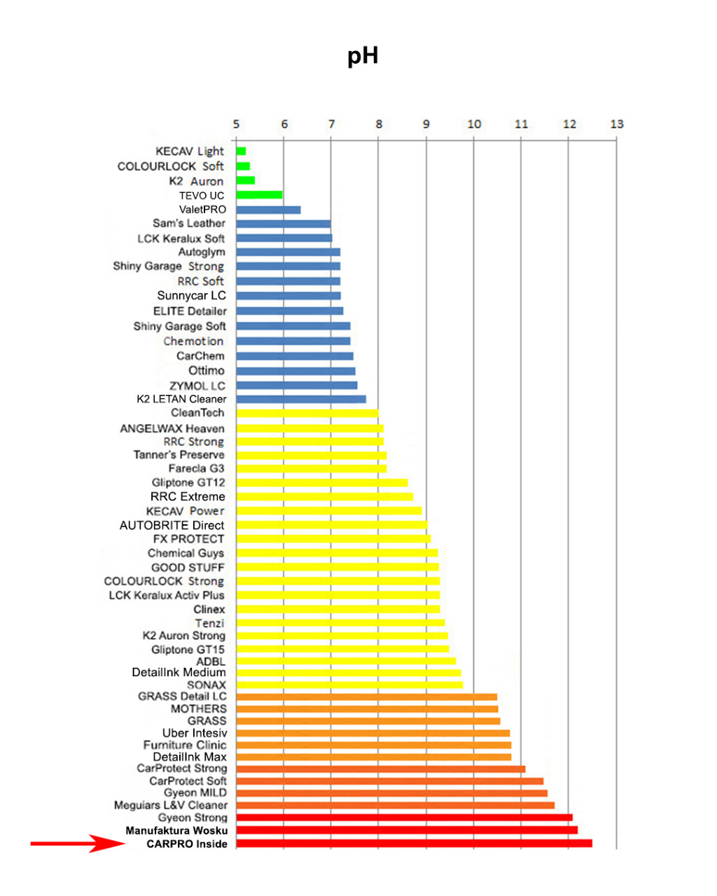

skóry ph.jpg (213.17 KiB) Przejrzano 4823 razy
Nie do końca się zgodzę.
produkty colourlock do konserwacji skóry bazują na polimerach mających za zadanie ich ochrone ale nie do końca nawilżenie.
Generalnie tak naprawdę nie da się od strony siedziska nawilżyć jako takiej skóry (no chyba że mówimy o skórach nielakierowanych ale wątpię czy ktoś na forum ma auto tej klasy). Nawilżamy jej wykończenie czyli lakier bo to pierwszy on pęka a nie sama skóra. Jeśli sama skóra jest twarda i zaczyna pękać to trzeba ja nawilżyć od środka czyli tak jak by strony gabki czego nie robi sie standardowych procesach detailingu a bardziej podlega to pod proces jej renowacji.
Colourlock ma świetne produkty bez wątpienia ale raczej do skór w dobrym stanie i mających na celu utrzymać je w tej kondycji.
Jesli natomiast chodzi o produkty czyszczące strong to ostateczność. Skóra ma odczyn kwaśny i takie też produkty są dla niej bezpieczne. Każdy mocny produkt do jej czyszczenia ma odczyn zasadowy. Jednym z najbezpieczniejszych produktów do jej czyszczenia jest Kecav a następnie colourlock soft i to jego bym zalecał do bierzącego czyszczenia.
Jeśli chodzi o odnowę skóry da się ją przeprowadzić w domu ponieważ sam proces jej lakierowania nie musi odbywać się pistoletem. Czasem jest to nawet nie wskazane bo wyjdzie nam to za gładkie i bardziej będzie przypominać cerate niż coś naturalnego. jest to dość złożony proces ale można kupić gotowe zestawy kosmetyków do samodzielnego lakierowania foteli. Są zestawy od colourlock chodź ja osobiście pracowałem na Furniture clinic.
Na rynku są tez kremy koloryzujące ale mówimy to raczej o efekcie od czyszczenia do czyszczenia a nie czymś długodystansowym.
Podsumowując da się i nawet dobiorą Ci kolor pod Twoje fotele tylko musisz im wysłać jakiś kawałek fotela do dobrania koloru i jesteś w stanie zrobić to sam w domu.
Jeśli chodzi o kosmetyki to takie najbardziej rozpoznawalne to właśnie Colourlock i Glipton (lubię ich odzywki). osobiście pracowałem na wsystkich produktach furniture clinic i lubię również wosk do skóry od Manufaktury wosku.
Jedna ważna uwaga! W NC jest skaj ( ze skóra się nie spotkałem) nie wiem jak w NB więc trzeba się upewnić bo stosujemy wtedy całkiem inne środki

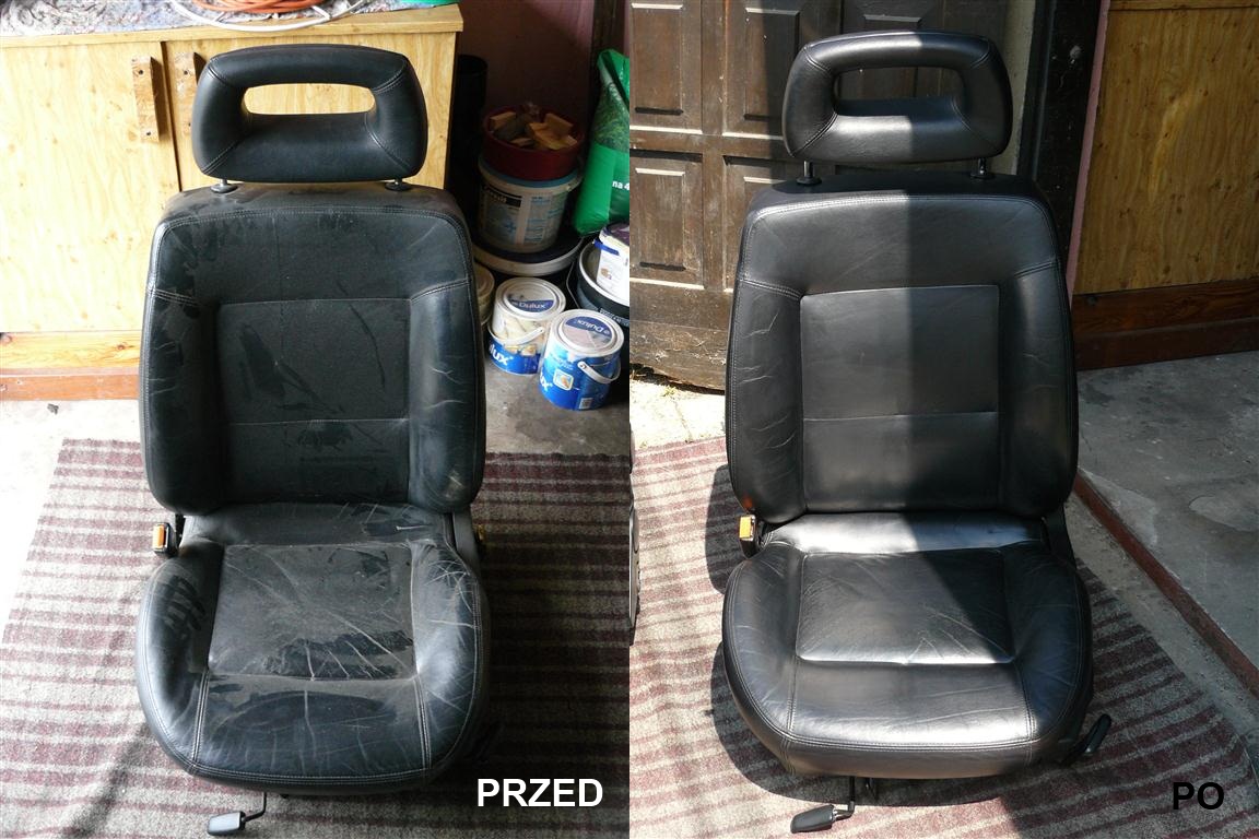

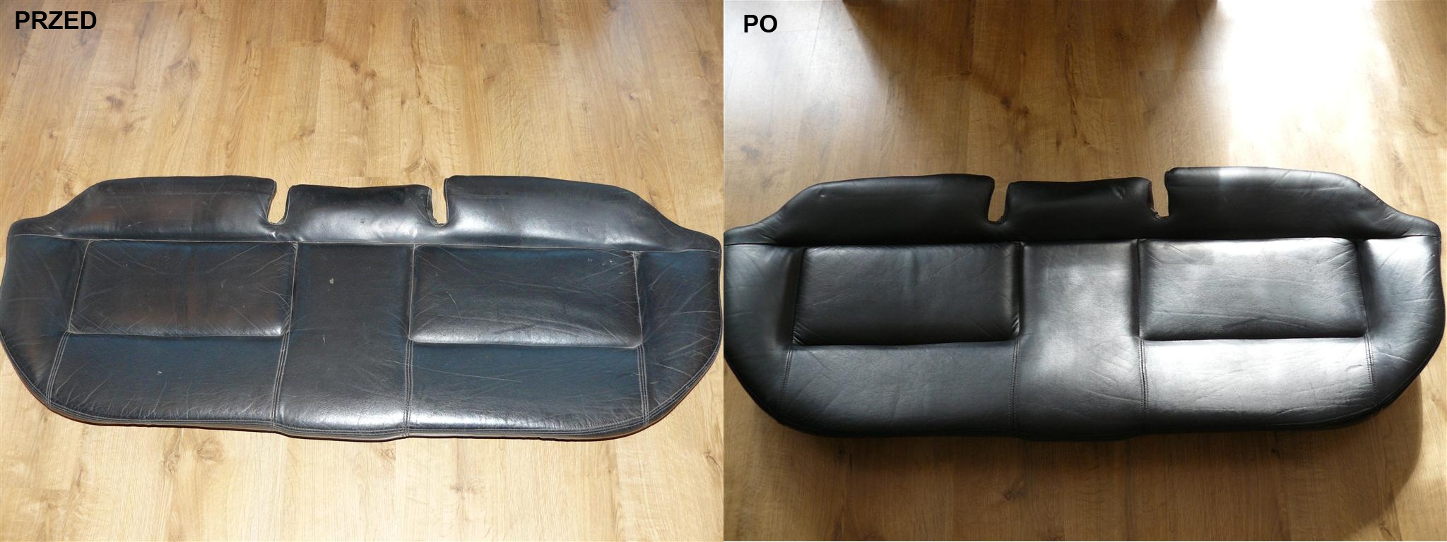

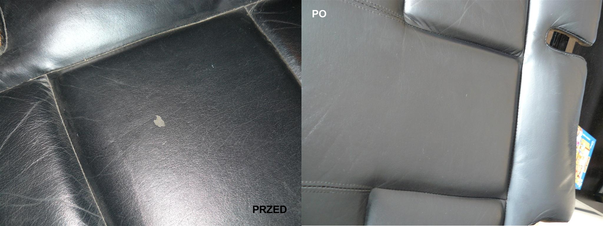

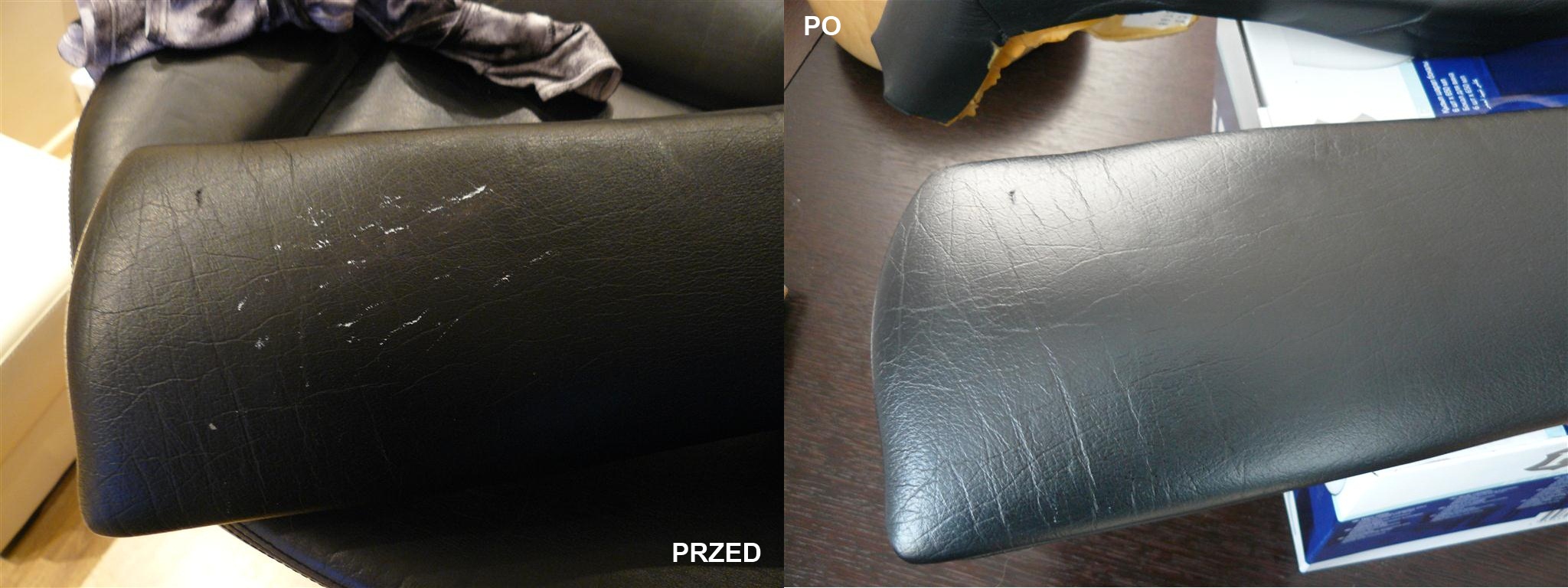

Żebym nie był gołosłowny - załącznik

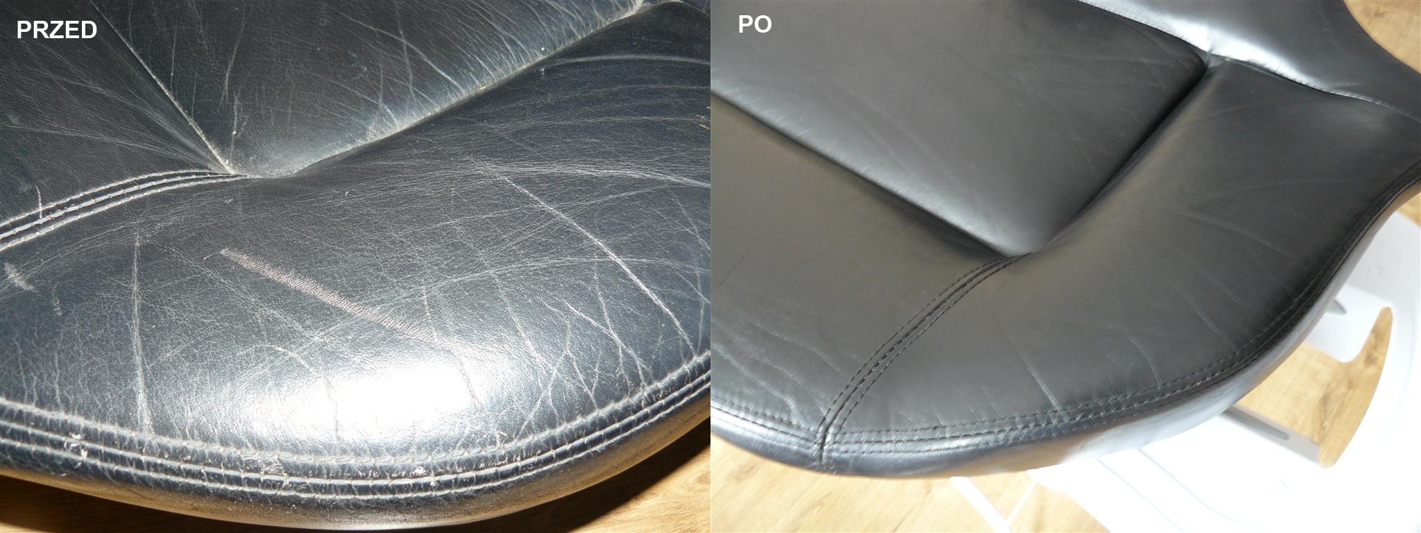

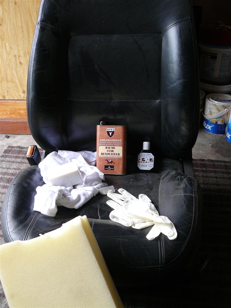

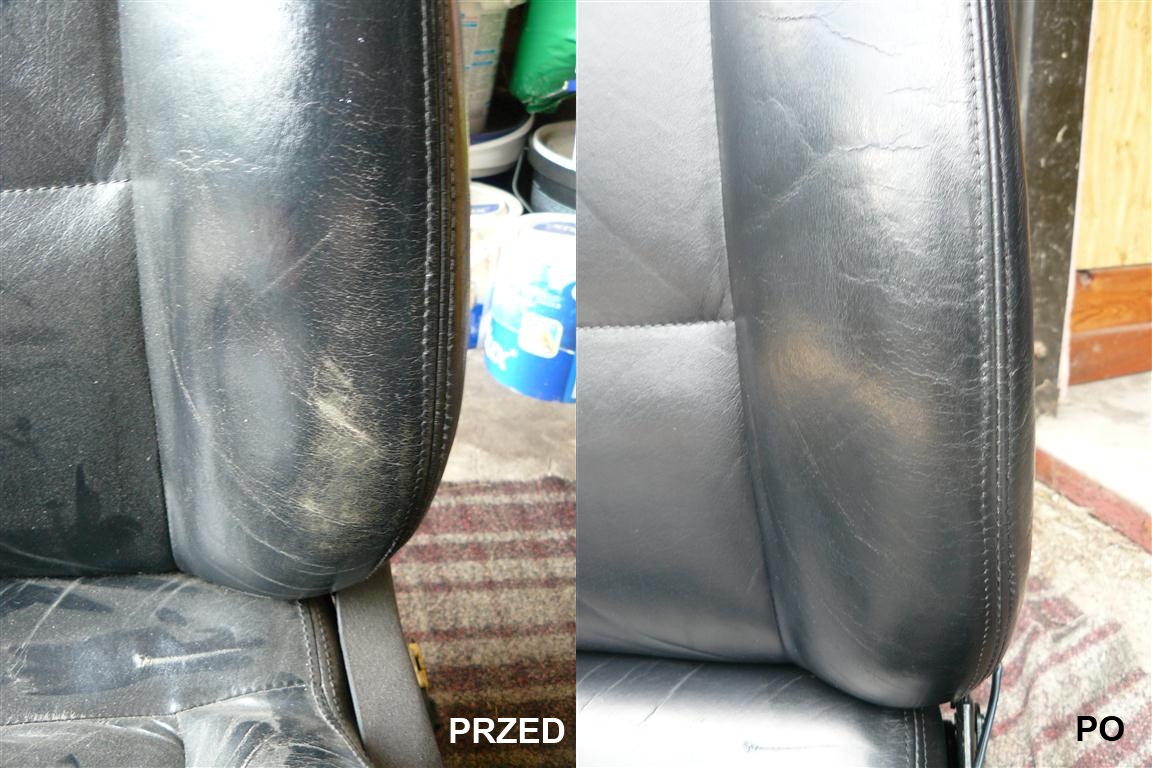

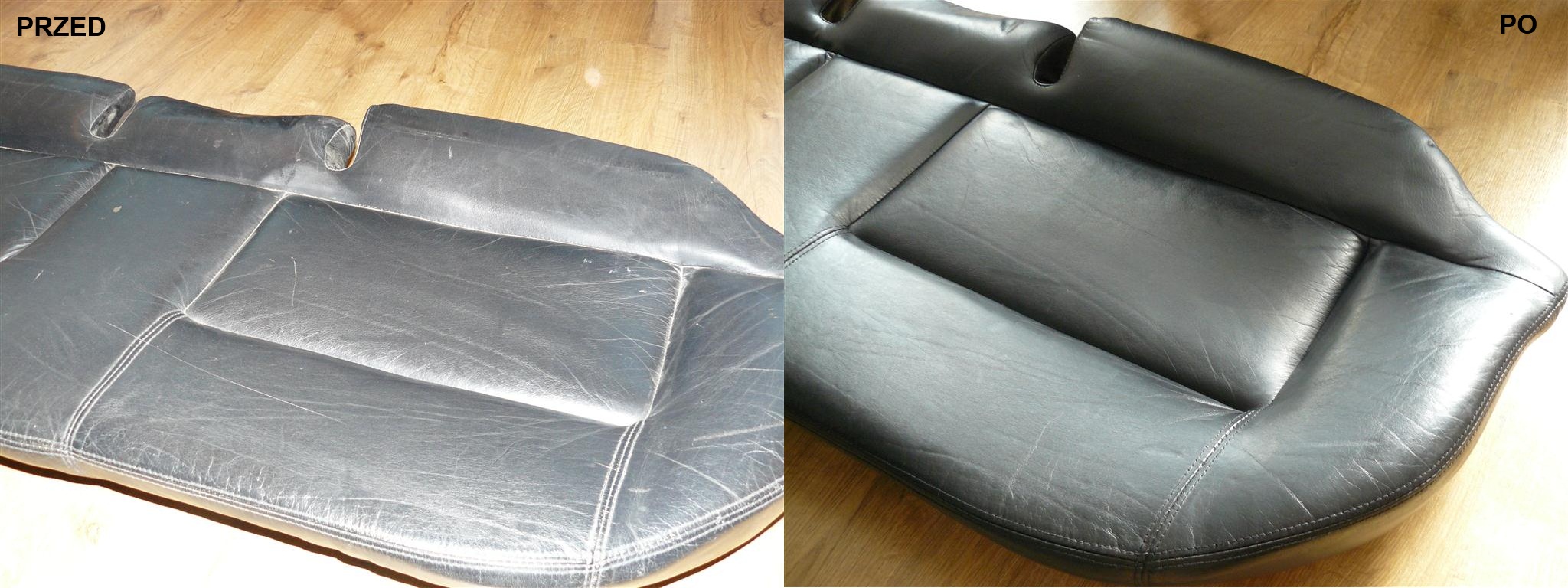

Kilka zdjęć z renowacji foteli na kremach koloryzujących firmy Avel, wyszło moim zdaniem całkiem dobrze, przez kilka lat użytkowania po renowacji, wciąż wyglądały tak samo.
P1000257 (Large).JPG (109.39 KiB) Przejrzano 4818 razy

@monkahead efekt rewelacja! Rozumiem że po renowacji fotele regularnie czyszczone i czym potem konserwowane?
Widocznie maja jakis dobry utrwalacz i barwnik w swoim składzie. Super!
Dziękuję :D robota z 2012 roku. Konserwowane balsamem, tym samym którym były odnawiane, ta duża brązowa puszka.

Krem Sapphire używałem na te bardzo wytarte miejsca, jest bardzo mocny, trzeba uważać żeby nie przejechać kolorystycznie, bo balsamem się tego nie wyrówna. Dalej mam ten krem, używam go do odświeżenia kierownicy raz do roku.

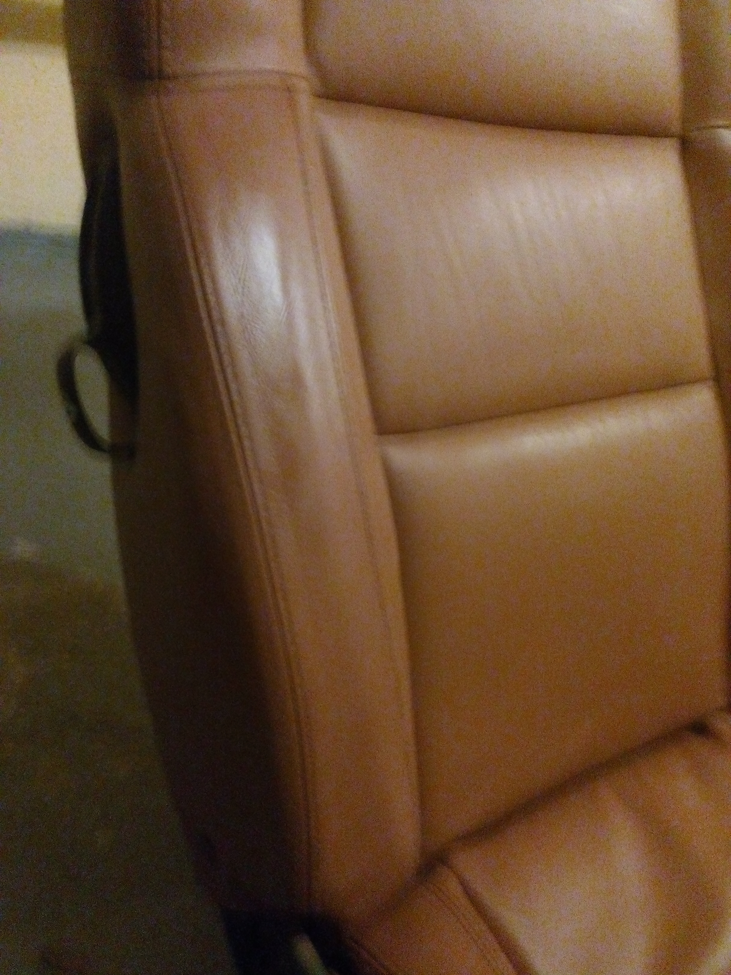

Nie. Być może dokupię coś do jasnej skóry w NCFL ale tutaj to już raczej trzeba będzie podjechać na miejsce do sprzedawcy, dobrać kolor.

@monkahead ale w nc to na moje gusta skaj.
ok czyli tak napraawdę użyłeś barwnika na pękniecia na wykończeniu a potem całość potraktowałeś balsamem koloryzującym tak?
I potem tego balsamu używałeś po każdorazowym czyszczeniu? jeśli tak to zapewne dlatego efekt się utrzymał
Co do sapphire to były kiedyś lakiery i kremy koloryzujące. Lakier jak najbardziej wytrzyma długo ale kremy szybko sie wycierały i zmywały przy czyszczeniu

Dokładnie tak.

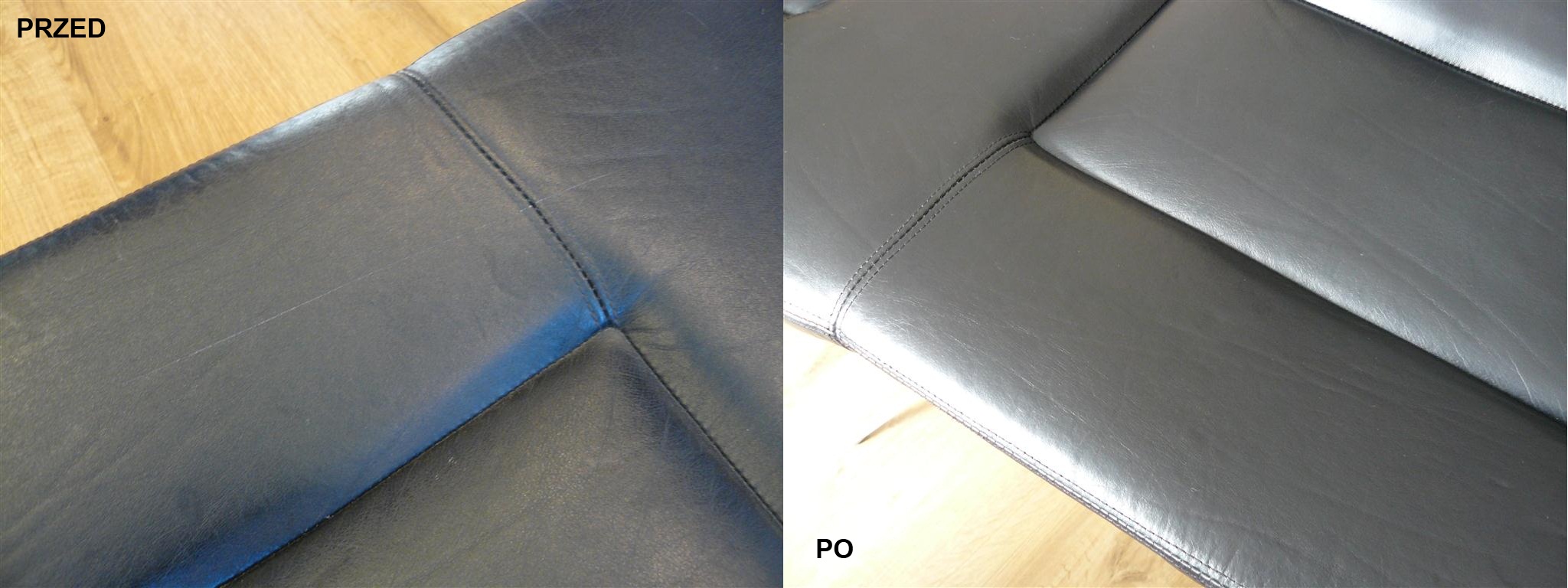

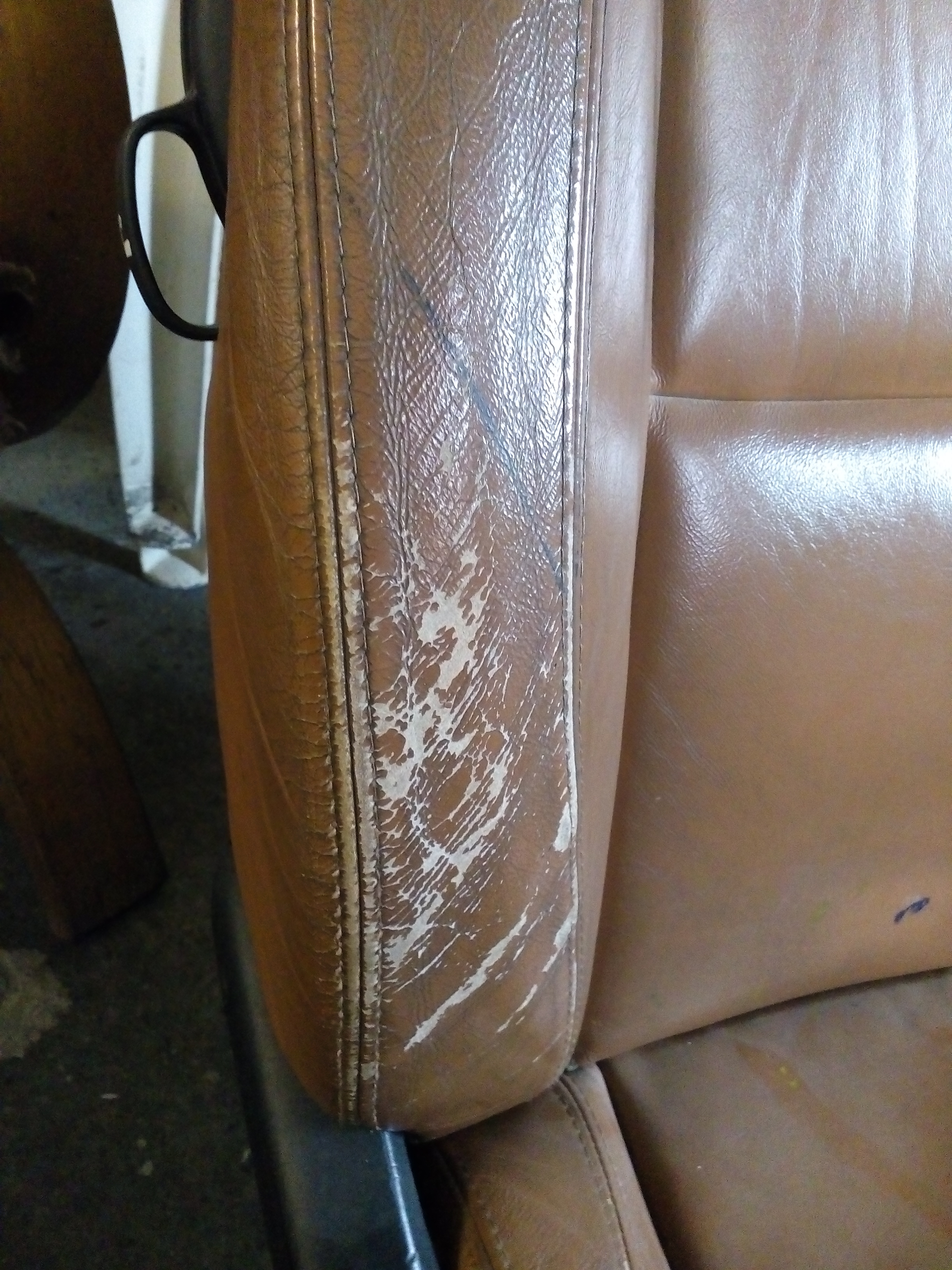

to moje 1 próby - sory za jakość ale to było z 8-9lat temu
Posty: 1426
12 lut 2022, 7:21
Pięknie ale to już nieco wyższy poziom zużycia niż u mnie, także pewnie i technika naprawy inna. Sądzę że jeszcze bez szpachli ale już z malowaniem. Efekt końcowy wspaniały

Andrut pisze:
12 lut 2022, 0:28
Jak na pierwsze próby - efekt zarąbisty!

monkahead pisze:
12 lut 2022, 7:21
Pięknie ale to już nieco wyższy poziom zużycia niż u mnie, także pewnie i technika naprawy inna. Sądzę że jeszcze bez szpachli ale już z malowaniem. Efekt końcowy wspaniały ObrazekObrazek
Dokładnie tylko malowanie. Uważam że skóra z zagięciami wygląda bardziej naturalnie i estetycznie nić wyszpachlowana gładka cerata
