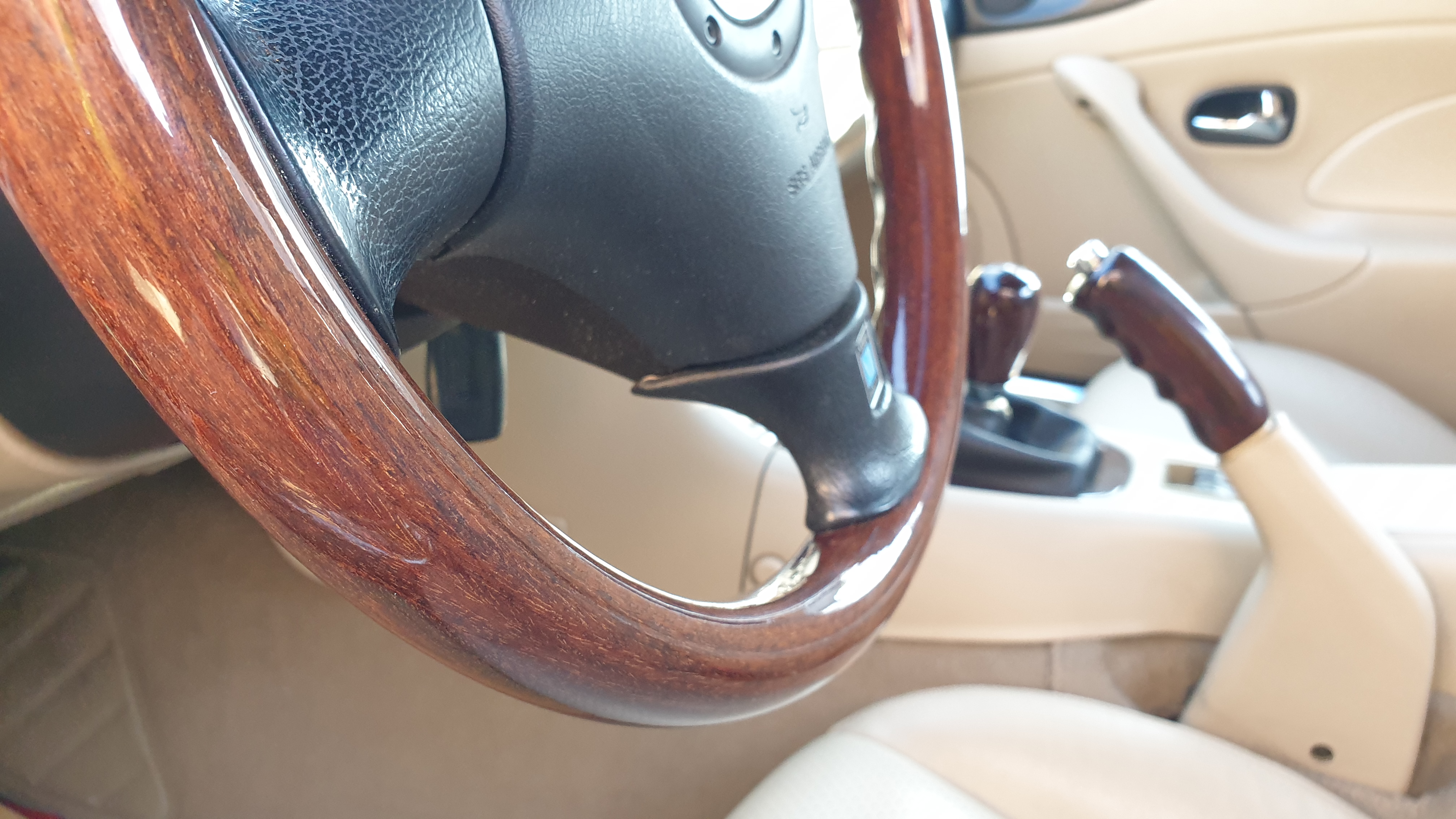

Po wizycie u blacharza mam trochę zabrudzoną kierownicę i uchwyt ręcznego. Brudu nie widać, ale czuć jakieś szorstkie "zmatowienia". Podejrzewam, że to jakieś specyfiki z brudnych rąk fachowca, które zostały na drewnie w trakcie roboty. Czym to próbować czyścić, żeby nie zniszczyć lakieru? Na sucho nie schodzi, spróbuję ciepłą wodą z detergentem, ale czym walczyć jak nie puści?

Benzyna ekstrakcyjna nie powinna zaszkodzić. Ewentualnie delikatna pasta polerska na szmatkę.

Dzięki - spróbuję benzyną na początek.

W życiu nie próbuj, bo szkód więcej narobisz. Kup sobie APC i normalnie szczotką(z naturalnym włosiem) bądź fibra.

Ten stosuje u siebie w pracy
Ewentualnie możesz zmywaczem silikonowym/ IPA

Stosujesz właśnie do drewna?

To jest do wszystkich powierzchni. Drewno jest lakierowane. Ma płaska fakturę, przez co brud po prostu się przykleja, w porównaniu do skórzanych, które mają wypustki, nitki i sporo załamań i tam brud wchodzi jak głupi i proces czyszczenia jest trochę bardziej skomplikowany. Równie dobrze możesz użyć pronto do drewna, żeby wyczyścić
