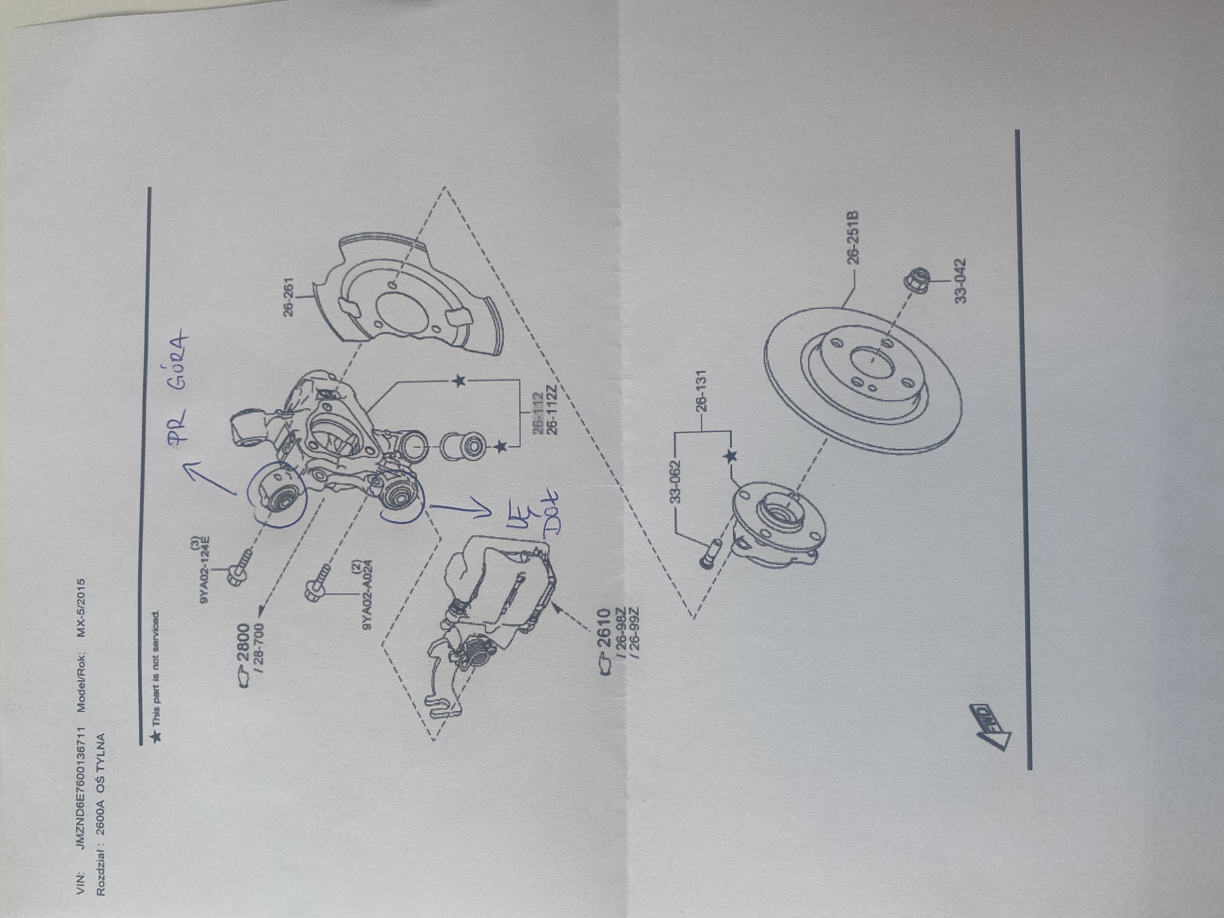

Witam, czy ktoś wymieniał może tuleje zawieszenia tył? Wg producenta wychodzi cała zwrotnica do wymiany, zamienników nie znalazłem.
Jakieś pomysły, rozwiązania. Czy brać zwrotnicę i się nie zastanawiać?

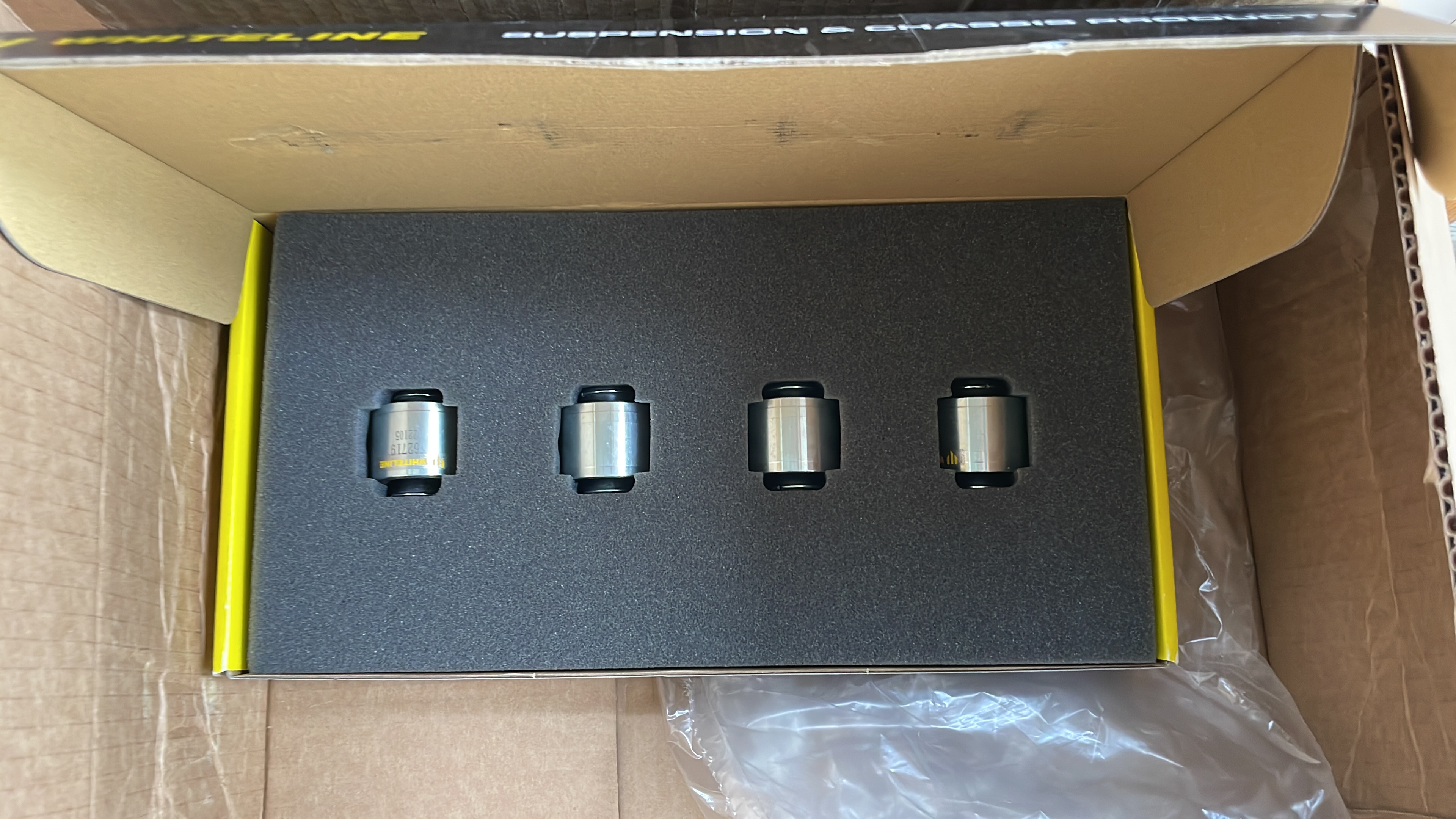

Hej, tuleje wymienione, nastała cisza. Na tej stronie, którą podałeś nie było na stanie, więc zamówiłem z USA

Koszt całości 299$ - 1200zł

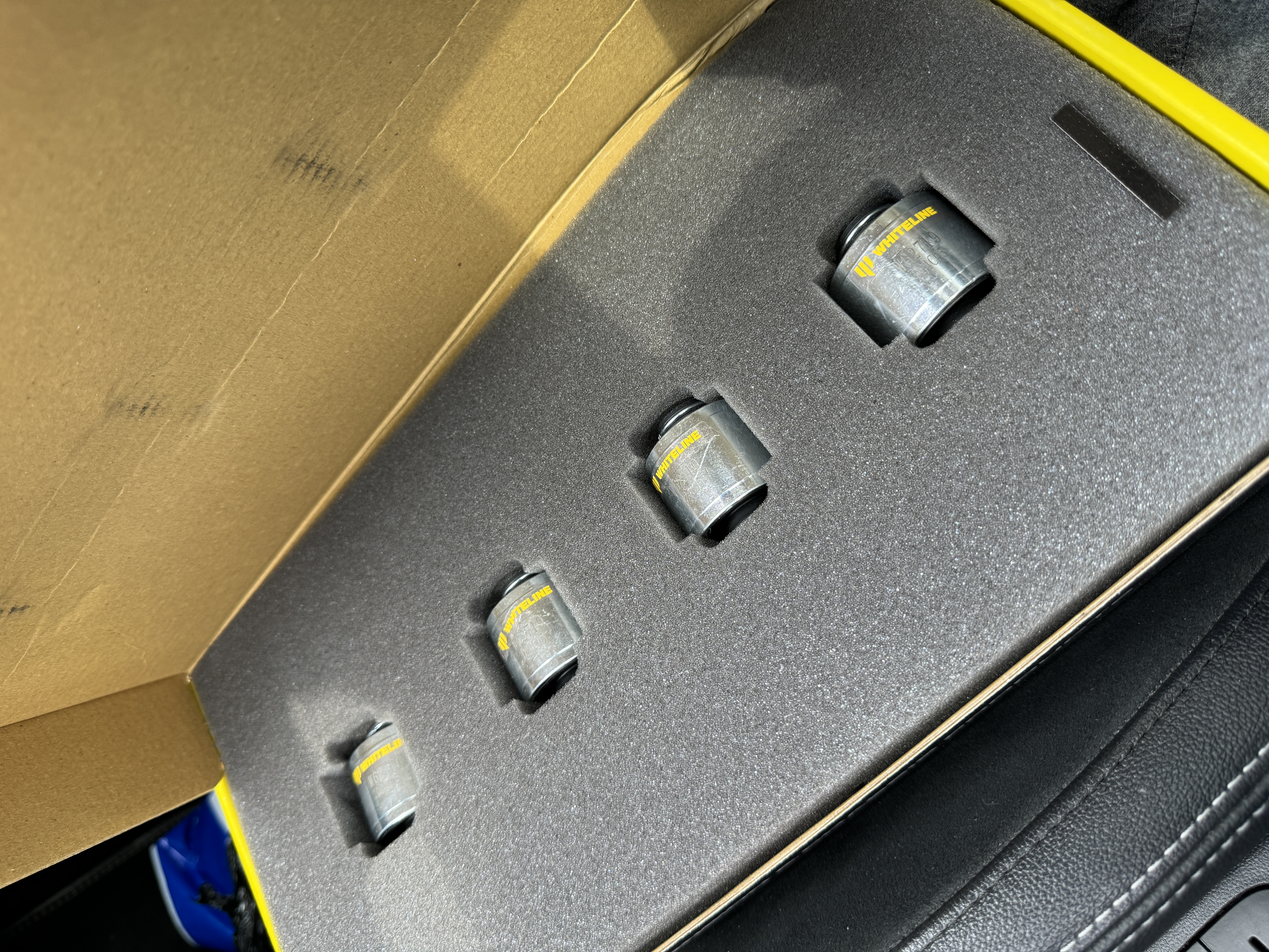

Zdecydowałem się na wysyłkę z UK, zakup 27.06 i po tygodniu (dziś 05.07) mam paczkę u siebie :)
Koszt 753,43zł i żadnych dodatkowych opłat :)

Chyba szły razem z moimi. Odebrałem [emoji[emoji[emoji[emoji6][emoji6]][emoji[emoji[emoji6]][emoji[emoji6]]]][emoji[emoji[emoji[emoji6][emoji6]][emoji[emoji[emoji6]][emoji[emoji6]]]][emoji[emoji6][emoji6]][emoji[emoji[emoji6]][emoji[emoji6][emoji6]]]][emoji[emoji6][emoji6]][emoji[emoji[emoji6][emoji6]][emoji[emoji[emoji6]][emoji[emoji6]]]]].[emoji[emoji[emoji6]][emoji[emoji6]]][emoji[emoji[emoji[emoji6][emoji6]][emoji[emoji[emoji6]][emoji[emoji6]]]][emoji[emoji[emoji[emoji6][emoji6]][emoji[emoji[emoji6]][emoji[emoji6]]]][emoji[emoji6][emoji6]][emoji[emoji[emoji6]][emoji[emoji6][emoji6]]]][emoji[emoji6][emoji6]][emoji[emoji[emoji[emoji6][emoji6]][emoji[emoji[emoji6]][emoji[emoji6]]]][emoji[emoji[emoji[emoji6][emoji6]][emoji[emoji[emoji6]][emoji[emoji6]]]][emoji[emoji6][emoji6]][emoji[emoji[emoji6]][emoji[emoji6][emoji6]]]][emoji[emoji6][emoji6]][emoji[emoji[emoji[emoji6][emoji6]][emoji[emoji[emoji6]][emoji[emoji6]]]][emoji[emoji6][emoji6]][emoji[emoji[emoji6]][emoji[emoji6][emoji6]]]]]].
Mam nadzieję że po wymianie latające cegły po bagażniku się uspokoja bo ewidentnie wyjeb*ne są te pływające tulejki.
