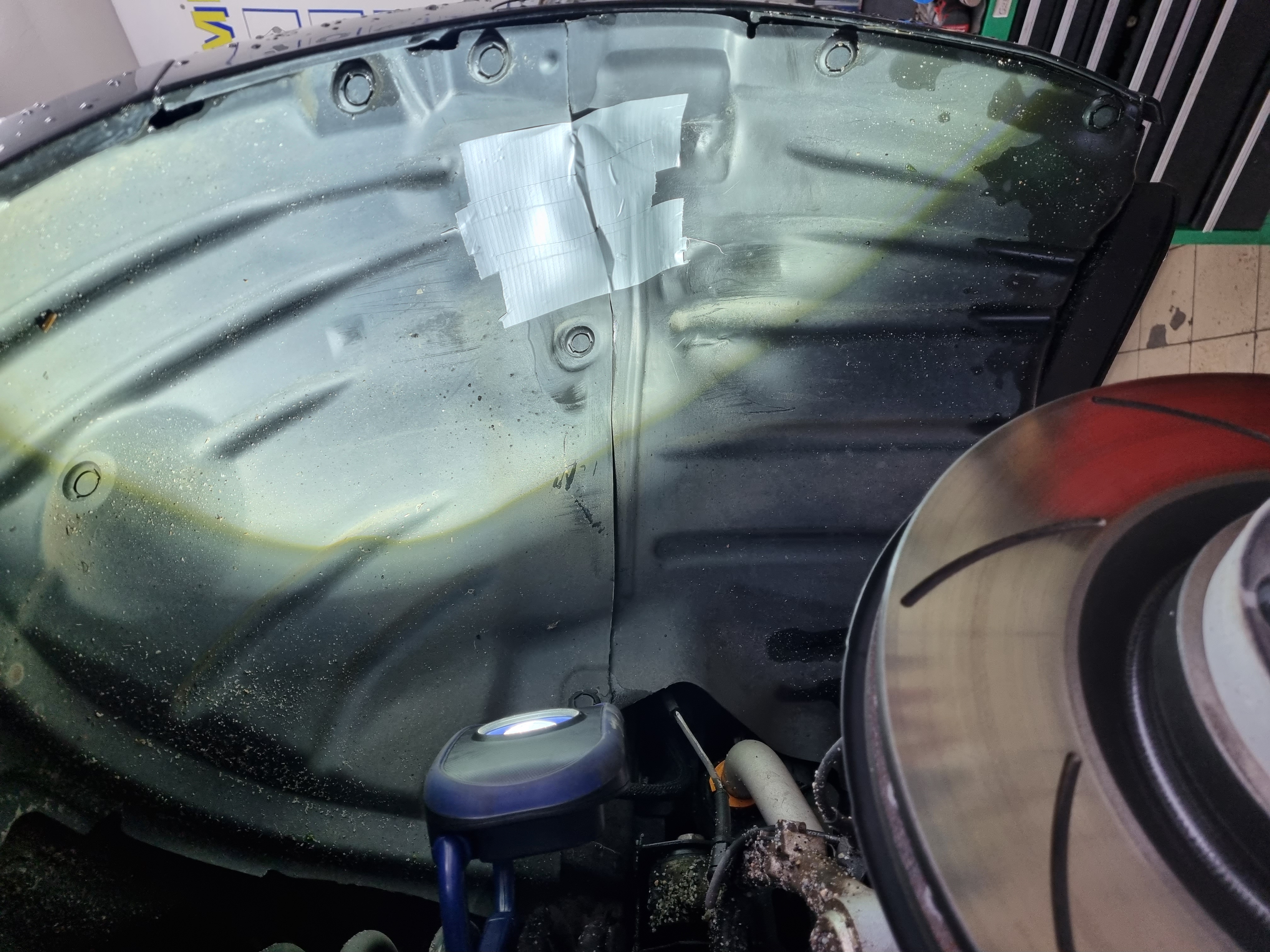

Dogrzebie temat ale w nieco innym kontekście: co sądzicie oponie 225/45. Felga 7,5 cała wiec założę.
Przy tej szerokości wybór opon jest większy niż 215/45. Koło będzie o Ok 3%wieksze niż seryjne ale to nie jest szalona różnica od 215.
latar
Posty: 533
Lokalizacja: DLW
27 sty 2024, 15:32
Koło o średnicy 626mm (215/45) już solidnie reza nadkola a to będzie miało 634. Chyba, że koze masz ale w to wątpię 🤭
Posty: 2299
27 sty 2024, 15:42
latar pisze:
27 sty 2024, 15:32
Ale przy jakim ET felgi reza? Jeśli dobrze pamietam trze jak sie założy do seryjnej felgi 20mm dystans czyli ET będzie 25.
Ja mam 38 wiec dużo zapasu będzie. Camber mam ok 2 stopnie.
Edit: przy feldze 7,5 mam koło głębiej o 6,5 mm.

Trze o przód plastikowego nadkola. Mniej więcej na jego środku. Imho ET bez znaczenia. Za to niski kąt wyprzedzenia sworznia zwrotnicy może ustawić koło bardziej do tyłu. Pamiętam, że wtedy miałem powyżej 9°.

To było na ProKitcie. Potem jak założyłem Timbura i zszedłem niżej z zawiasem to max kąt jest <6°.

Danilo, przy takich parametrach felgi jak Twoje, B12, wsz ok 7-8 i pochyleniu 2.20 obciera lekko tylko w okolicach max skrętu kół. PS4 225/45R17.

Dzieki za informacje. Teraz poszedłem w 215/45. Moze kiedyś sprobuje. Jaka masz wysokość zawieszenia- liczone od środka kola do błotnika?
