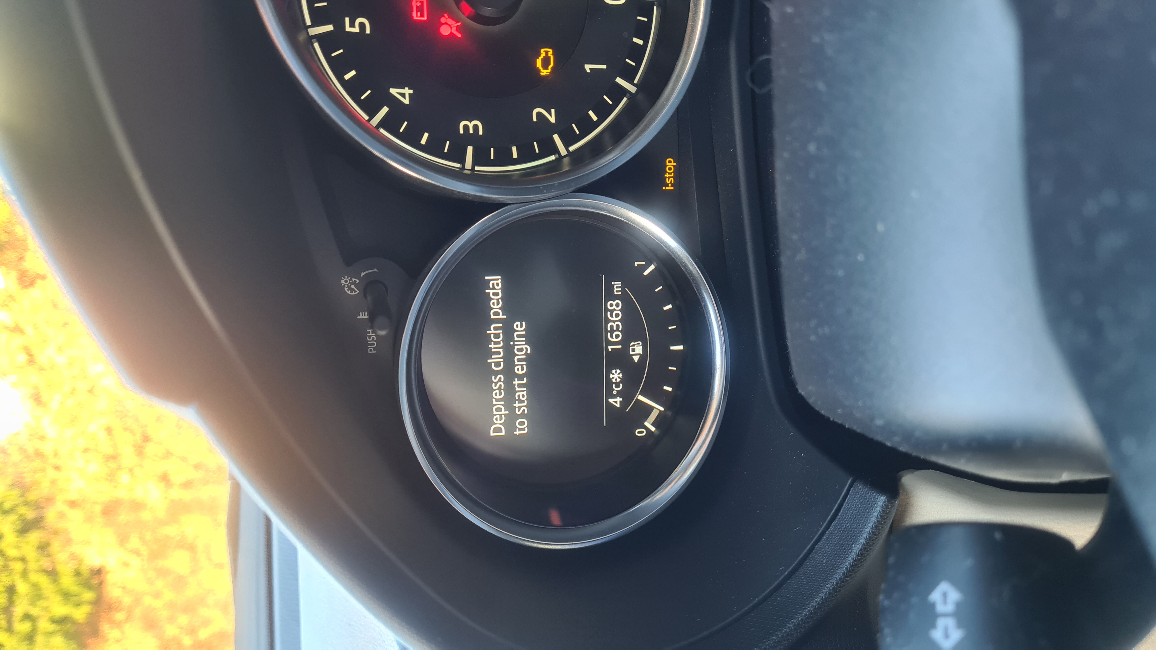

Ktoś miał może podobną sytuację u siebie: zatankowałem auto ( od 1/4 bakudo pełna) weszło 29 litrów ale wskazówka od paliwa jak stała tak stoi. Zasięg tak samo. Wyłączyłem i włączyłem silnik. Pobujałem autem ale jak stało tak stoi :/. Jakieś pomysły, sugestie, przemyślenia?

Tak, przeszło po chwili jazdy, można było nawet obserwować jak wskaźnik przyrasta. Ale że odkopuję po 3 tygodniach - jak skończyło się u Ciebie?

No postał w miejscu a potem się ruszł w dół. Wygląda, że teraz pokazuje jak trzeba, ale jeszcze nie tankowałem od tego czasu.

Zatankowałem dzisiaj. Wskazówka została na "0" po wlaniu 40 litrów. Przejechałem jakieś 35 km i powoli ruszyła się do pierwszej kreski.
HGW o co chodzi :/. Pływak się zaciął czy co?
10 mar 2024, 2:06
Z kronikarskiego obowiązku: przez rok był spokój, dwa dni temu to samo. Zatankowałem do pełna i wskazówka została na dole. Teraz pokazuje normalnie (po przejechanych ok 150km)
