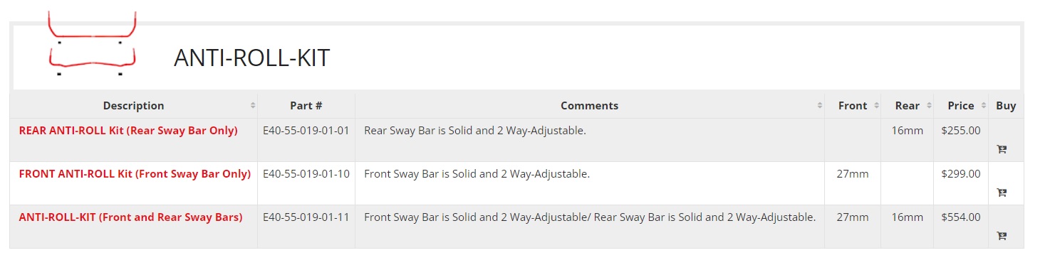

U siebie mam dokładnie ten komplet:
https://eibach.com/us/1856/E40-55-019-0 ... i-roll-kit
Numer: E40-55-019-01-11
Dokopałem się nawet do maila i w 2020 kosztowały 1500zł z wysyłką z UK.
francmiko
Posty: 153
Rejestracja: 30 maja 2018, 19:09
Wersja: nd 1/2
Lokalizacja: Galway
07 lut 2023, 9:35
Też miałem ten zestaw w RF i był całkiem ok kupowany z polskiegi Eibacha a paczka przyszła chyba z UK prosto do Irlandii :)
teraz szukam go też do ST i jak widać uż go chyba nie robią zostały pewnie tylko te co są gdzieś na magazynach BBR też e ma ale drogo

07 lut 2023, 16:07
Dzięki Panowie :kciuk:
07 lut 2023, 18:24
@francmiko @Zbychersky
Jak macie to zapięte? Na pierwszą czy drugą dziurkę?
Btw: flyin miata niedostępne w UK I Europie (nie wiedzą kiedy bedą)
Najtańsze eibachy w Uk 380GBP
