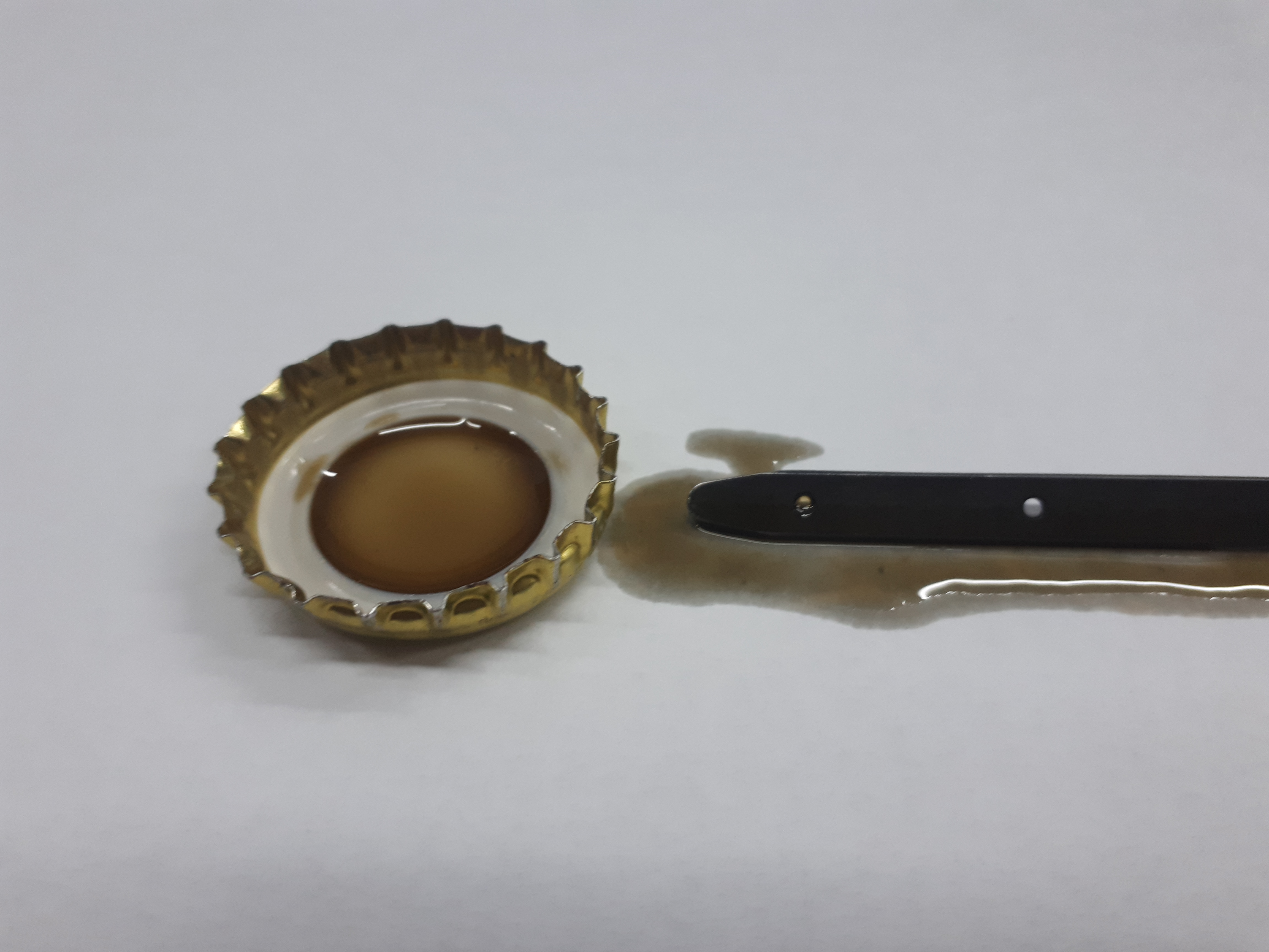

High RPM 0W20 po 220 km katowania przy odcince 7600 😏
