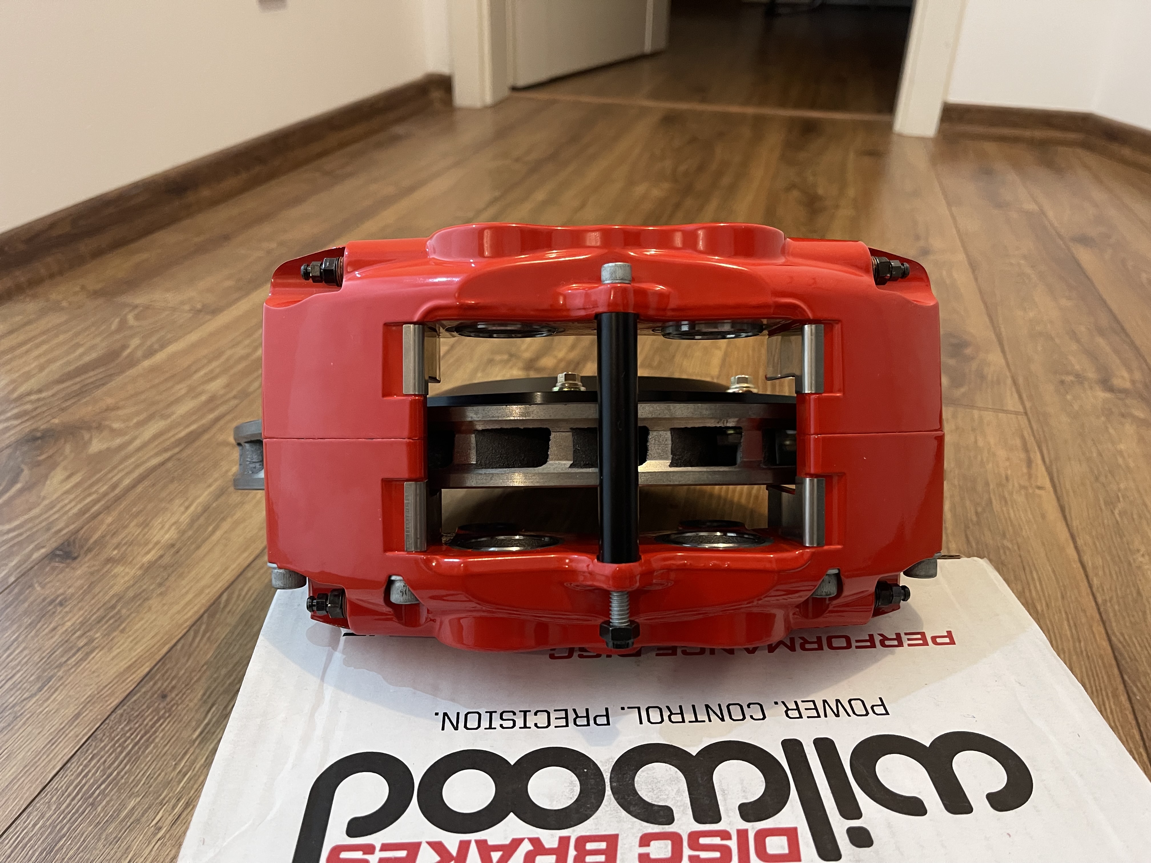

Słowo się rzekło…szpeje dotarły więc wrzucam foto 💪💪💪
Wygląda to obiecująco…tarcza 340 mm, zacisk mega szeroki - powinien pomieścić klocki o grubości 20 mm, tak jak to było zawarte w specu…poza tym tarcza ma 28 mm grubości vs 20 mm grubość tarczy Willwooda 🙄
Powinno hamować…wygląda solidnie 😎
Ktoś chce odkupić ? 🤣🤣🤣

To jest wielkie.
Czy żeby taki zestaw hamował należycie to potrzebny jest slick 265?
Możesz to to zważyć? Cały zestaw i samą tarczę?

Poproszę Mario aby zważył, albo jak wrócę z urlopu to poważę te elementy. Poza tym nie sądzę aby było dużo cięższe od 6tłoka, tudzież popularnego zestawu Brembo z Clio RS. Vs standard 6tłok Wilwooda tarcza będzie trochę cięższa z uwagi na większą grubość (ale trwałość i pojemność cieplna większa), Vs Clio RS to jakby nawet nie ma co porównywać - tam jest pełna tarcza, ciężka jak cholera. Na pewno zaletą tego zestawu jest to, że można sobie klocki w Pl kupować, Ferodo albo Hawk. Niemniej podczas wymiany poważę Ori 6tłok Wilwooda i porównam z tym zestawem. Chłopaki z Miataspeed twierdzą że przy tym zestawie 6tłokowe dynapro to śmietnik. Zobaczymy.

To jeszcze zmierzcie jakie ET będzie potrzebne do tego zestawu. Orientacyjnie przynajmniej.

Akurat o to mogę zapytać Heath’a…napiszę do niego zapytanie w jakie fele to wchodzi.
Edit: Odpisał mi tak, aby wlazło w stockową felgę potrzebujesz dystanse 15-20 mm, czyli zacisk faktycznie sporo szerszy od 6o tłoka. U mnie Willwood 6 tłoków właził w stocka bez dystansów.
