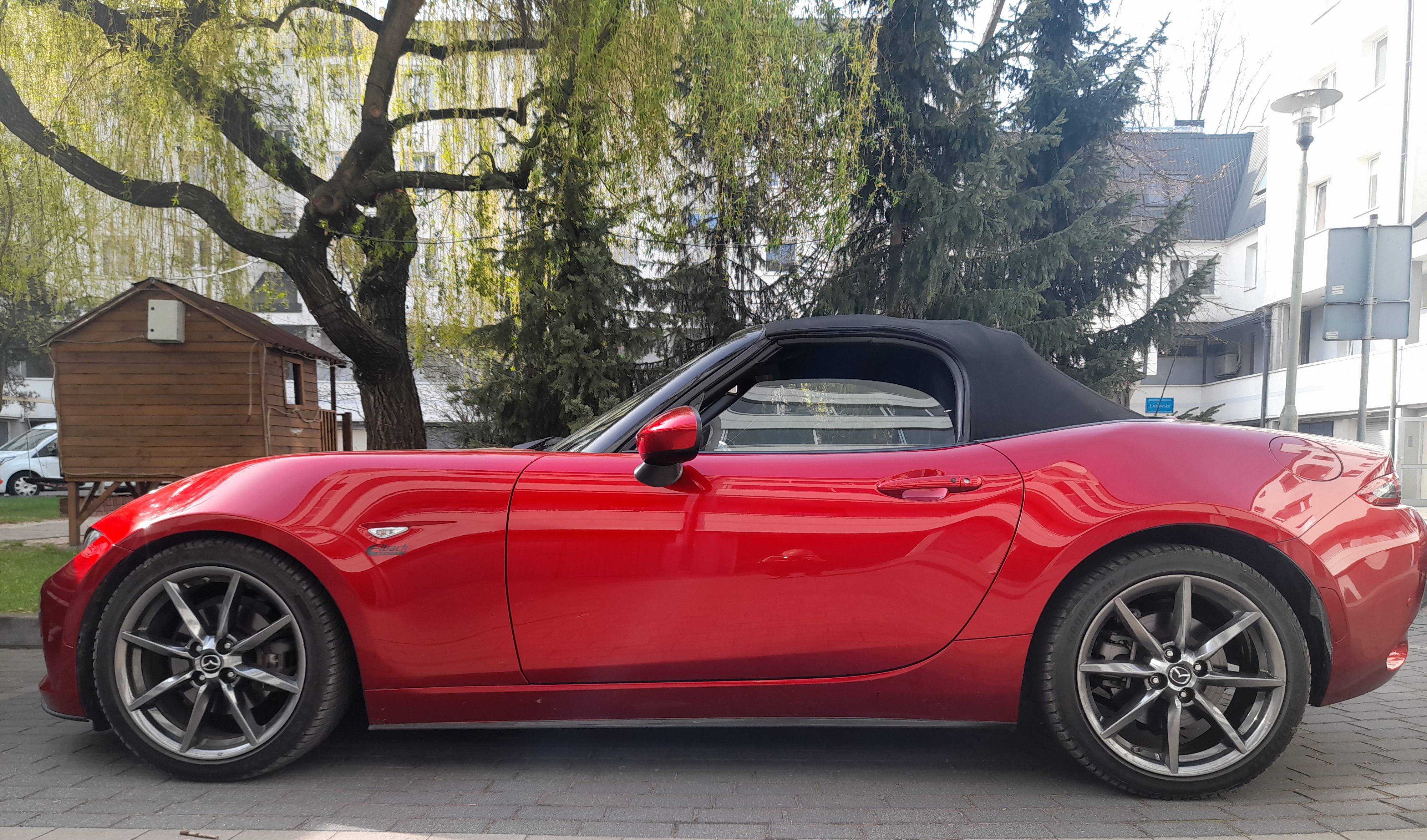

waran pisze:
12 maja 2025, 8:10
u mnie po założeniu prokitu tył był przez kilka dni wyraźnie wyżej, potem nieco opadł...u Ciebie auto wygląda teraz dużo lepiej, przydałby się jeszcze jakiś dystans.
Masz oem amortyzatory czy Bilstein?
waran
Posty: 845
Wersja: Polift
16 maja 2025, 21:25
bilsteiny
Ubi bene, ibi patria
waran
Posty: 845
Wersja: Polift
16 maja 2025, 21:31
Tak było po zmianie, teraz tył jest niżej.
maziboss
Posty: 6
Rejestracja: 27 wrz 2024, 20:17
Wersja: Exlusive Line
Lokalizacja: Polska
19 maja 2025, 17:07
waran pisze:
16 maja 2025, 21:31
Teraz pięknie wyglada! Ja zmienię sprężyny na sam początek ale amory zostawię oem (czarne). Jest ktoś może ze Śląska kto ma taki setup? :)

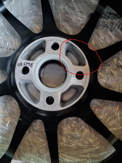

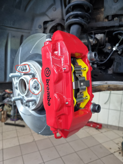

Dystanse możesz sobie dołożyć w każdej chwili. Nie wpływają na zbieżność. Ale uwaga, w niektórych kompletach felg wgłębienia pomiędzy otworami są zbyt płytkie na wystające końcówki oem szpilek i ...trzeba je pogłębić.

Posty: 3838
29 maja 2025, 18:39
Lub obciac z 2-3mm OEM szpilek, co nadal daje z 8 pelnych obrotow nakretki na tak skroconej szpilce, wiec BHP zachowane.
