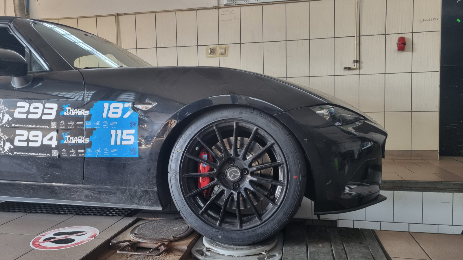

Można też stuningowanym zestawem z Pizzy:
tarcza 330mm i adapter jeszcze bardziej odsadzający od lava.mu.
Nie wiem czy to najlepszy zestaw. Ba, nawet nie wiem czy to dobry zestaw. Ale nauczyłem się na nim jeździć i jakoś idzie w tym MC.
