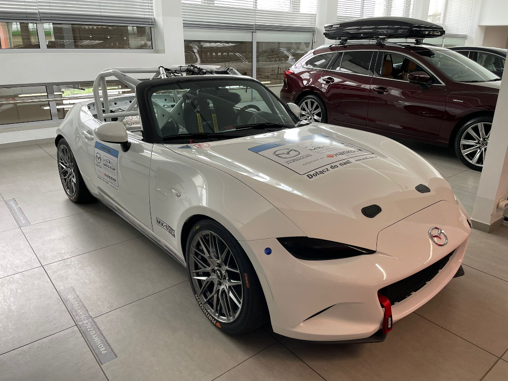

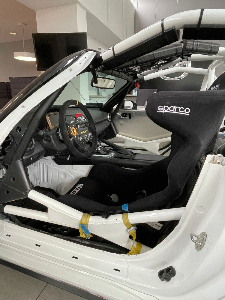

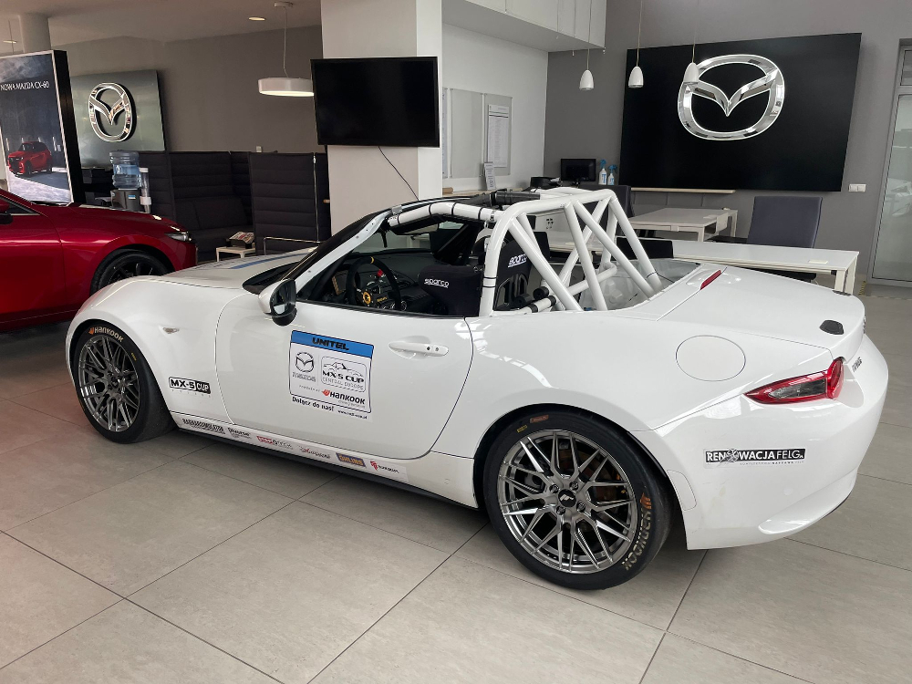

https://www.facebook.com/MX5CupCE/posts ... bUW5jYdcAl
To wyżej to jest cupówka zbudowana porzez TGAuto (https://tgauto.pl/). Zobacz jakie to to jest wysokie. Soft topa nie da się na to zamknąć. TGAuto wystrugało do nich obleśne hardtopy. Może je też sprzedają. Nie wiem.
Ogólnie w ND jest ciasno. Nawet bardzo :/
