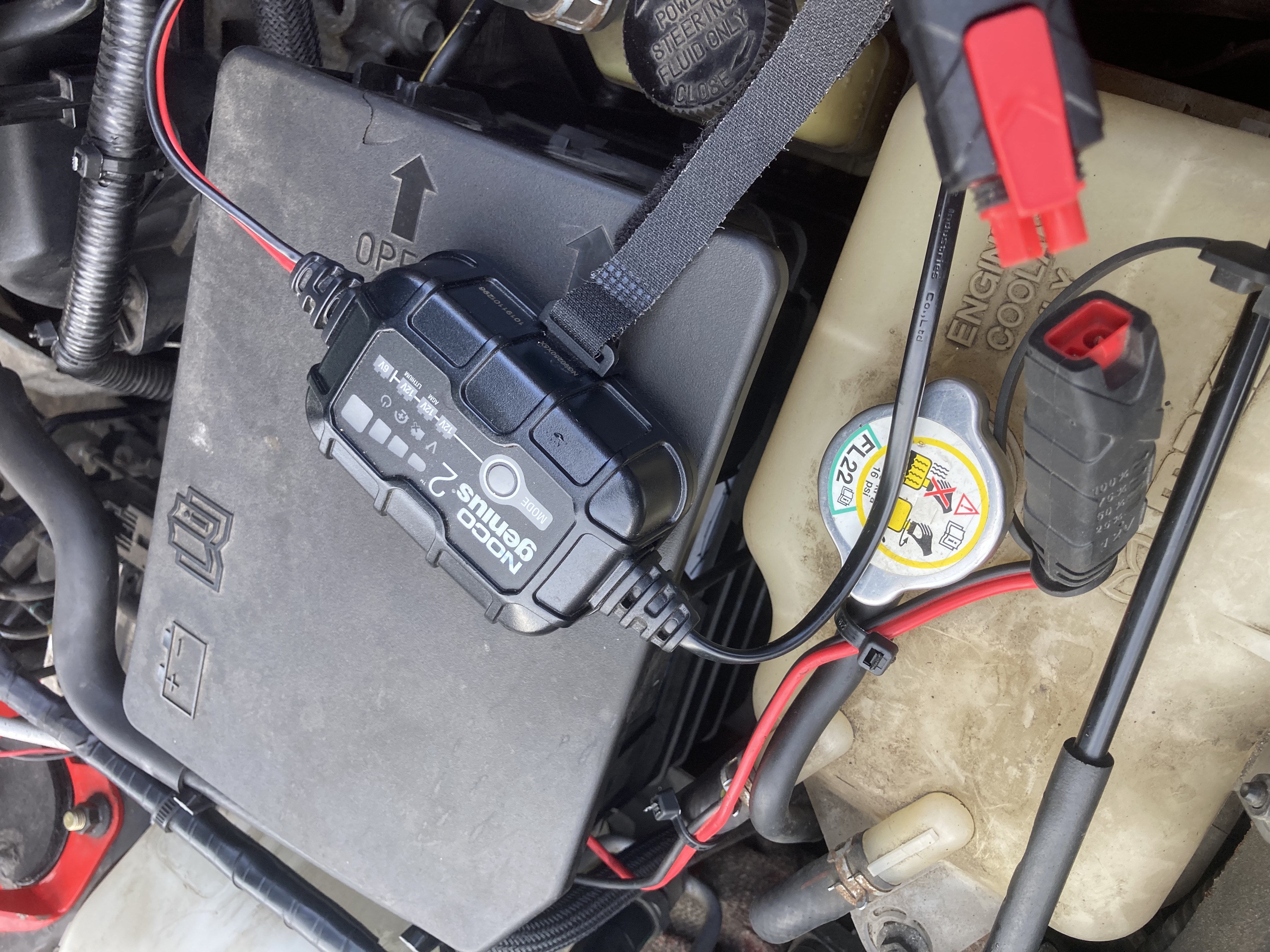

Wprawdzie nie mam ND, ale NC podłączam do ładowarki na czas przestojów bez odłączania akumulatora. Od lat tak robię i nigdy nie było problemów. Uzywam inteligentnej ładowarki mikroprocesorowej Noco Genius 5 (w drugim aucie Genius 2). Do klem akumulatora w samochodzie na stałe mam podłączoną dedykowaną szybkozłączkę dzięki czemu podpięcie ładowarki to 2 sekundy roboty. Te ładowarki producent dedykuje do długotrwałego podladowywania akumulatorów bez ich odłączania,, a wersja 5 potrafi rownież dokonywać reanimacji głęboko rozradowanych akumulatorów. Można je kupić na Allegr.

Wrzuciłbyś zdjęcie swojego akurat z tym złączkami?

Bardzo proszę. To akurat mój Genius 2. Wprawdzie jest ponad 2 razy wolniejsza niż Genius 5, ale gdy samochod ma stać tydzień to nie ma to znaczenia, gdyż wg specyfikacji naładuje baterie 40Ah rozładowaną w 50% w 15h (Genius 5 w 6h), a później będzie ja utrzymywać w optymalnej kondycji naładowania. Szybkozłączka której uzywam w NC (widoczna na zbiorniku wyrównawczym) to jakiś starszy model (nie pamietam oznaczenia) ale teraz jest zastąpiony przez Noco GC008, która wyglada tak samo, tylko nie ma diod pokazujących stan naładowania akumulatora. Szybkozłączka jest podłączona do śrub klem poprzez końcówki oczkowe.

Dzięki :kciuk:.

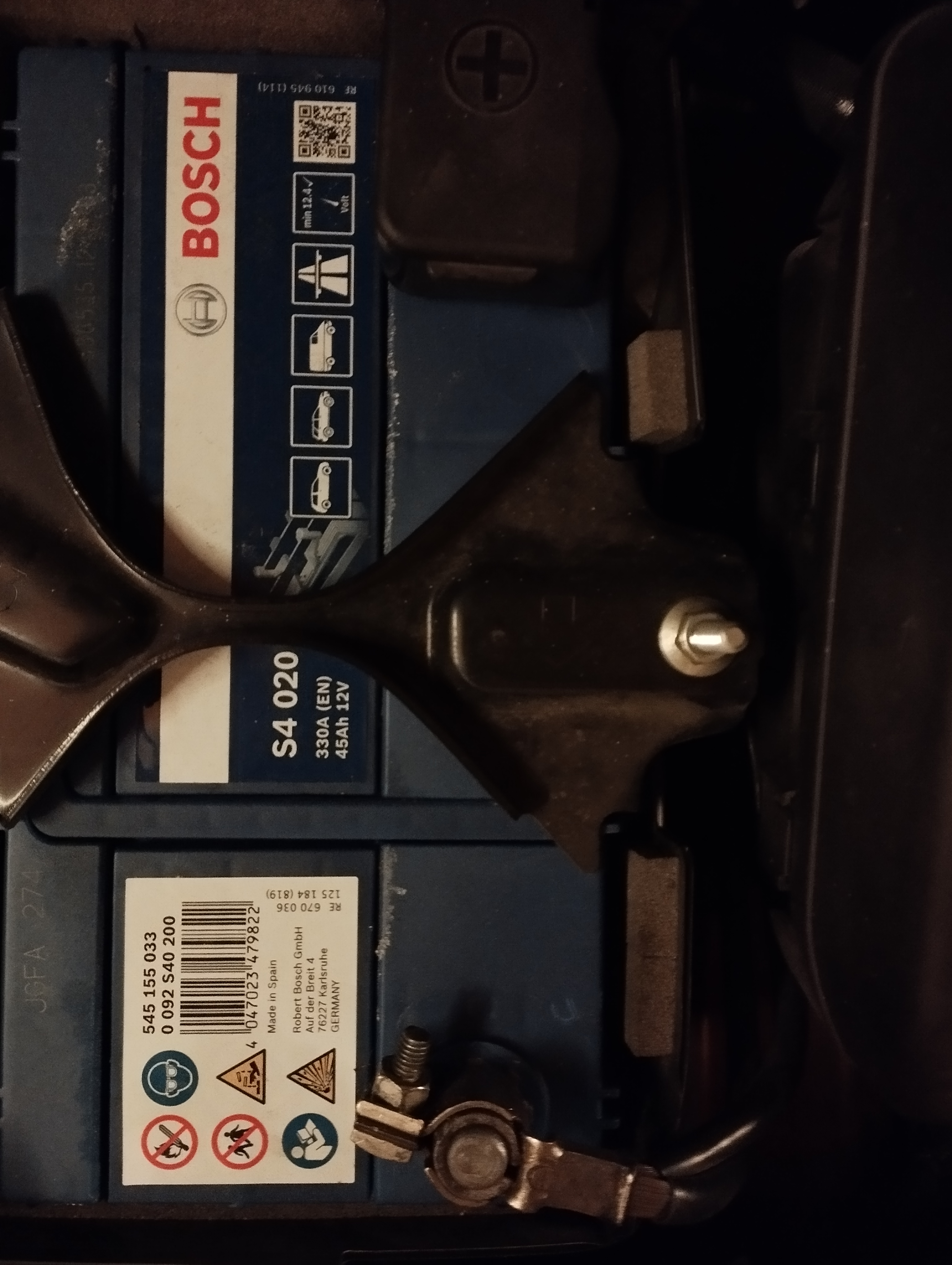

Napiszę jaki ja miałem problem z akumulatorem w ND, może komuś ta informacja się przyda. Ponieważ stary wyzionął ducha, po naładowaniu do pełna po godzinie już nie dało się miaty odpalić, zamówiłem po VIN-ie nowy. Mój mechanik zamówił BOSCHa. Po doładowaniu starego, aby tylko dojechać na wymianę, wyskoczył mi blad: awaria systemu sterowania akumulatora. To już nie pierwszy raz, wcześniej samo znikało. Akumulator wymieniłem, ale błąd był dalej. Miata pod komputer, błędy skasowane, jest git, wracam do garażu. Rano odpalam, błąd znowu wyskoczył. Dzwonię do ASO w Białymstoku i udaje mi się umówić na ten sam dzień. Diagnoza komputerowa trwa godzinę 🤔 przyjemność kosztuje 350zl i wniosek jest taki, że te akumulatory nie są za bardzo zalecane, ale z tym konkretnym jest wszystko w porządku, był tylko niedoładowany, miał pewnie mniejszy prąd przy rozruchu i stąd błąd. Widocznie stał wcześniej długo w magazynie, oni go delikatnie podładowali, skasowali błędy i zalecili, żeby po powrocie jeszcze go pod prostownik podłączyć. Wróciłem, ładowałem całą noc, rano odpalam i dalej to samo. Wszedłem więc na nasze fomum i przeczytałem cały ten wątek oraz posty na innych stronach o mazdzie. Decyzja, zmieniam akumulator, bo ten miałem możliwość zwrócić. Włożyłem YUASA 7053 do samochodów z systemem start - stop, bo taki też był sugerowany po VINie, skasowałem błędy w kompie i problem nie wrócił. Nawet nie myślałem, że systemy w miacie tak są wyczulone na niewłaściwą baterię. 12V to 12V a tu niespodzianka. Poza tym serwis ASO w Białymstoku kolejny raz pokazał, jakich tam kompetentnych pracowników mają.

@Japko Możesz się pochwalić ile kosztował Cię akumulator? Coś innego po VIN pasowało? Pytam, bo też czeka mnie wymiana. YUASA to jakiś w miarę renomowany producent? Pytanie, czy to robią, czy tylko naklejają etykietę. I gdzie zamawiałeś, są w miarę od ręki? Na allegro wiedzę tylko jednego sprzedawcę.

Kosztował chyba coś 400 parę złotych. Jeszcze się z mechanikiem nie rozliczałem, ale jak go szukał to coś o 400zł wspominał. Wg VIN były 3 do wyboru. Bosch, który musiałem zwrócić, ta YUASA i jeszcze coś, ale chyba tylko ten co wziąłem był z EFB. Firma podobno bardzo dobra. Tylko że ten aku co zainstalowałem ma małe klemy, trzeba było użyć tulejek. Jeśli chodzi o dostępność to w boschu go zamówili i na drugi dzień był, ale widzę że szukając go w googlach w kilku sklepach można kupić. Póki co po kilku dniach stania pali idealnie, błędów brak. U mnie gps trochę baterię zżera. Zainstalowałem go z myślą o wyjazdach do Włoch, żeby nie musieć wracać innym środkiem transportu niż przyjechałem :D
